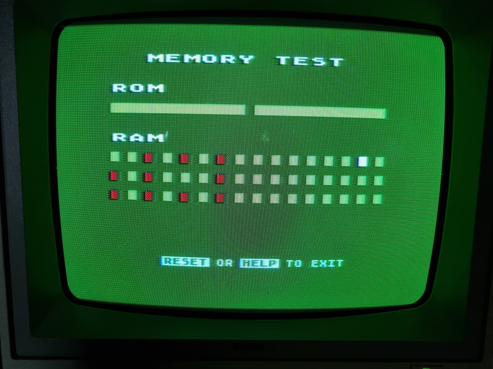

Ich habe hier einen 800XL mit einer CompuShop 256k Erweiterung. Bei ausgeschalteter Speichererweiterung stürzt der Atari nach ein paar Stunden ab
(zb. bei Demos oder bei Spielen). Nach erneutem einschalten geht er sofort in den Memorytest, wo er einige Fehler anzeigt. Wenn das Gerät 10 Minuten
ausgeschaltet wird ist der Fehler weg und alle Speichertestprogramme laufen durch. Ich habe das Gerät schon mit dieser Erweiterung erhalten
(ziemliches Gebastel). :lol: Ist da ein (oder mehrere) Speicherbausteine defekt, oder doch was Anderes?

Brechreiz
Beiträge: 217
Registriert: 02.03.2024 12:41
Has thanked: 17 times
Been thanked: 68 times
Re: Atari 800XL Speicher defekt?
Beitrag von Brechreiz »
Ahh, OK. Also MOSTEK Speicher raus, anderer Speicher rein. Ich werde mal in meiner 64er Kiste nach Speicherchips suchen, oder "Neue" bestellen.

Brechreiz
Beiträge: 217

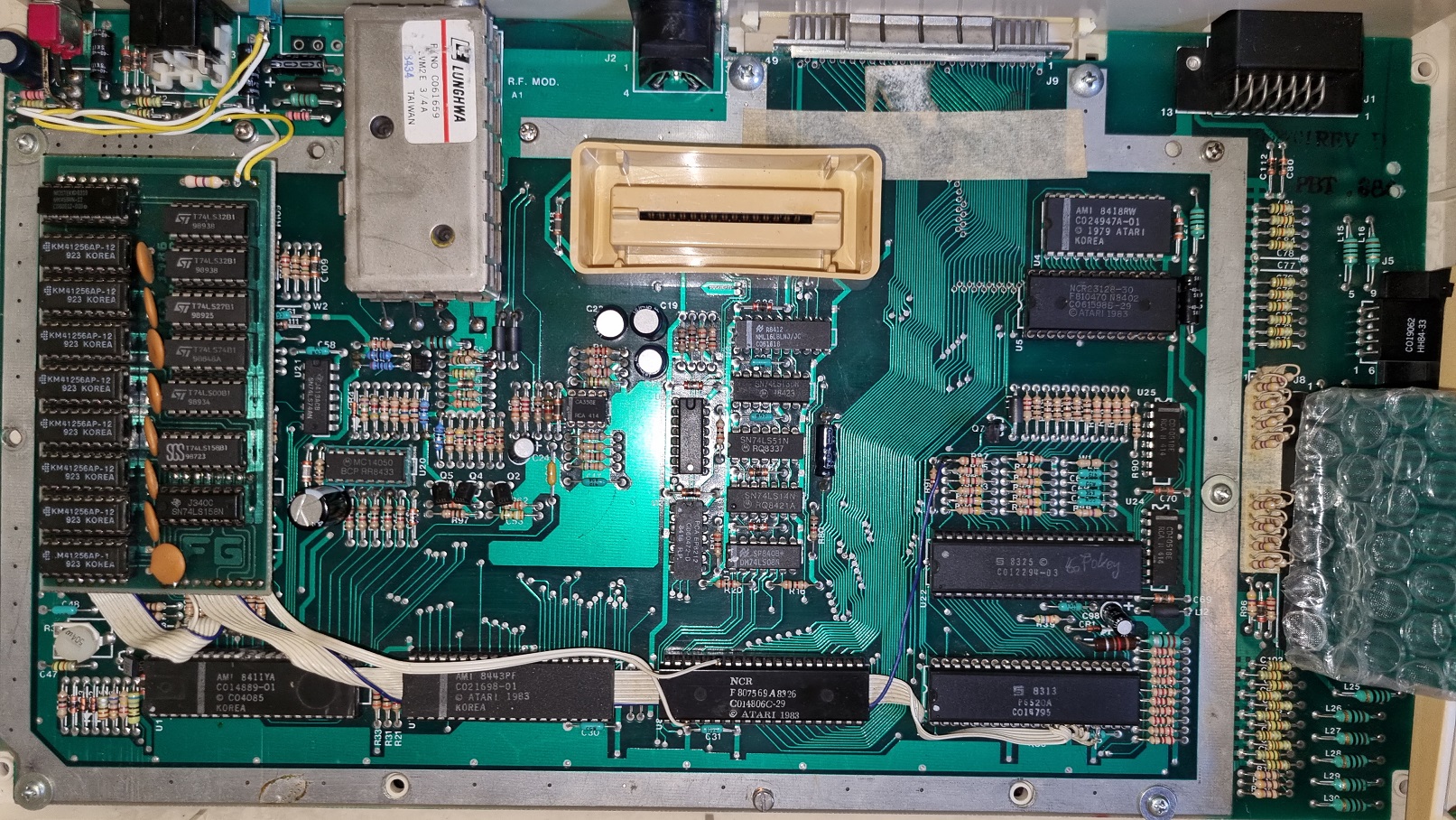

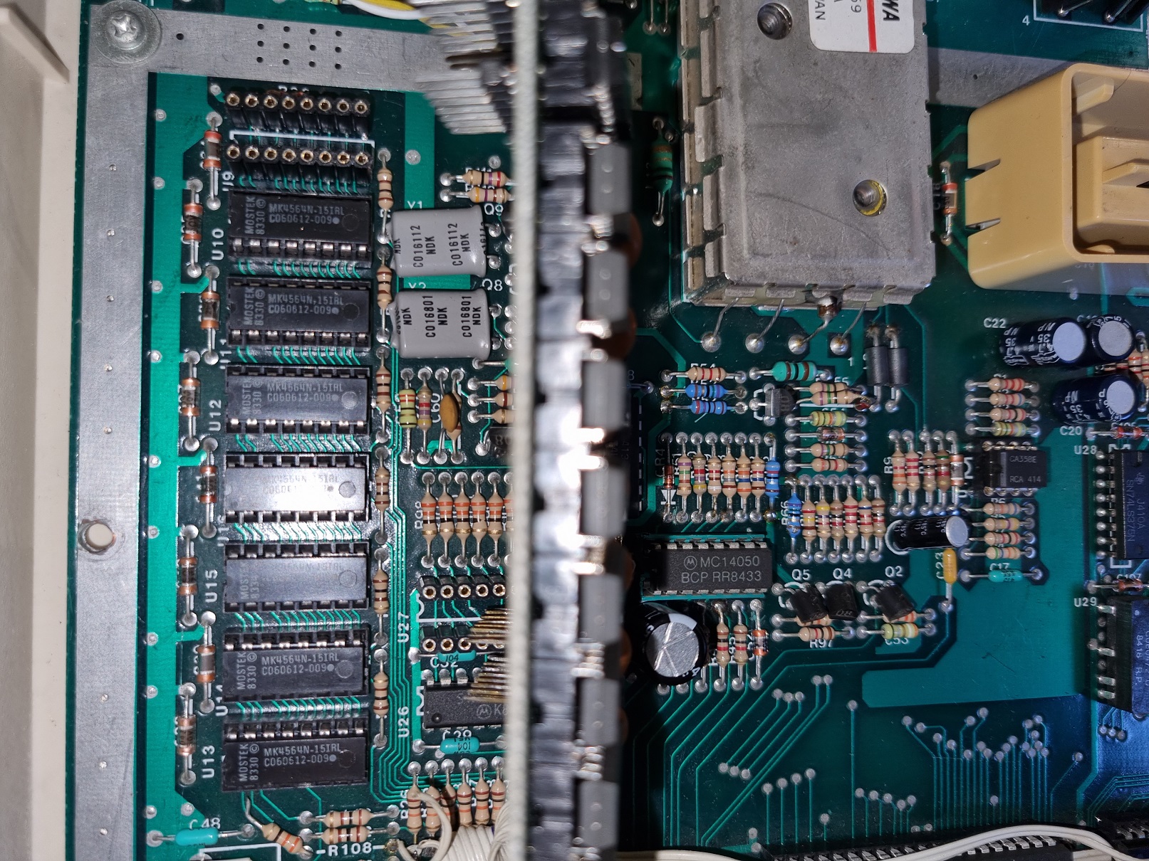

Ich habe TI Speicher eingebaut, keine Veränderung. Hatte noch ein loses Kabel vom Speicherboard geflickt, Fehler bleibt. Alle paar Stunden steigt der Rechner aus und man muss dann 10 - 15 Minuten warten, dann läuft er wieder. Absolut nicht reproduzierbar. Anderen ANTIC und GTIA rein gemacht, dass Gleiche. Ich werde irgendwann mal die komplette Verkabelung der CompuShop Erweiterung erneuern. Sieht abenteuerlich aus ... :mrgreen:
VG Jürgen

Brechreiz hat geschrieben:
22.05.2024 11:56
Normal für diese Zeit :-)
Also, auch wenn der Speichertest vom XL OS schon a bisserl doof ist, anhand des Bildes ist erkennbar, daß eher einer der Mux-Chips ne Macke hat - tippe ich jedenfalls mal drauf. Tausche mal die beiden 74LS158 auf der Compy-Shop Platine gegeneinander aus und schaue, ob sich das Fehlerbild (rote Quadrate) ändert oder der Rechner dann gar nicht mehr startet. Alternativ gleich mal neue ausprobieren, wenn Du da hast.
Brechreiz
Beiträge: 217
Die roten Quadrate sind bisher erst zweimal gekommen (direkt hintereinander) von etwa 100 Durchgängen, die OK waren. Wenn ein Fehler aufrtitt, kann man den Rechner erst wieder in 10 - 12 Minuten starten. Merkwürdig, aber zur Zeit so selten, dass es kaum stört ...
