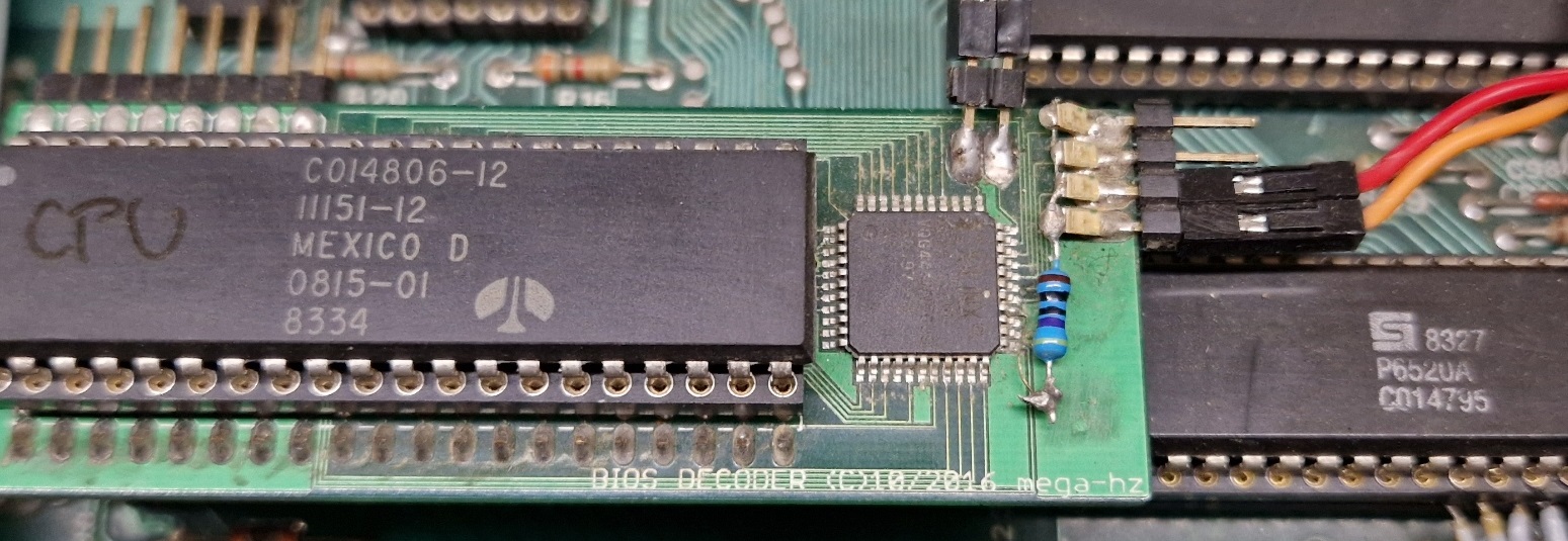

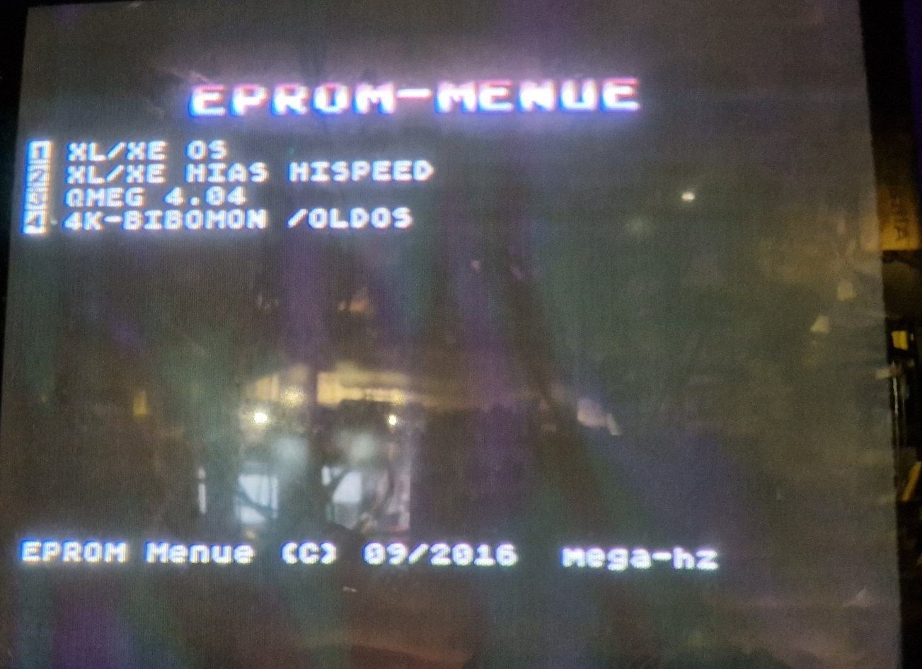

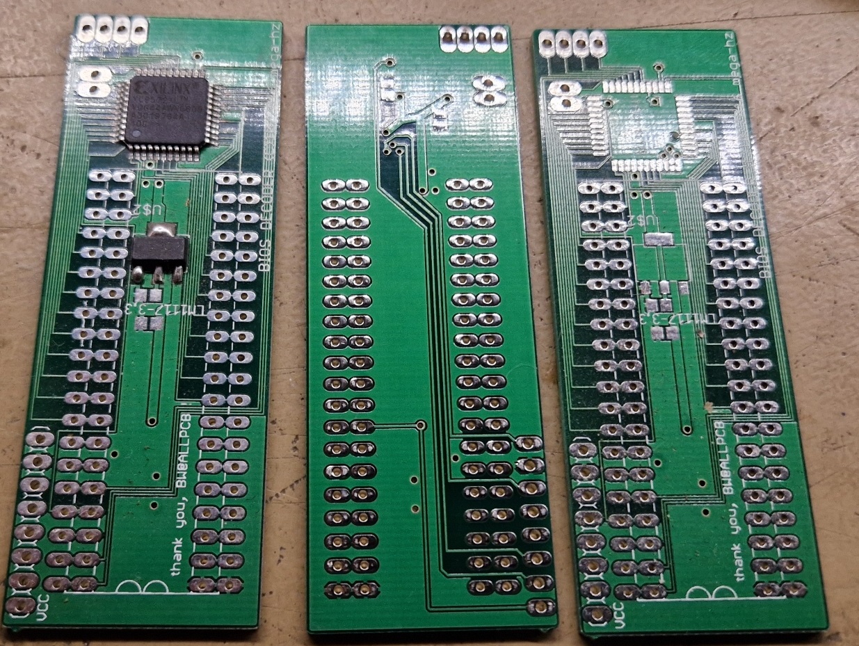

Doch, gibt es und funktioniert auch!
Ich habe es einfach "BIOS" genannt, ist aber noch nur ein Prototyp in meinem Bastelrechner, aber ich kann per Software zwischen 4 OSsen umschalten.
Ist auch schon ausgelegt für bis zu 16 OS und 16 Basic ROMs.
Einige andere "Schalter" sollen noch rein wie z.B. Speichererweiterung ein/aus, Stereo/Mono usw.
Die Platine ist so wie sie jetzt ist aber nicht so gut passend.
Und das Assemblerprogramm hatte ich mit dem Bibo-Assembler geschrieben, muss noch für WUDSN konvertiert werden.
Das ganze läuft übrigens in einem gepatchten OLD-OS, dem BIOS-OS.
So konnte ich mir etliche Routinen ersparen wie die Grafikausgabe, DLI usw.
gesteuert wird das von dem kleinen Chip, ein Xilinx 9572 PLD.
Aufgerufen wird das BIOS entweder beim Rechner einschalten oder wenn im laufenden Betrieb START-SELECT-OPTION und RESET gedrückt werden.
Nach dem BIOS ist es immer ein Kaltstart.
Ich hoffe, daß ich bald mal dazu komme, die fertig zu machen!
