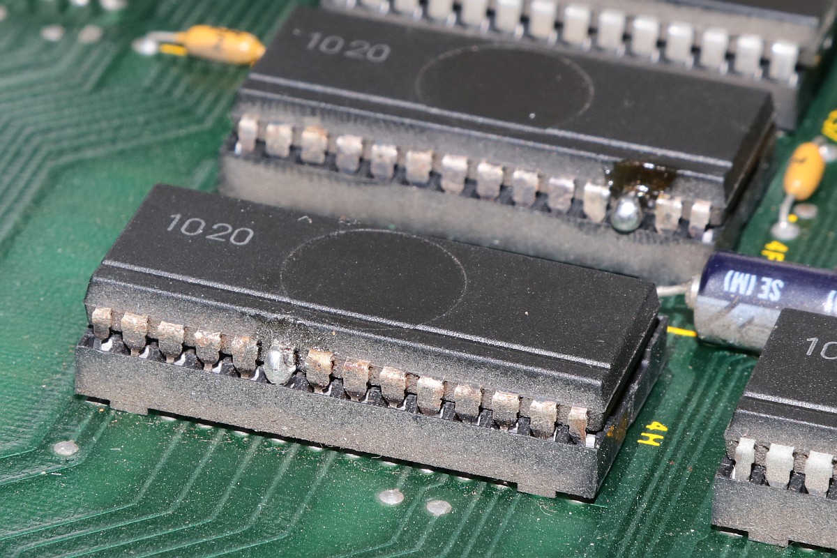

paßt vielleicht gerade dazu ...
Eine "kalte Lötstelle" kann man normalerweise daran erkennen, daß sich eine eher graue "Perle" von Lötzinn am Lötpunkt bzw. Bauteildraht gebildet hat, eine saubere Lötstelle glitzert eher silberfarben wie ein kleiner Fujiyama. Wenn man zu lange auf einer Lötstelle "herumbrät", neigt das Lötzinn zu solchen Lötstellen.
Das Bild stammt von einem Link ein Beitrag weiter. (https://www.wolfgangrobel.de/arcadereps ... opo_09.jpg)

Cpt_Void
Beiträge: 14
Registriert: 17.08.2021 15:59
Re: Atari bootet nicht von Sally-2
Beitrag von Cpt_Void »
Na, da hat wohl jemand ein Beinchen des IC abgebrochen und mit der Lötperle versucht, dieses nachzubilden.
