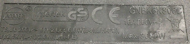

Auf der Leiste selber sind GS und CE drauf, wobei CE ja nicht wirklich etwas aussagt:
Zumindest sieht das CE nicht gefakt aus. :mrgreen:

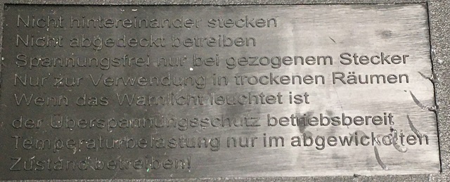

Dann die obligatorischen Warnhinweise:
Und noch ein Aufkleber mit dem Hersteller/Produktionsdatum.
Auf dem Karton sind neben den technischen Eckdaten nochmal Hersteller und Importeur mit Kontaktadressen angegeben.

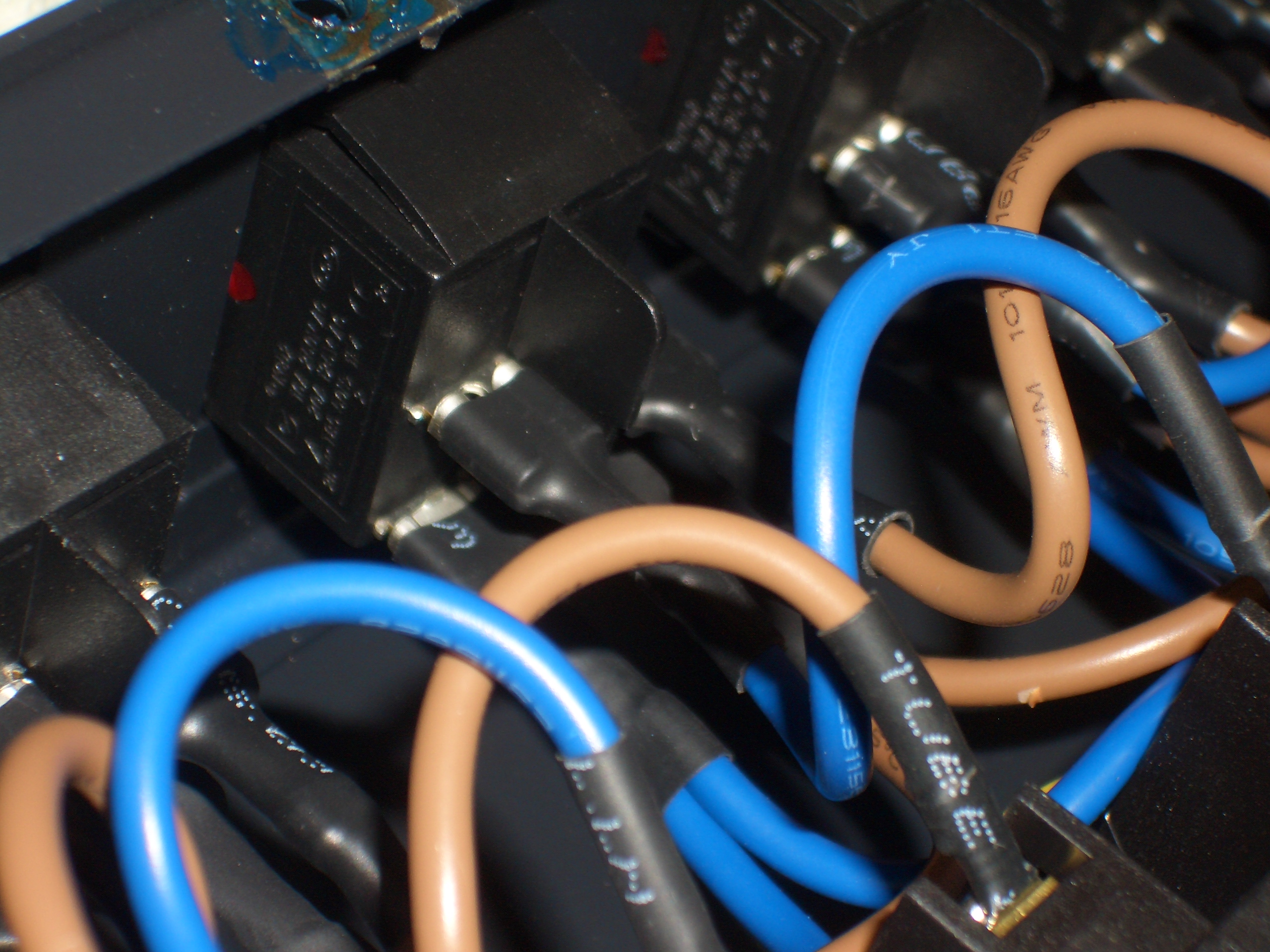

Aber zu Brechreiz's Leiste: Die sieht erfreulicher Weise deutlich besser aus als ich erwartet habe. Schwachpunkt dürften die auf die Messing-Schienen aufgelöteten - teilweise starren - Verbindungen sein:
Wenn die Messingleisten beim Ein- und Ausstecken oft auseinandergedrückt werden und sich wieder entspannen bzw. sich bewegen, können sich die Lötverbindung zu dem Kabel mit der Zeit verabschieden. Das Problem hatten wir schon. :-(

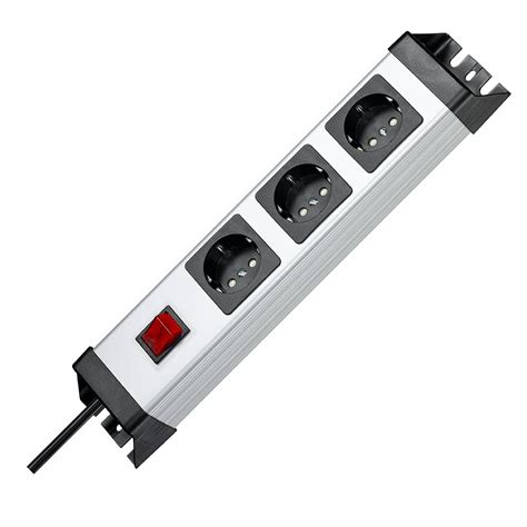

Das gib's (gab's) auch fertig zu kaufen:

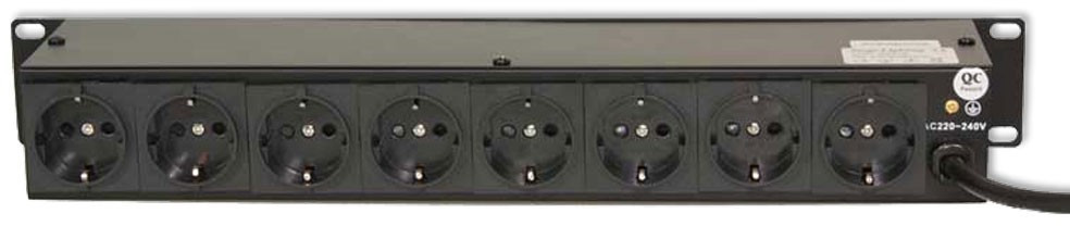

Noch eine m. E. brauchbare Leiste:
Für meinen Arbeitstisch habe ich so einen Monitoruntersatz mit einzeln schaltbaren Steckdosen, wie es zu CRT-Zeiten schon mal öfters gab, gesucht. Sowas habe ich zwar nicht mehr gefunden, aber dafür etwas ähnliches, eigentich für 19"-Racks gedacht:
Ist leider auch nicht ganz so einfach zu kriegen (oft gelistet, aber mit dem Status "ausverkauft" oder "nicht lieferbar").

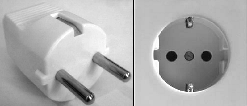

Bei a****n bin ich dann doch fündig geworden, dort gibt es aber, entgegen der Artikelbeschreibung und Fotos, die Version mit "französischen/belgischen" Steckdosen (Typ E) statt der versprochenen Schuko-Steckdosen (Typ "F").
Ist im Prinzip nicht so tragisch, da die meisten halbwegs neuen Geräte mit "dickem" Stecker Typ "CEE 7/7" in beide Dosen passen, aber bei Geräten mit fest angeschlossenem reinem Typ F-Stecker (der deutsche Schutzkontakt-Stecker) muß man sich etwas einfallen lassen. :-(
Der Aufbau sieht auf jedenfall ordentlich aus:
Und, haltet euch fest - die Steckdosen & das Gehäuse sind sogar geerdet. Aber damit nicht genug: Das ganze ich auch noch mit der Erde des Steckers verbunden... :mrgreen:
Typ E:
Typ F:
"Kombistecker" CEE 7/7:
