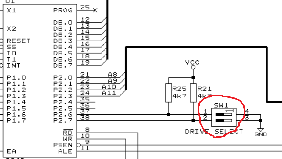

Natürlich können neben einem Problem an den Laufwerks-ID-Schaltern auch Probleme vorliegen wie
- Pull-Up-Widerstand defekt
- kalte Lötstelle an den Pull-Up-Widerständen
- Leiterbahnen beschädigt
- I/O Ports am Chip defekt
- eine nicht originale Firmware
. natürlich darf man auch die Laufwerks-ID-Schalter hinten an der XF nicht mit denen der eingebauten Mechanik verwechseln (DS0-3)
Ein SDriveMax verbindet beim Einschalten per Standard ein auf der SD-Karte liegendes besonders ATR als D1.
Außerhalb des Kaltstarts ist dieses ATR als D0 über den TouchScreen verbindbar (wird dann als D1 behandelt).
Für die korrekte Funktion des SDriveMax ist eine korrekt eingerichtete (und eingelegte) SD-Karte erforderlich.

Ich hatte ja bereits geschrieben das es jetzt funktioniert. Das SDrive funktioniert auch. Mich interessiert nur (zum probieren bin ich nicht gekommen) was an Images eingehängt sein muß und was nicht eingehängt sein darf damit man 4 bekannte LW im System hat, die physikalischen und die emulierten sich jedoch nicht behindern...Erhard hat geschrieben: ↑06.03.2026 17:36Natürlich können neben einem Problem an den Laufwerks-ID-Schaltern auch Probleme vorliegen wie
Nicht das ich es unbedingt brauch, aber wissen möchte ich es schon. Ich hoffe ich komme die Tage mal zum experimentieren...
