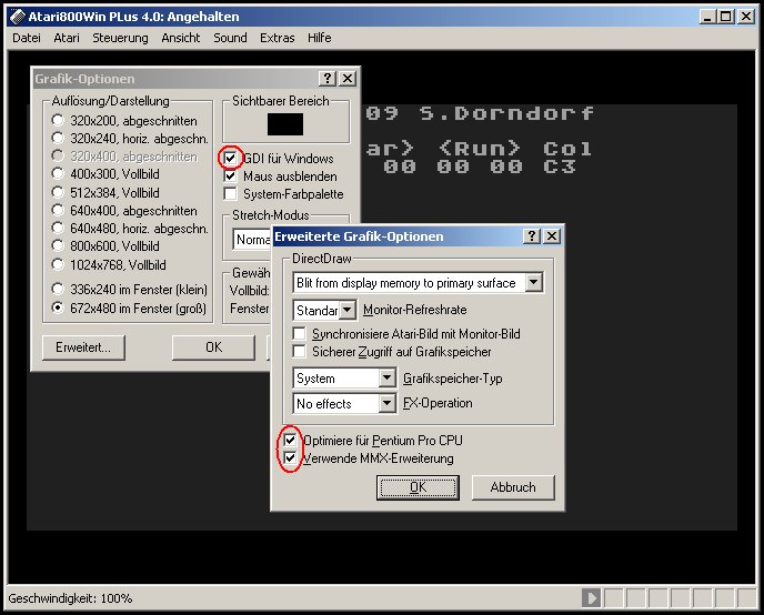

von tfhh » Do 20. Mai 2010, 08:48
HiassofT hat geschrieben:
Dietrich hat geschrieben:Sieht ganz so aus, als läuft die CPU im Akkubetrieb mit stark verminderter Leistung. Grmpf, warum steht sowas nicht im Handbuch ...
Aber zurück zum Thema, der Performance-Optimierung:
Nun, die Hersteller wollen dem Käufer natürlich nichts "Negatives" um die Ohren hauen - und die immensen Akkulaufzeiten mit dem bißchen Batterie geht natürlich nur zu Lasten der Power.
Also ich besitze kein EeePC, hatte aber mal einen zum Spielen da (und dann entschlossen, daß mir sowas nicht ins Haus kommt). Ich hatte auch den Atari800Win 4.0 drauf getestet, und die Grafik hakelte sehr, bei 100% Einstellung sackte die Leistung sehr häufig ab - teilweise bei einfachsten Basic-Sachen.
Folgende Haken habe ich gesetzt, dann wurde es etwas erträglicher:
Offenbar bringen diese Einstellungen bei leistungsschwachen CPUs etwas. Probier´s einfach mal aus.
Gruß, Jürgen

Re: Assemblieren mit PC, Testen am ATARI, Emulator auf Netbook
von Dietrich » Fr 21. Mai 2010, 23:53
die SuperHybridEngine habe ich natürlich auf "High Performance" geschaltet. Auch "GDI für Windows" im Atari800Win ist aktiv.
Wie auch immer, bei angestecktem Netzkabel geht es ja. Warum im Akku-Betrieb der Atari800Win im 100%-Modus nicht geht und Altirra nur nach Neustart des Eee-Docking-Utilities habe ich nicht herausgefunden. Ist auch nicht soooo wichtig - letztendlich habe ich das Teil ja nur, um auf Treffen ATARI programmieren zu können.
Danke jedenfalls für Eure Hilfe :-)

Einen kleinen Bug-Report (den zweiten, es gab auch eine Antwort) bzgl. des Fensterverhaltens und der unglücklichen Belegung von INS und DEL habe ich an Avery Lee, den Author, per Mail gesendet. Viele Funktionen sind im laufe der letzten Versionen dem Verhalten/Vorbild von Atari800winPlus angeglichen worden, den wohl sehr viele Leute benutzen oder genutzt haben. Daher ist es sehr schade, das dieser nicht mehr weiter entwickelt wird.
Wobei der Atari800-Emulator der einzige mir bekannte Emulator ist, der mit dem 128KB SDX-Modul als ROM-Datei klar kommt, die 64KB-Version können auch andere Emulatoren laden.
Das die aktuelleren Programme kaum noch INI-Dateien benutzen (die ich auch bevorzuge, auch beim Programmieren) liegt auch daran, das diese oft von den Compilern (besonders die von M$) nicht mehr direkt unterstützt werden und man sich WinAPI-Funktionen bedienen muss - für C-Programmierer wäre das allerdings kein Problem. So ist es zumindest in Visual Basic 2008 für das .net-Framework, dort gibt es keine Funktionen für INI-Dateien. INI-Dateien scheinen den Touch des verstaubten zu haben und gelten wohl als unmodern.
Das aktuelle Software nicht mehr auf Win95-ME läuft ist kaum verwunderlich, da viele aktuelle Funktionen dort einfach nicht verfügbar sind, da M$ dafür keine Updates mehr bereit stellt. Ich selbst nutze nur WinXP (manchmal auch Ubuntu) und bin mal gespannt wie lange es für WinXP noch eine gute Unterstützung von M$ gibt, einige Funktionen sind ja auch jetzt schon nur auf Vista oder Win7 verfügbar.
