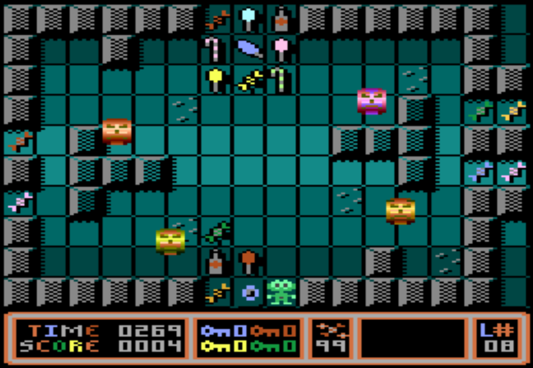

Falls Du meinst, den Bildschirmhohen Player alle paar Zeilen auf eine neue x-Position zu setzen kannst Du natürlich im DLI die horizontale Position des Players neu setzen.
Hier im Bild ist der Frosch Player0 + Player1
Und alle anderen Monster zusammen werden von Player2 +Player3 dargestellt.
