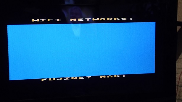

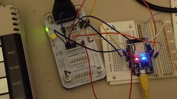

Im ABBUC-MAG 140 gab es auf Seite 16 "Die ersten Schritte".
Ich wollte das ausprobieren ESP32 programmiert, Kabelverbindung hergestellt und an den ATARI angeschlossen er bootet von ESP32 versucht zu "scannen" aber dann "FUJINET NAK!" Das Verbindungskabel ATARI-SIO Splitter ist voll belegt
Im Artikel war dann noch angegeben "für einige Tests ....zusätzliche Verbindungen".
Als habe ich SIO PIN 1,2,8,9,und 13 angeschlossen ------gleiches Ergebnis.
im ESP ist "multilator-rev2.ino"
Was habe ich übersehen ?????
Wer hat das so schon mal aufgebaut?????

In ABBUC-MAG 140 there were "The first steps" on page 16.
I wanted to try it out ESP32 programmed, cable connected and connected to the ATARI it boots from ESP32 tries to "scan" but then "FUJINET NAK! The connection cable ATARI-SIO splitter is fully occupied
In the article was then still indicated "for some tests ... additional connections".
So I connected SIO PIN 1,2,8,9,and 13 ------same result.
in ESP is "multilator-rev2.ino"
What did I miss?
Who built this place before?????

Am not the hardware guy, but seeing as you have other devices on the bus, and the fact that I do not see diodes, you're not properly bus-isolated.
The latest schematics are here:
https://github.com/FujiNetWIFI/fujinet- ... Schematics
-Thom

Für meine ersten Versuche mit FUJI-NET habe ich nur den ESP32, also keine anderen Geräte.
Der ESP bootet ja die config.atr
For my first attempts with FUJI-NET I only have the ESP32, so no other devices.
The ESP boots the config.atr

nortobor hat geschrieben:Für meine ersten Versuche mit FUJI-NET habe ich nur den ESP32, also keine anderen Geräte.

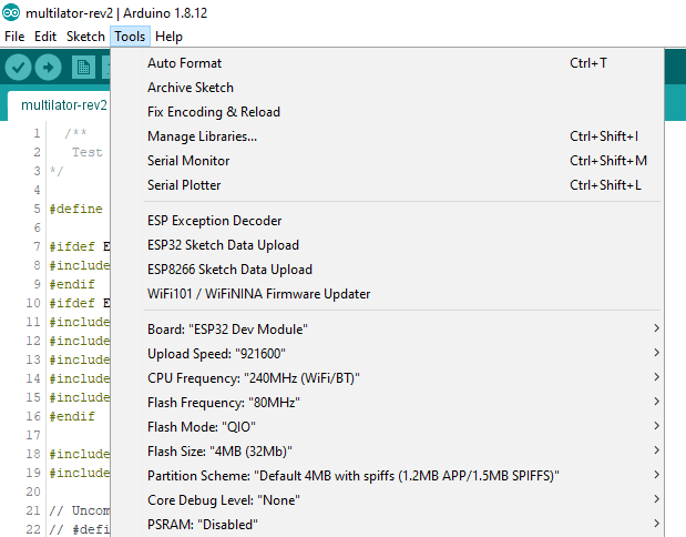

Schau mal, ob Du alles so gemacht hast, wie auf der WIKI Seite beschrieben ist:
https://github.com/FujiNetWIFI/atariwif ... d-Bring-Up
Es werden diverse ESP32 Module von Arduino IDE unterstützt. Manche sind erst sichtbar, nachdem sie mit dem Board Manager installiert sind. Ich war erfolgreich mit "ESP32 Dev Module".
Für multilator-rev2.ino reichen folgende Verbindungen:
- Masse
- Data Out
- Data In
- Command Line
wenn ESP32 über USB angeschlossen ist.

von nortobor » Do 14. Mai 2020, 23:42
Montezuma schrieb.
- Masse
- Data Out
- Data In
- Command Line
Na "Gott sei Dank" kann ich das Kabelgewirr etwas entschlacken.
ESP DEV Module habe ich eingestellt und werde das ganze noch mal "hochladen"
