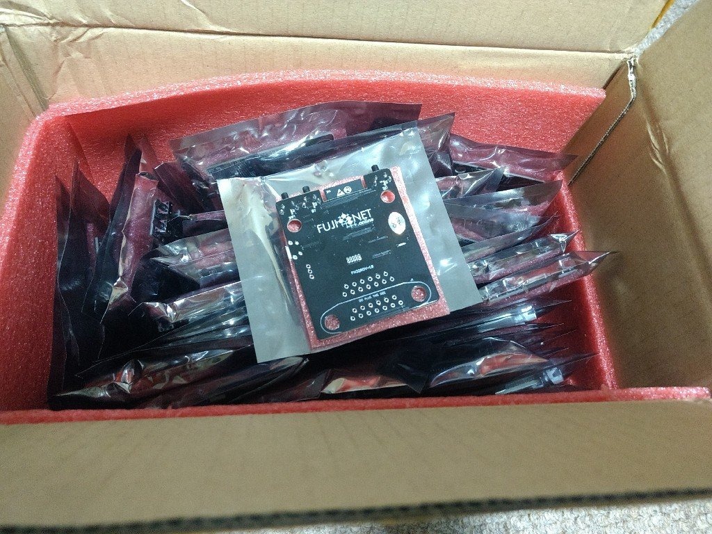

Ich nehme mir ein paar Wochen Auszeit, um mich zu entspannen, während Oscar weiterhin die ESP-IDF-Version des Codes debuggt und refaktoriert, mit dem Ziel, Feature-Parität mit der aktuellen Produktionsversion zu erreichen. Das größte Problem ist derzeit der Umgang mit Pausen in der seriellen Ausgabe bei hohen Geschwindigkeiten. Wir vermuten ein Zeitproblem, das wir lösen müssen (jetzt, da wir eine Schicht näher am blanken Metall sind), und wir hoffen, dass wir es schnell lösen können.
Jetzt, da @Mozzwald offiziell einen ersten Produktionstestlauf von 50 Einheiten durchgeführt hat, besteht der Druck, das, was wir haben, zu knöpfen, um es für diese Produktionseinheiten bereit zu machen. Dies wird genau das sein, was uns von den verschiedenen Peripheriegeräten D, P, R und N sowie SAM zur Verfügung steht, wobei der Schwerpunkt auf der Behebung von Fehlern in CONFIG liegt (bei der Rick alias 8bitandmore hilft), und wir werden eine nahtlose Möglichkeit zur Aktualisierung der FujiNet-Firmware zusammenstellen, während wir für den Rest dieses Jahres und in der Zukunft die Funktionalität weiter ausbauen.
In Erwartung der Auslieferung dieser ersten 50 Testeinheiten habe ich begonnen, einen Testplan voller Testverfahren zu schreiben, die nicht nur der Validierung, sondern auch der Anleitung der Funktionalität des #FujiNet dienen.

von tschak909 » Sa 18. Jul 2020, 04:06
#FujiNet #atari8bit Oh schau! Es ist Weihnachten im Juli! Die ersten 50 Produktionsplatten sind bei @mozzwald eingetroffen! Als nächstes werden die Steckverbinder darauf montiert! Anschnallen, Leute! Diejenigen von Euch, die die ersten 50 Stück bestellt haben, werden bald ihre Bestellung erhalten!
