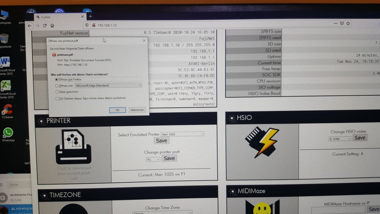

#Atari8bit #FujiNet Ich habe dem Wiki einen neuen Abschnitt hinzugefügt:
https://github.com/FujiNetWIFI/fujinet- ... ch-Printer
Das ist ein Anfang für die Bereitstellung von Informationen, einschließlich Druckbeispielen für jeden Druckertyp, den #FujiNet unterstützt.

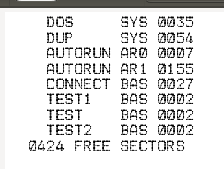

von dl7ukk » So 6. Dez 2020, 12:09
Hallo Thom,
wir (Abbuc in Berlin) haben wieder ein wenig #Fujinet ausprobiert.
Die Drucker Emulation ist absolute Klasse
:jumpie::jumpie::jumpie:
Ein WLan Drucker am Atari der überzeugt.
Bildschirmfoto zu 2020-12-06 10-59-08.png (10.57 KiB) 2391-mal betrachtet
Erstellt mit Basic
Viele Grüße
Nortobor &

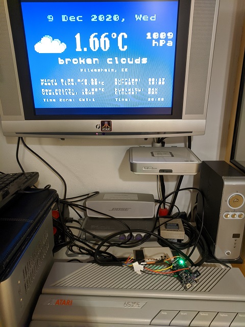

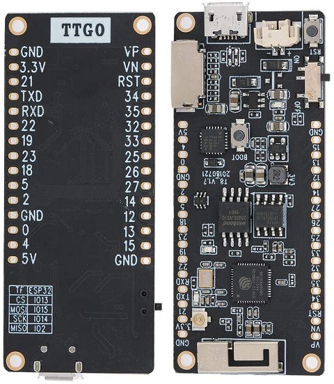

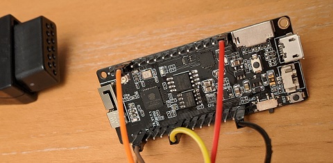

von Montezuma » Mi 9. Dez 2020, 22:24
Vor einiger Zeit hatte ich ein ESP32 WROVER Modul als DevKIT gekauft (~10€), aber bin erst jetzt dazu gekommen, es zu programmieren und testen.
So ein Modul hat sogar ein MicroSD Karten Slot.
Leider hat er nur 4MB Flash (statt 16MB wie die Fujinet Hardware) und andere PIN Belegung als das Original.
Das bedeutet, dass man so ein Modul nicht einfach mit dem Fujinet-Flasher Tool programmieren kann.
Dafür muss man die PIN-Zuordnung im Quellcode ändern und die Software selbst bauen.
Die notwendigen Signale (DATA IN/OUT/CMD) anschliessen und es funktioniert :)
Eine günstige Alternative für die jenigen, die mit dem Quellcode ein wenig umgehen können.
Re: Heiß, heißer, FujiNet
von Mr Robot » Fr 11. Dez 2020, 20:09
Could you send a pull request for the changes to add that board as an alternate build target?
Maybe include simple docs in the wiki n how to use it to make a fujinet?
Könnten Sie einen Pull-Request für die Änderungen senden, um dieses Board als alternatives Build-Ziel hinzuzufügen?
Vielleicht auch eine einfache Dokumentation in das Wiki einfügen, wie man damit ein Fujinet erstellt?
