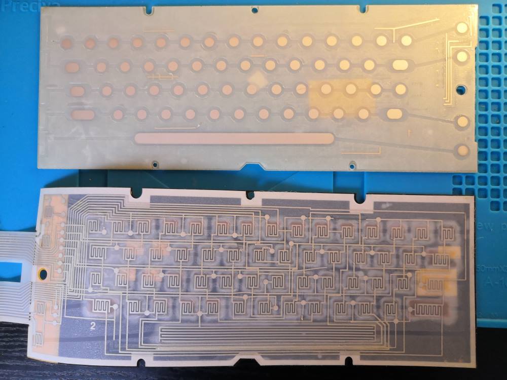

Vor ca. 6 Jahren habe ich mir eine Ersatz Tastatur gekauft. Die sah zwar brandneu aus, leider hatte sie intern einen Schluss zwischen 2 Pins, so dass ich sie nicht verwenden konnte. Zudem schien der POKEY Probleme mit dem Tastaturscan zu haben. Der Rest funktionierte zu diesem Zeitpunkt noch. Damals habe ich schon die Multiplexer getauscht. Leider hatte ich keinen Erfolg. Daraufhin habe ich es frustriert aufgegeben.

Das Flachbandkabel der Original Atari 400 Tastatur (Also nicht der, der Ersatztastatur) ist ja leider auch defekt.
Ich habe es nun soweit notwendig gekürzt. Ich werde versuchen mit Hilfe einer Streifenrasterplatine diese wieder zum Leben zu erwecken. Mal Schauen, ob's klappt.
Die Verklebung der defekte Ersatztastatur habe ich nun mit Hilfe eines Föns lösen können.
Ich war ja neugierig ob ich erkennen konnte, wo der Kurzschluss war.
Wenn es jemanden interessiert wie eine Atari 400 Folientastatur von innen aussieht, stelle ich gerne
ein paar Bilder hier rein.
