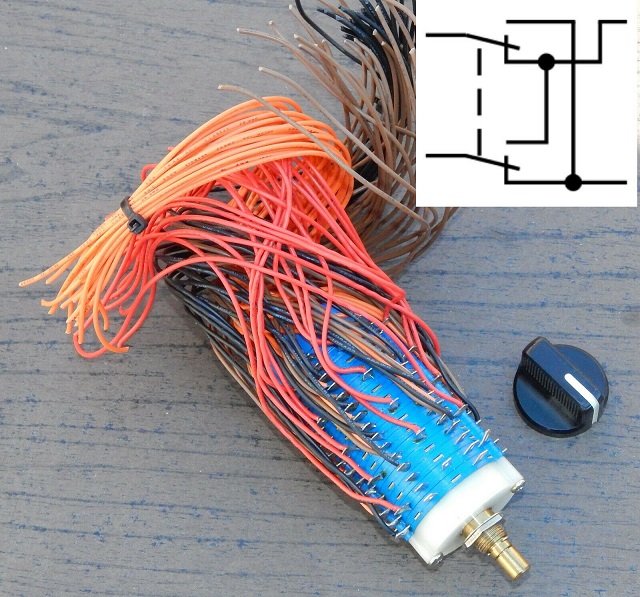

Hiermit sollte sich ein Portwechsler ohne großen elektronischen Aufwand realisieren lassen:
Quelle

Ich habe ja extra geschrieben "ohne großen elektronischen Aufwand". Der Schalter, zwei Stecker, zwei Kupplungen und gut ist. :mrgreen:

Sleepy hat geschrieben:Ich habe ja extra geschrieben "ohne großen elektronischen Aufwand". Der Schalter, zwei Stecker, zwei Kupplungen und gut ist. :mrgreen:
Hihi... Und das Gehäuse ist dann ein MidFrame-Schrank ;-)

Ja, das ist genau das was ich oben verlinkt habe. :D
Ich wette der Schalter oben stammt aus so einem Centronics-Umschalter.
