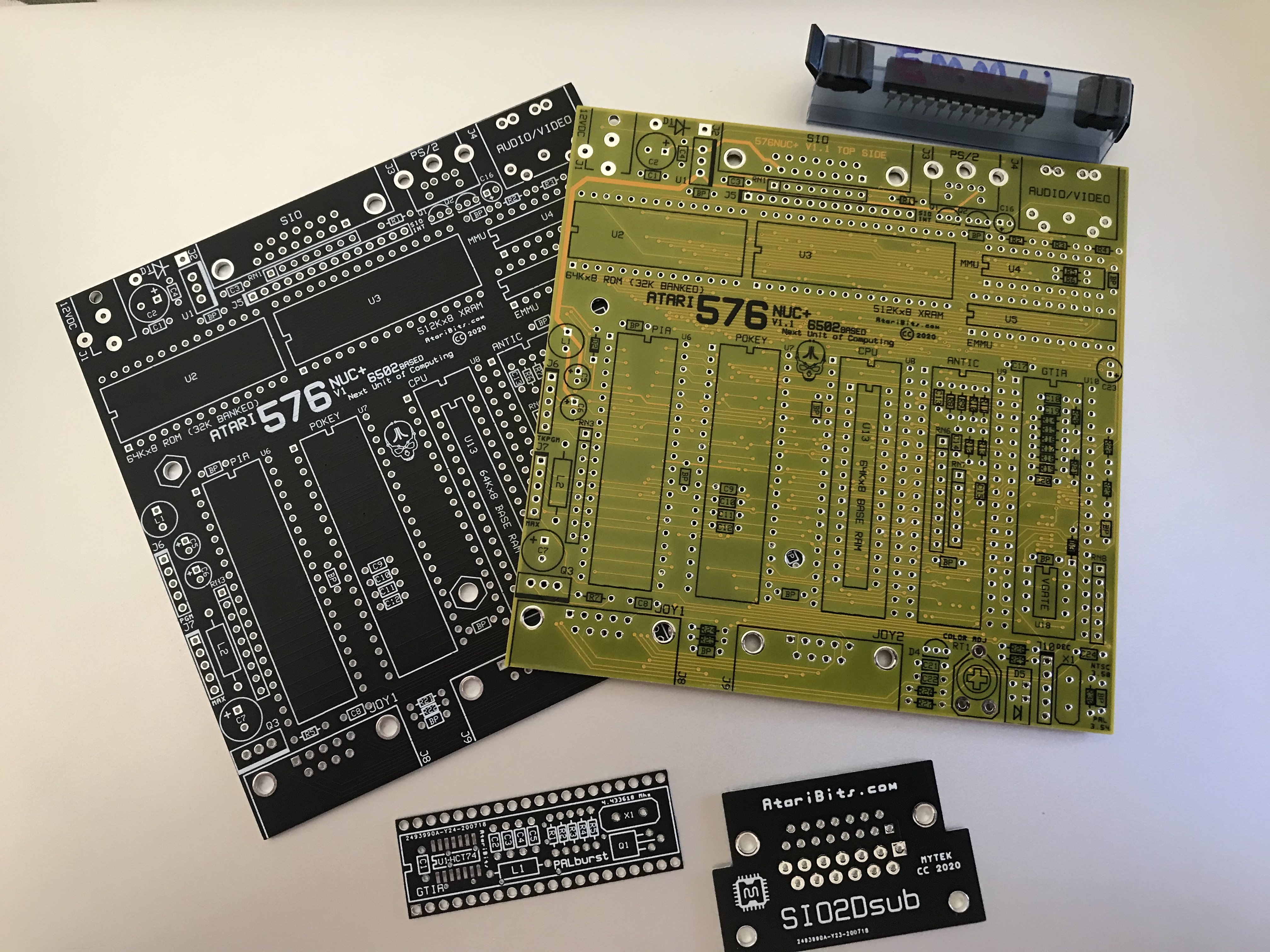

von Mr Robot » Sa 19. Dez 2020, 21:58
Für diejenigen unter Ihnen, die nicht auf AtariAge, Facebook oder Twitter sind, möchte ich ein neues Projekt vorstellen.
Sie alle kennen Michael St. Pierre, er hat den 1088XEL und den 1088XLD Atari-Computer entwickelt. Ich habe mit ihm und einer Gruppe begeisterter Beta-Tester zusammengearbeitet, um ein neues Modell der Reihe zu entwickeln.
Dieser Computer basiert auf dem XEGS, aber anstelle eines einzelnen Spieleslots hat er vier, außerdem hat er zwei OS-Slots, die standardmäßig XLXE und XLXE-HSIO sind. Er hat 576KB RAM und das Video ist auf dem gleichen Niveau wie das UAV-Board, aber nach Michaels eigenem Design.
Ursprünglich als Mini-Arcade-ähnliche Maschine für seine Enkelkinder gedacht, wurde bald klar, dass ein separater Bildschirm und eine separate Steuerung eine viel bessere Option wären, also strebte er nach der kleinsten Platine, die er finden konnte, während er immer noch alle Original-Atari-Chips beibehielt.

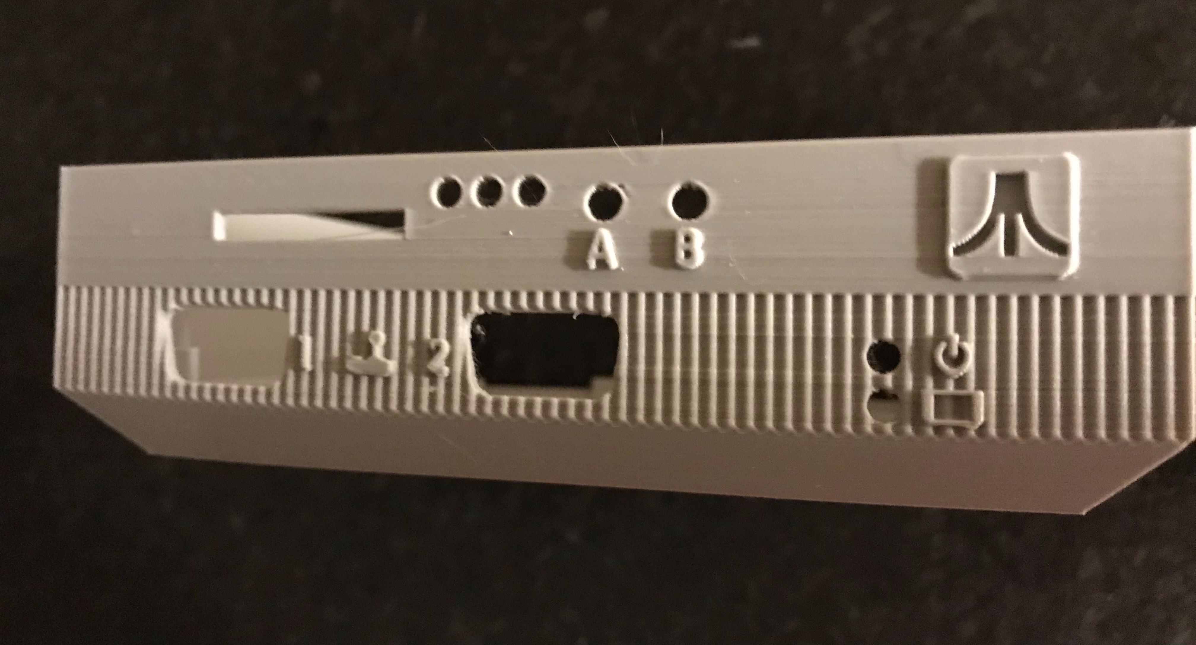

Ich wurde rekrutiert, um ein maßgeschneidertes Gehäuse und ein internes Fujinet dafür zu entwerfen.
Die Platine, die Michael anstrebte, war die Intel NUC, aber sie passte einfach nicht. Am Ende musste es statt 4 Zoll im Quadrat 4,5 Zoll im Quadrat sein, was dazu führte, dass es NUC+ genannt wurde
Auf der Rückseite des NUC+ befindet sich ein PS/2-Anschluss für eine externe Tastatur, über den der NUC+ auch ein- und ausgeschaltet werden kann.
Hier haben wir also den 576NUC+, er ist fast fertig, die Beta-Tester haben nun größtenteils ihre Boards zum Laufen gebracht, das Fujinet (v1.3) funktioniert, die Gehäusedesigns sind in der Endphase der Entwicklung.
Es gibt noch kein Wort über die Preisgestaltung, wir sind noch nicht an diesem Punkt, aber The Brewing Academy hat die exklusiven Rechte, dies zu machen, wenn es live geht, außer für hier, wo Sie in der Lage sein werden, eine von tfhh zu bekommen.
Genug der Worte, hier sind ein paar Bilder!

Da fehlt noch ein Foto das zeigt wie die Rückseite im Moment noch aussieht:
PS das Bild habe Ich geklaut!
