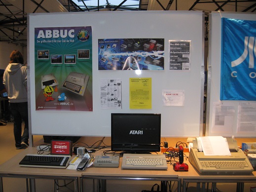

Interressant, dieses Thema taucht wieder einmal auf. Ich bin Entwickler eines Anschlusses ERIKA S3004 an den 8-Bit ATARI.
Zuletzt hatte ich diese Verbindung auch praktisch 2017 auf dem VintageComputingFestivalBerlin ausgestellt und vorgeführt.
Ende der 80ziger sollte ohne großen Hardwareaufwand die S3004 am ATARI als Drucker genutzt werden. Es brauchte nur ein dreiadriges Kabel von der ERIKA-Schnittstelle zum Joystickport des ATARI angeschlossen werden.

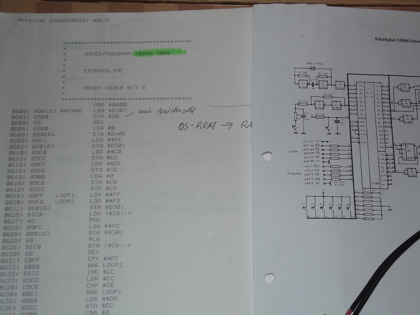

Das dazugehörige Programm habe ich mit dem Assembler ATMAS II geschrieben, das müßte ich noch haben.
Dies ist aber eine andere Lösung als die aus Bitpower.

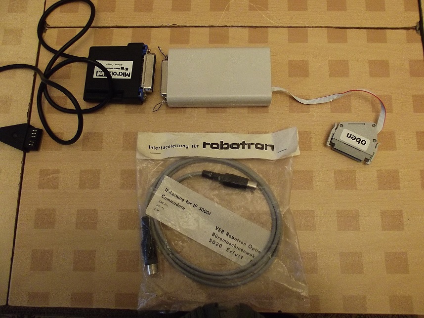

Heutzutage ergeben sich für mich auch andere Anschlußmöglichkeiten. Hat man eine Interfacebox IF3000 besitzt man einen Centronic-Anschluß dann noch aus dem ABBUC-SHOP einen MicroPrint für 8€ kaufen und los geht es. (so nebenbei --- die Box hat auch einen Anschluß für C64 und robotron hat sogar Anschlußkabel dafür hergestellt ---- meiner ist noch originalverpackt.)
Mit einem IF6000 hat man V24 für ERIKA; für ATARI vielleicht weniger interessant (Pegelanpassung).
Würde mich interessieren, wer so etwas noch nutzt und besonders ob einer das Programm aus BIPOWER abgetippt hat und hier mal angeben würde.

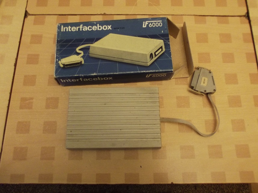

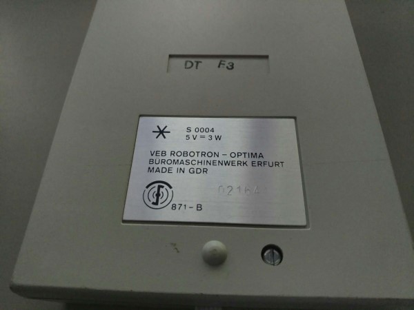

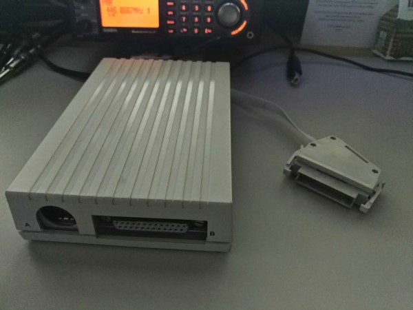

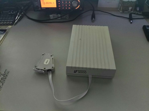

Ich hätte hier noch ein IF3000 rumliegen,
falls jemand Bedarf haben sollte...
EDIT: Das sieht komischerweise so aus, wie das IF6000
1609854842935 (600 x 450).jpgRe: Interface für Reiseschreibmaschine
von nortobor » Di 5. Jan 2021, 16:44
- erika.jpg (455.33 KiB) 965-mal betrachtet
andymanone hat geschrieben:Ich hätte hier noch ein IF3000 rumliegen,
Meine „IF3000“ hat ein anderes Gehäuse und keine Bezeichnung, bin aber wegen CENTRONIC draufgekommen. Habe die erst viel später bei ebay erworben. Ist vielleicht ein „Westmodel „ gewesen , da auch keine DDR-Bauelente drin sind.
von andymanone » Di 5. Jan 2021, 18:55
nortobor hat geschrieben:Meine „IF3000“ hat ein anderes Gehäuse und keine Bezeichnung, bin aber wegen CENTRONIC draufgekommen. Habe die erst viel später bei ebay erworben. Ist vielleicht ein „Westmodel „ gewesen , da auch keine DDR-Bauelente drin sind.
Ahh, okay, aber schon seltsam, das "mein" IF3000 nur DSUB25 und den DIN6 Anschluss hat...
Na egal, wie gesagt, ich hab das IF3000 auf meinen Bildern über.
Wer Interesse hat, kann es gern haben, hier liegts nur rum.
Ich möchte auch nix dafür.

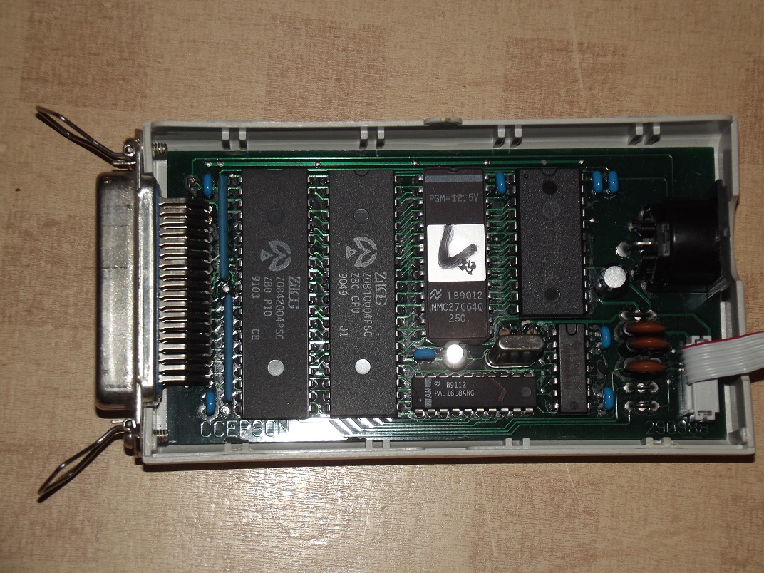

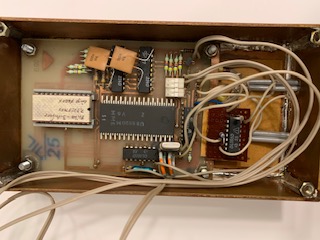

So ich bin fündig geworden und habe noch einiges an Unterlagen und auch eine Interfacebox gefunden. Das Interface, das ich meine würde man heute vielleicht als "SIO2Erika" bezeichnen. Es emuliert an der SIO einen Atari-Drucker und wurde von einem Dietmar Horn an der TH Ilmenau entwickelt. Die Box arbeitete auf Basis des "Einchipmicrorechners" (so die damalige offizielle Bezeichnung) U8820 und verbindet direkt die SIO mit der seriellen Schnittstelle der Erika.
Etwas Nostalgie:
Aus Mangel an Unterlagen mussten wir alles irgendwie selbst herausfinden bzw. die verschiedenen Bruchstücke an Informationen zusammen tragen. Zusammen mit Studienfreunden hatten wir die Erkenntnisse zum Erika-Interface zusammengestellt und einen Treiber für den 800XL geschrieben. Die damaligen Informationen hänge ich hier mal an(PDF). Neben der notwendigen Zeichencode-Umsetzung (die Erika arbeitet nicht mit ASCII sondern mit Codes, die der Position eines Zeichens auf dem Typenrad entsprechen) hatten wir auch herausgefunden, wie z.B. die Schnittmotoren der Maschine einzeln angesteuert werden können. Das hatten wir dann z.B. zum "Plotten" von Bildschirminhalten (Grafiken, Funktionsgrafiken o.ä.) genutzt. Aus heutiger Sicht erscheint das ziemlich sinnlos, hat aber riesigen Spaß gemacht!
Dietmar Horn hatte sich um die Atari-Seite gekümmert. In mühsamer Kleinarbeit hatte er dann herausgefunden, wie die SIO-Kommandos in der Druckeransteuerung funktionieren und diese Box entwickelt. Ich hatte dann von ihm den fertigen EPROM bekommen und eine solche Box gebaut, mit der ich auch während des Studium gearbeitet habe. (Foto)
Mangel macht eben erfinderisch ...
-kgo-
