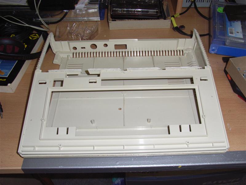

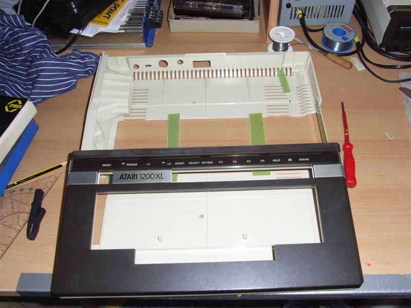

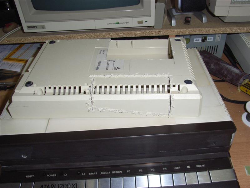

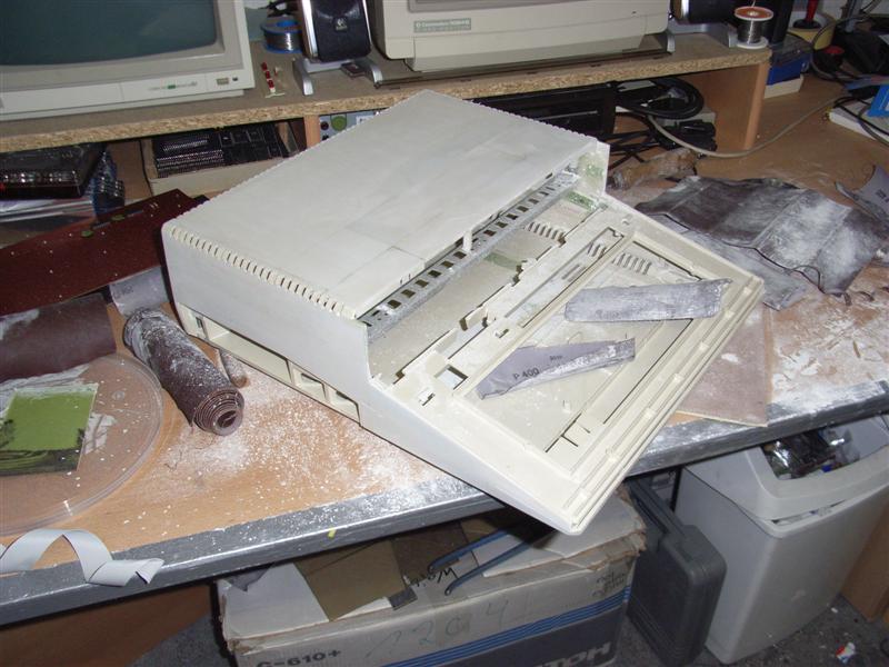

Ich fang mal mit dem Casemod an. Als erstes musste der Rechner geleert werden, um sich dann meinem Dremel zu opfern.
Dieser Schritt war natürlich der schwerste, denn ab hier gab es kein zurück! Es musste klappen!

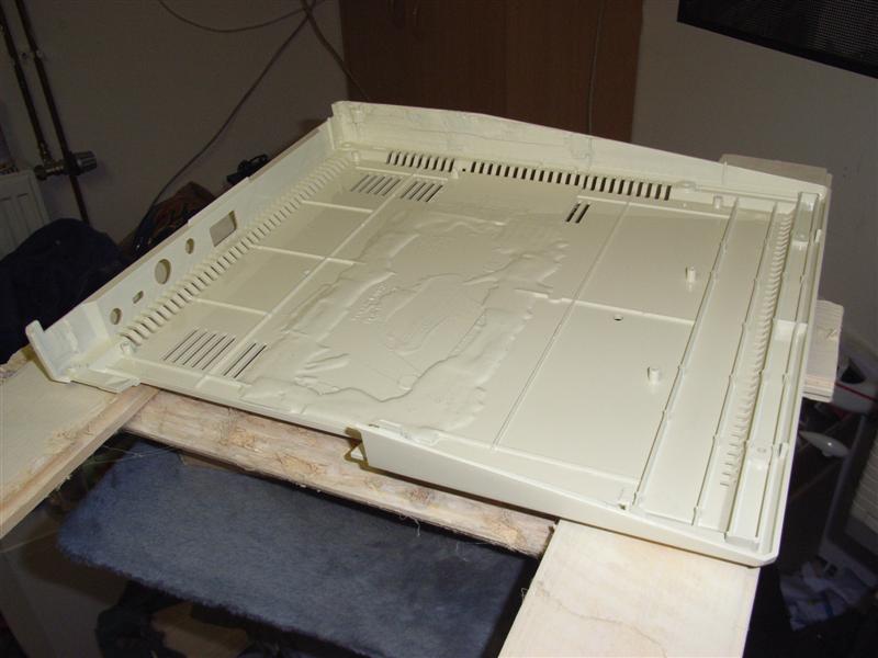

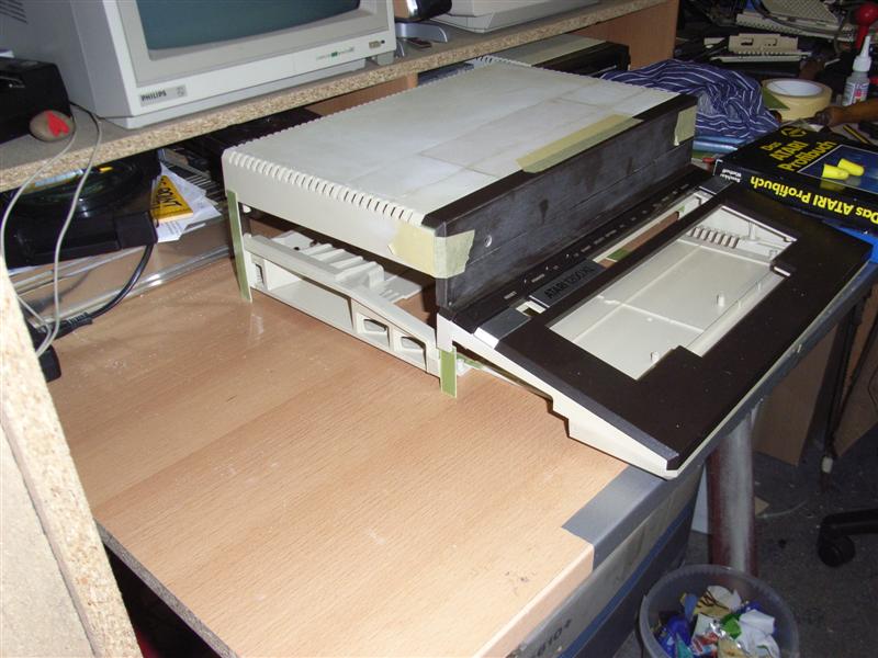

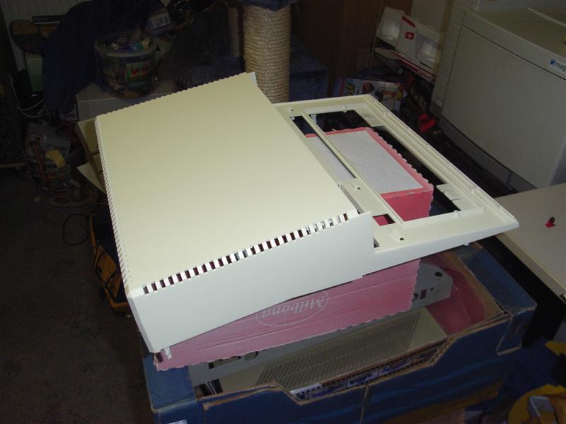

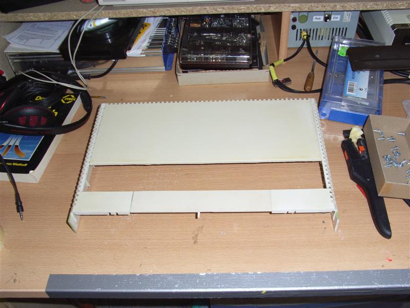

Das herausgesägte Teil wurde dann mit dem zuvor vorbereiteten Teil verbunden, das wiederum aus Stücken eines 1050 Gehäuses zusammengesetzt wurde. Von meinen 1001 Projekten waren auch noch einige 800XL Teile mit im Spiel.

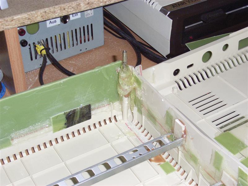

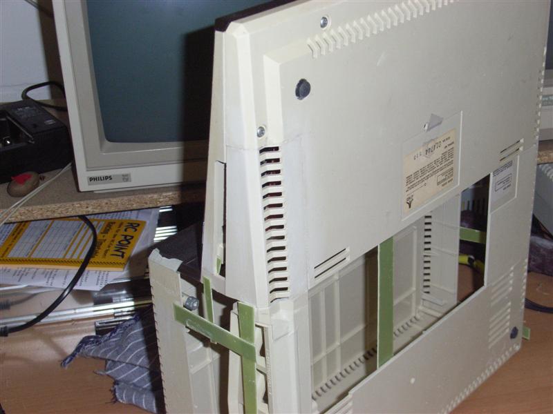

Dann war es Zeit, die Unterseite zu zerlegen. Aber keine Angst, kommt alles wieder zusammen...

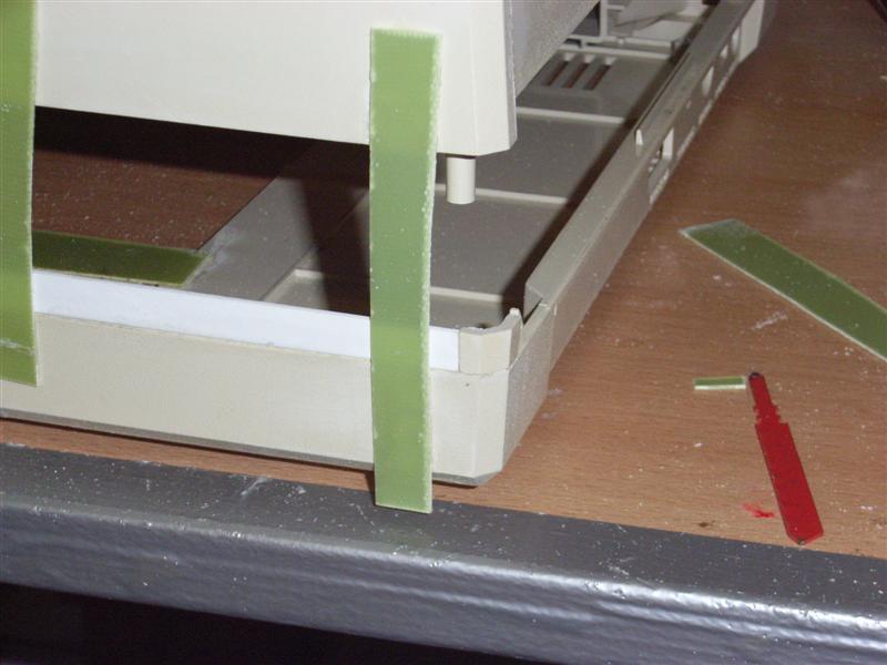

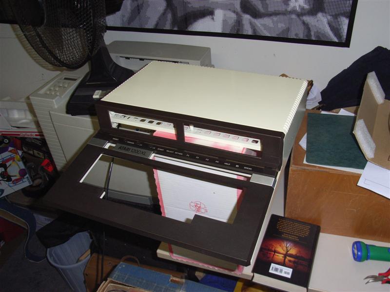

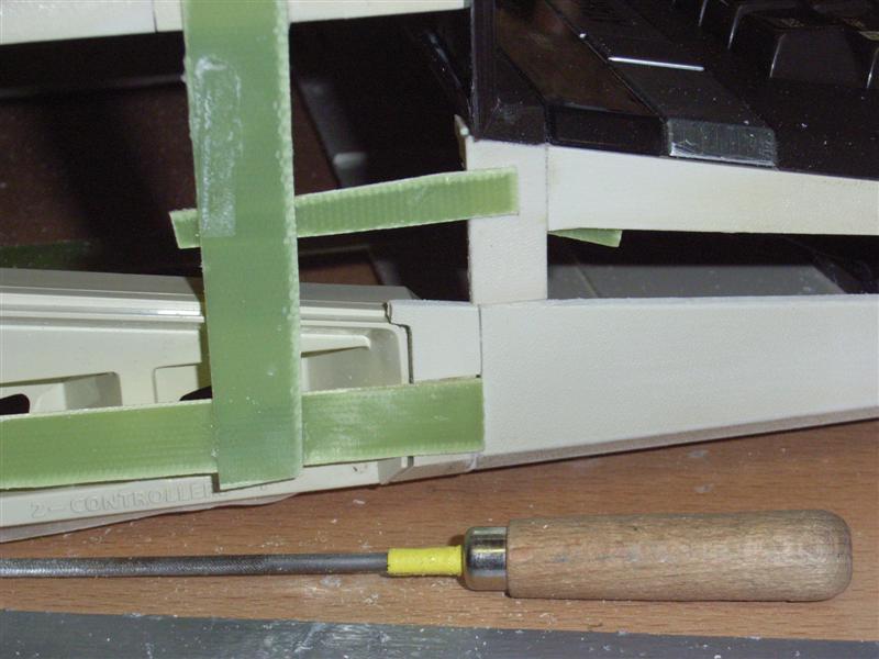

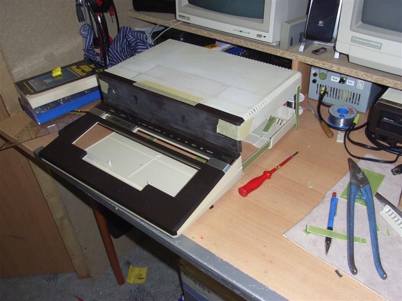

Mit provisorisch angeklebten Abstandshaltern hab ich dann anprobiert und justiert und nachgemessen, damit auch alles gerade wird.
Da sieht man auch ein neues Teil an der Front. Diese Blende ist aus dem braunen Vorderteil eines 1027 Druckers zusammengeklebt worden, es hatte soagr schon die passende Breite!

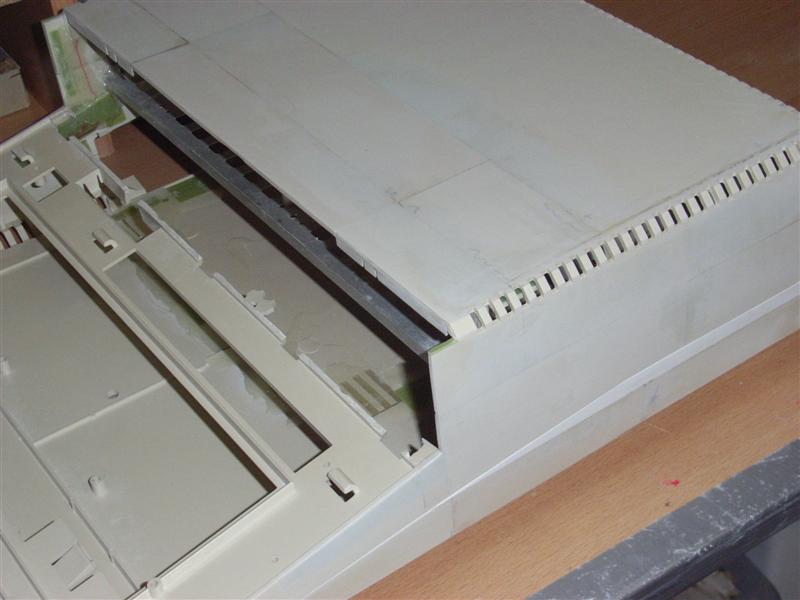

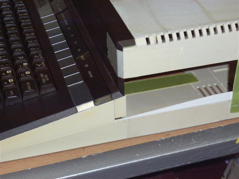

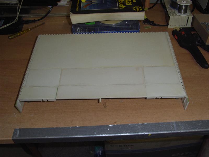

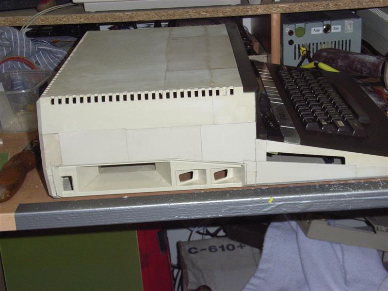

Nun ging es daran, die entstandenen Lücken im Gehäuse verschwinden zu lassen.
Dabei kamen sowohl 800XL Häppchen als auch Stücke aus der geschlachteten 1050 zum Einsatz.

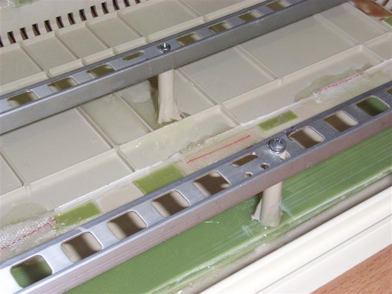

Jor, und schon sah das Gerät wieder wie ein ganzes aus. Es folgte der Einbau der Laufwerkshalterung und das Verstärken der Klebenähte. Schliesslich soll das Gerät mal umhergetragen werden, ohne als 3D Puzzle zu enden.

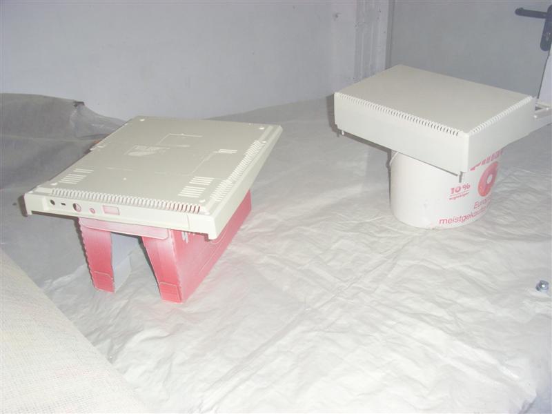

So. Nachdem man das Case nun auch mal fester anpacken durfte, stand feilen spachteln und schleifen auf dem Dienstplan. Keine Angst, ich hab einen guten Miele Staubsauger extra für den Hobbykeller.
Schleifen und lackieren natürlich nur mit Schutzausrüstung!

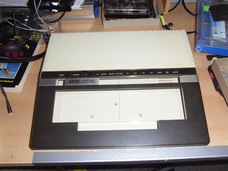

Nach dem Trocknen dann der Zusammenbau und fertigstellen der Frontblende.
Schnell die Laufwerksmechaniken reingeschraubt und Deckel zu... Tada!!

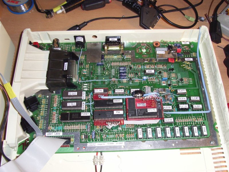

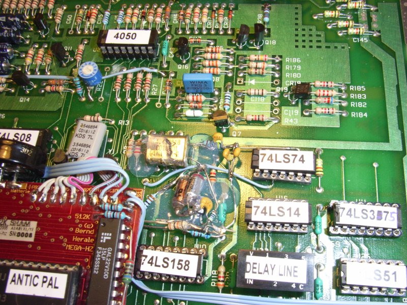

Nun also die Internals: Hier das Mainboard. Das ist noch während des Aufbaus, daher einige lose Kabelenden...

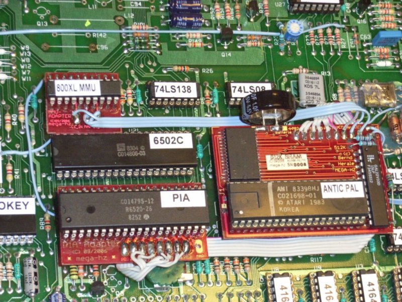

Wie man sieht, hat Wolfram an Aufklebern nicht gespart :lol: Jeder einzelne Chip bekam eine Beschriftung... (Die bleibt allerdings nicht für immer drauf, Wolfram. Da du dir aber soviel Mühe gegeben hast, wirds hier in deinem Style verewigt.) Jeder Chip, auch die kleinen 74LSxx und sogar der Taktquarz ist jetzt gesockelt, fehlt nur noch das die Transistoren und Widerstände gesockelt werden :lol:
Oben an der Platine ist das Schaltnetzteil erwähnenswert, das dem 1200XL eine stabile Versorgung mit 5V bei bis zu 3A ermöglicht, und das bei Eingangspannungen von 6-30V AC oder DC. Ich habe mich aber auf 12V DC festgelegt, da die interne Floppy so mit einem Regler für 5V auskommt.

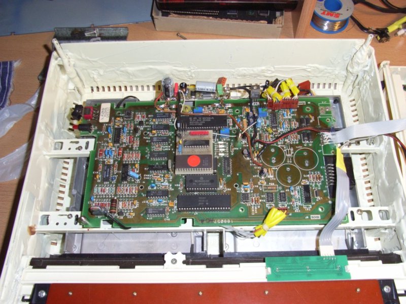

Hier dann der Floppycontroller mit dem 1050 Turbo Modul, dem ersten Floppyspeeder, den ich damals ('87) besass. Die Platine ist reichlich gestrippt, der alte NT Kram flog raus, für den alten Kühlblech-Spoiler ist kein Platz hier. Dank 12V direkt und 5V aus dem Schaltregler (Oberkante 1050 Platine) ist der ja auch unnötig.
Ach ja, die seltsame Verlängerung der Kabel habe ich vor 20 Jahren gemacht, da hatte ich alles in einem PC Gehäuse. Wenn ich mal Langeweile hab, mach ich das "in schön".

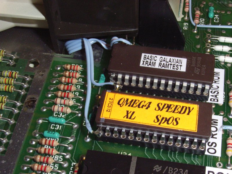

Als nächstes die SRAM Erweiterung, die ihr ja schon auf der JHV und hier im Forum gesehen habt. Pufferung des SRAMs hier über einen 1F Goldcap, das ist ein sehr grosser Kondensator mit dafür geringer Spannungs- und Strombelastbarkeit. Hält auch über Wochen!
Es sind 4 Betriebsysteme drin und auch internes BASIC, anstelle von jenem kann man auch in das Spiel "Galaxian" oder 2 Ramtest Programme booten.

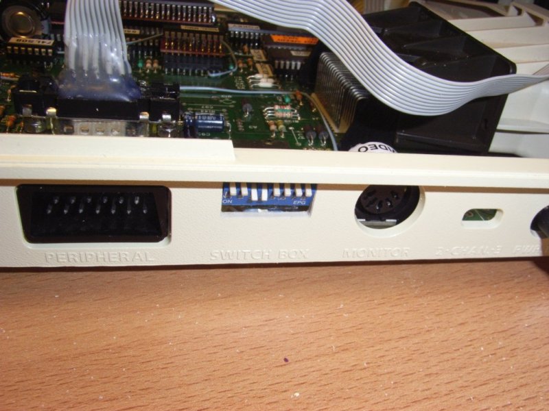

Die Ramdisk und OS / BASIC Optionen müssen natürlich geschaltet werden. Ein 8 fach DIP Switch ist dafür an der Rückplatte eingeklebt.

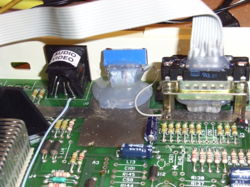

Von hier sieht man auch gut den internen SIO Anschluss, der als SUB-D 15 ausgeführt ist.
An der Stelle war mal der HF-Modulator für den Anschluss an TVs über Antennenkabel. In Amerika wurde dort damals oft ein Kästchen angeschlossen, um Antenne, Videorecorder und Atari ohne umstöpseln am TV zu haben. Das Kästchen wird "Switch Box" genannt, wodurch sich lustigerweise eine perfekte Beschriftung ergibt 8)
Hier der Umbau auf PAL Videosystem inkl. S-Video Mod in fliegender Verdrahtung.

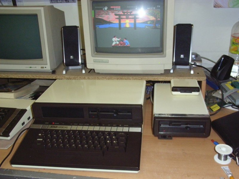

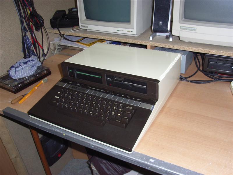

Und das laufende Gerät, das ich auf den Namen "Atari 1250XLD" getauft habe, da es ja technisch ein 1450XLD (minus Modem und Sprachchip, je 75 Punkte Abzug und minus PBI, nochmal 50 Punkte Abzug):
Das passende Typenschild dafür ist "in der Mache", ebenso wie der Einbau eines SIO2IDE Interfaces mit CF Laufwerk oder ZIP drive (wenn's denn klappt). Auch ansonsten soll der Rechner noch einige Mods bekommen, ich halte euch hier auf dem laufenden - wenns euch interessiert.

von u0679 » Sa 13. Jan 2007, 23:25
Unfassbar!! :thumbup::thumbup:
Klasse Mod! Einfach nur geil...mir fehlen die Worte...sabber....
:mrgreen:
Toll geworden!!!!
u0679
von Bender » Di 16. Jan 2007, 22:45
Mir hängt die Kinnlade auf dem Schreibtisch, der Hammer-
Baust du da noch eine zweite Floppy ein oder wie beim 1450 einen Schacht?
