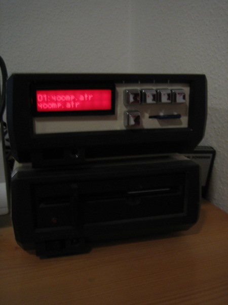

von Rockford » Sa 17. Jul 2010, 23:17
So, endlich stelle ich auch mal ein Bild von meinem SIO2SD ein...
Ich habe es auch in ein 1050er Gehäuse eingebaut, dazu habe ich noch gleich ein ASCB Mini reingesetzt, ist nun also gleich eine Schaltstation.

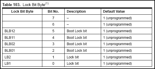

von tfhh » Do 5. Aug 2010, 14:41
freetz hat geschrieben:Von daher war ja der Versuch, über die SD-Karte zu upgraden. Er erkennt die Firmware ja wie gesagt auch und fängt an sie einzuspielen, aber zeigt nur zwei "#" beim Fortschritt und fällt dann in das Menü zurück, ohne dass sich die Firmware geändert hätte. (Wenn die Firmware nicht da ist oder einen anderen Namen hat, passiert logischerweise gar nichts, also scheint die Erkennung zu funktionieren)
Sorry, das hatte ich vergessen - Du hattest es oben schon geschrieben.
Dann vermute ich mal, daß ein oder mehrere LockBits gesetzt sind. Damit das Updaten von der SD-Karte funktioniert, müssen alle sechs Lockbits gelöscht, also logisch 1 sein.
Also alle (Boot-)LockBits auf 1 setzen, das LockBit-Byte also $FF. Probier´s mal aus :D
Gruß, Jürgen
Re: >> HARDWARE: << SIO 2 SD
von freetz » Do 5. Aug 2010, 14:49
Also bei dem externen SIO2SD war das Lock-Byte auf FF gesetzt. Dort hat das Upgrade via SD-Karte ja die gleiche Verhaltensweise gezeigt (zwei "#" während des Updates und dann aber keine Veränderung) wie bei dem internen von Wolfram. Insofern kann es daran wohl nicht liegen. Bzw. hätte ich dann ja weiter das Problem, den ATARI und die interne Verkabelung auseinanderzufriemeln, denn an den ISP-Port müsste ich zum Ändern der Lock-Bits ja ebenfalls ;). Aber wie gesagt, an denen scheint es nicht zu liegen...
