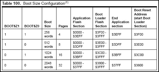

von tfhh » Di 10. Aug 2010, 08:10
freetz hat geschrieben:Wo ich mich gerade mit den ganzen ATMEGA-Programmiermöglichkeiten beschäftige: Weiß jemand, wofür der Parameter "Boot Section Size" gut ist, und warum der bei meinem einen SIO2SD auf 512 Byte und bei dem anderen auf 1024 Byte stand? Hat das etwas damit zu tun, dass das SIO2SD.XEX-File so klein sein muss (immer irgendwie unter 2kB)?
Das war evtl. der springende Punkt, warum das mit den Firmware-Updates nicht funktionierte...
Also, damit man den ATmega "selbst" (also ohne externes Gerät/Programmer) flashen kann, muß ein Bootloader-Bereich definiert werden. Dieser liegt am Ende des 32K Flash-Bereiches. Mit den Fuses BOOTSZ0 und BOOTSZ1 wird die Größe zwischen 512 und 4096 Bytes eingestellt:
Hier muß man etwas aufpassen, denn es ist von 2048 Words die Rede, also 4096 Bytes!
Da der Bootloader vom SIO2SD 2048 Bytes = 1024 Words groß ist, ist die richtige Einstellungen also: BOOTSZ0 nicht programmiert und BOOTSZ1 programmiert.
In der obigen Grafik ist zudem erkennbar, daß sich nicht nur die Größe des Bootloaders ändert, sondern auch die Startadresse, die von der MCU angesprungen wird. Von daher vermute ich mal, ist dies der Grund, warum bei Dir das Firmware-Update abgebrochen wurde: Falsch gesetzte BOOTSZx Fuses - der ATmega resettet sich dann einfach aufgrund des Fehlers.
Leider nur Theorie ohne Hardware greifbar zum Testen :)
Gruß, Jürgen

von freetz » Di 10. Aug 2010, 10:09
Danke für die Erklärung! Das werd' ich mal ausprobieren, komisch halt nur, dass es bei einem der beiden SIO2SD auf 1024 stand und es trotzdem nicht geklappt hat, aber ich geh' das dann einfach mal der Reihe nach durch ;)...

von freetz » Do 12. Aug 2010, 12:28
Also, immer noch verwirrend, das Ganze:
Ich habe per ISP die Firmware 2.3 aufgespielt, weil Jürgen glaube ich geschrieben hatte, dass damit ein Update per SD-Karte möglich gewesen sei. Von dieser 2.3 wollte ich dann auf die 2.5 via SD-Karte updaten und habe nacheinander alle Boot Section Size Parameter ausprobiert - ohne Veränderung. Das SIO2SD machte beim Update immer die zwei "#" und scheint dann zu resetten. Das Gerät fährt auch immer normal hoch, trotz der ja anscheinend unterschiedlichen Boot Loader Adressen.
Ich hab's dann jetzt wieder auf 2048 gesetzt, weil dort default stand und per ISP wieder die 2.5 eingespielt. Tut nun alles, aber trotzdem komisch, dass das Update per SD-Karte nicht funktionieren will (übrigens auch nicht von der 2.5 auf die 2.3 runter)...
