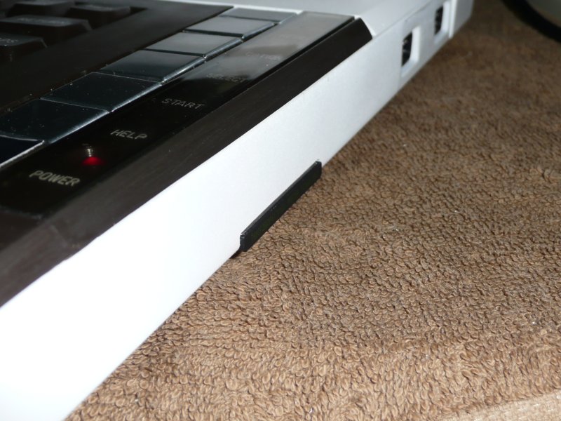

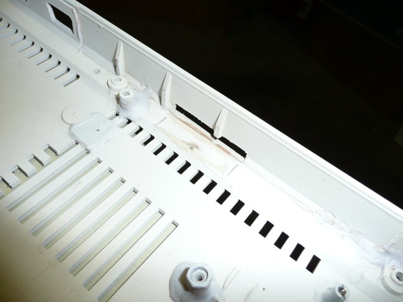

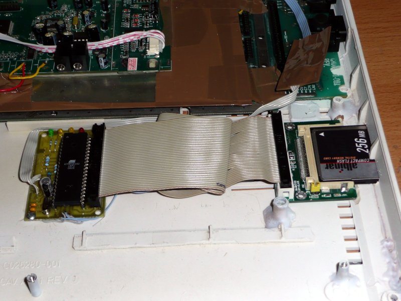

Was ist ein Latop ohne interne Datenspeicher?
relativ nutzlos :)
So sah er innen vor dem upgrade aus. (muss noch aufgeräumt werden, ja ich weiss)
Ein Slot für CF Karten reingedremelt...
Handelsübliches SIO2IDE plus CF Adapter reingeklebt/geschraubt.
et voilá: fast unsichtbarer CF Kartenleser .

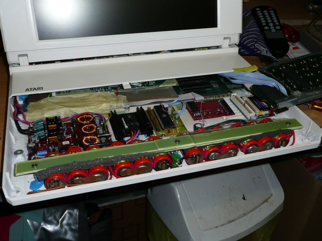

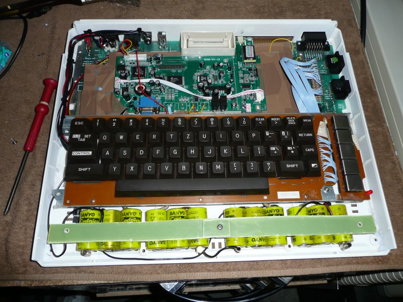

von Beetle » Mi 1. Aug 2007, 13:49
Der vorgestern angekommene Controller hält tatsächlich, was der Verkäufer verspricht. Mein Laptop läuft wieder, und von dem geschilderten Sync-Problem ist nichts mehr zu spüren. Mann muss dem Verkäufer allerdings mitteilen welches Panel man verwenden wird. Sowohl das Anschlusskabel als auch die Firmware des Controllers werden dann in der Fabrik darauf abgestimmt. So etwa 3 Wochen dauert die ganze Geschichte, ich hab nur 2 Wochen gewartet das das Teil ankommt, während der Verkäufer 2 Wochen wartete, das ich ihm den Panel-Typ mitteile... :-/
Hier ein aktuelles Bild vom Innenleben. Unter dem Keyboard verstecken sich Netz-/Ladeteil, SIO2ODE Interface samt CF Adapter und die 512k SRAM Erweiterung. Die guten 3.300 mAh Zellen sind nun auch drin sorgen für längere Laufzeit. Gestern, beim ersten Test hielten sie gut zweieinhalb stunden durch.

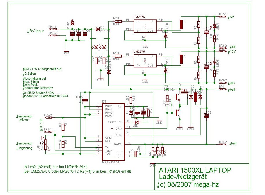

Das ist der Schaltplan des Netz-/Ladeteils, das Mega-Hz extra für den 1500XL entwarf und aufbaute. Dafür hier mal öffentlich meinen verbindlichsten Dank, Wolfram :)
von mega-hz » Fr 3. Aug 2007, 01:09
Bitte bitte!
Hab ich gern gemacht, zumal für so tolle Projekte!
Gruß,
Wolfram.
PS: Wer auch so eine Lade-/Netzteil Platine haben möchte,
eine ist noch da!
Eingang: 18-24V (Standart-Laptop-Netzteil)
Ausgang1: +5V/3A
Ausgang2: +12V/3A
Anschluss für 12 NiCd / NiMh Zellen 3300mAh.
Ladestrom 1A, 2.3A, 3.6A mit DeltaPeak Abschaltung und Temperaturüberwachung
