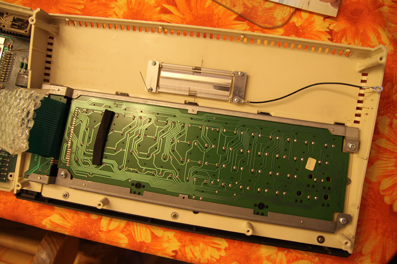

Bitte schicke mal ein Foto der Unterseite der Tastatur (Platine). Das ist eindeutiger... dann kann ich mal schauen, ich habe 2-3 defekte Keyboards, wo eh schon Tasten fehlen...

von Nostalgiker » Mi 6. Jul 2011, 09:22
Das ist doch mal ein Statement ... 8)
Ich habe meinen Atari jedoch noch nie selbst auseinander gebaut. Die RAM-Disk damals habe ich von einem Kumpel einbauen lassen. Was muss ich dafür alles wie demontieren? Kannst Du mir da einen Tipp geben?

Nostalgiker hat geschrieben:Ich habe meinen Atari jedoch noch nie selbst auseinander gebaut. Die RAM-Disk damals habe ich von einem Kumpel einbauen lassen. Was muss ich dafür alles wie demontieren? Kannst Du mir da einen Tipp geben?
Das ist simpel... wenn es ein 800 XL ist, hast Du sechs Schrauben auf der Unterseite, bei einem 600 XL sind es 4 Schrauben. Den XL einfach mit der Tastatur nach unten legen, die 4 bzw. 6 Schrauben lösen und das Gehäuse zusammengehalten umdrehen. Dann kannst Du die obere Gehäuseschale, in der sich die Tastatur montiert befindet, nach rechts aufklappen. Du mußt das Tastaturkabel nicht einmal entfernen, einfach ein Foto von der dann von unten sichtbaren Tastatur machen, das langt.

von Nostalgiker » Mo 11. Jul 2011, 20:48
tfhh hat geschrieben:Bitte schicke mal ein Foto der Unterseite der Tastatur (Platine). Das ist eindeutiger... dann kann ich mal schauen, ich habe 2-3 defekte Keyboards, wo eh schon Tasten fehlen...
Gruß, Jürgen
Hallo, hier das Foto. Ich hoffe, Du kannst was damit anfangen. Ansonsten kann ich das Bild auch detailierter/höher auflösen.
Re: Taste kaputt - gebrochen
von Sleepy » Di 12. Jul 2011, 06:45
Herzlichen Glückwunsch - das ist meine Lieblingstastatur! :-)
Die würde ich auf jeden Fall versuchen zu reparieren. Am einfachsten wäre es wenn Du - etwas Übung im Löten vorausgesetzt - die ganze Taste tauschst (tauschen lässt).

von tfhh » Di 12. Jul 2011, 08:27
Moin Moin,
Nostalgiker hat geschrieben:Hallo, hier das Foto. Ich hoffe, Du kannst was damit anfangen. Ansonsten kann ich das Bild auch detailierter/höher auflösen.
Ich schau heute abend mal, aber ich denke, das Modell habe ich auf jeden Fall :D
Gruß, Jürgen

von Nostalgiker » Di 12. Jul 2011, 09:24
Sleepy hat geschrieben:Herzlichen Glückwunsch - das ist meine Lieblingstastatur! :-)
Sleepy
Also Löten habe ich gelernt, das sollte nicht das Problem sein. Du machst mir Hoffung!! :D

von tfhh » Di 12. Jul 2011, 21:40
Nostalgiker hat geschrieben:Oh ja bitte, Du erwähntest ja jede Menge hable Ataris ... :wink:
Sorry, aber das Modell habe ich tatsächlich so nicht greifbar, dafür jede Menge mit den 4-Pins-pro-Taste Version (das sind sehr gute Drucktaster, nicht so ein mylar-Mist wie die neueren XL Tastaturen und alle XE Modelle):
Ich schau am WE nochmal, ob ich in den bisher nicht geöffneten XLs eine solche Tastatur wie von Dir fotografiert habe und ob man dort auch eine der anderen Tasten hineinbekommt, bei einigen Modell klappte das.
