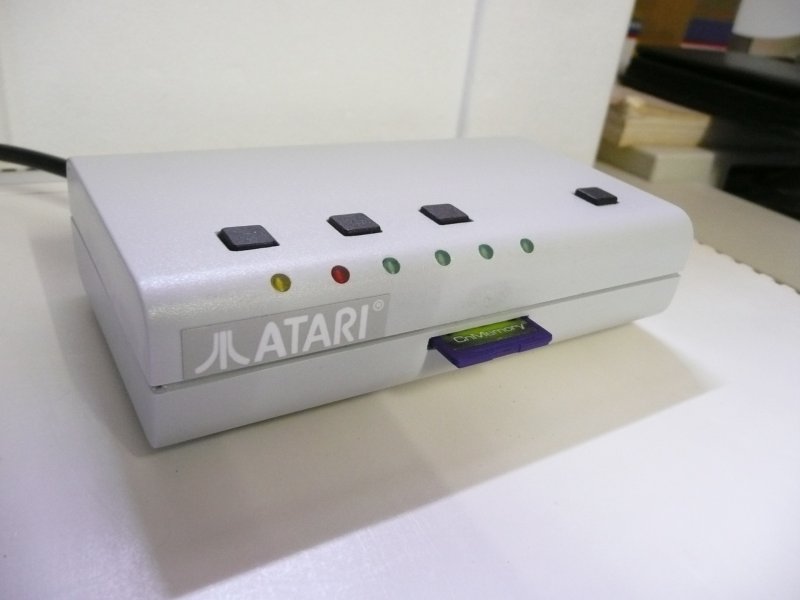

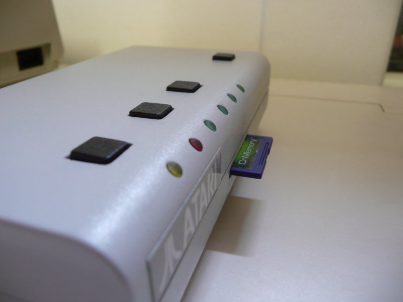

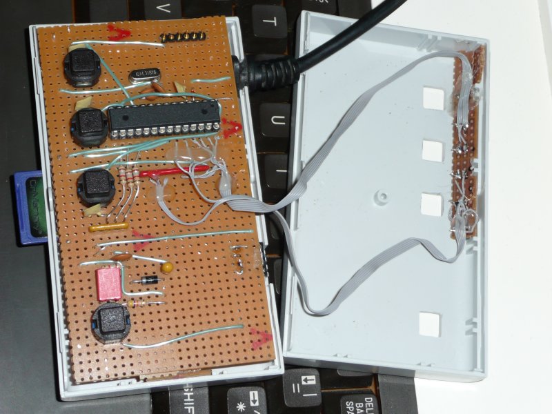

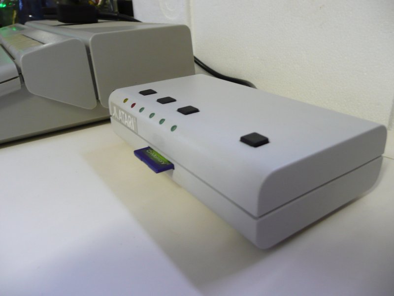

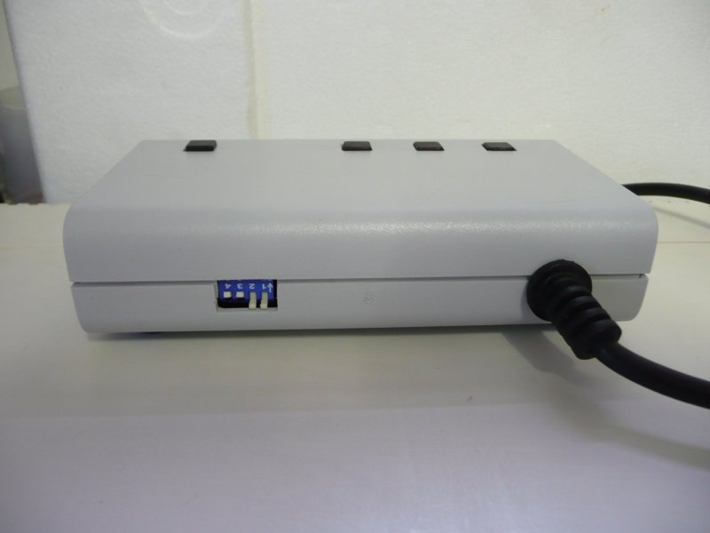

von Beetle » Mi 8. Okt 2008, 13:44
Vorteile des SDrive:
- Open Source: Hardware Unterlagen sowie Source zu Software und Firmware werden fei verfügbar sein. Das gibts nur beim SDrive.
- unauffälliger Einbau: Da kein Display benutzt wird, liesse sich das SDrive relativ unauffällig in XL/XE einbauen
- mounten von Files als virtuelle Diskette: einzelne Files lassen sich am Atari mounten und bequem in ATRs kopieren (virtuelle Diskette ist DOS2.5 kompatibel (Datei bis80kB), bzw. MyDOS kompatibel (bis 8 MB)
Auch das kann bislang nur das SDrive, allerdings hätte das SIO2USB bestimmt die Möglichkeiten dazu (Grüsse an die RAF :) )
- SDrive ist (neben SIO2PC) das günstigste Interface für Massenspeicher am SIO Bus. Meines hat mich an Bauteilen unter 10 Euro gekostet (den SD Kartenhalter hab ich aber durch Zufall für einen Euro bekommen).
Raster arbeitet fleissig an der Software und ist dankbar für Tips und Vorschläge.
Bilder : Das dem Abbuc als Exemplar zugesandte SDrive ist natürlich nur ein
Bauvorschlag - letzlich kann man es einbauen wie man will. Ob jemand daraus
ein Fertiggerät für Nicht-Bastler macht, bleibt abzuwarten. Mein SDrive hat dieses
Halbschalengehäuse, das für 1,12 Euro zu kaufen ist. Es sieht fast nach XE Design aus.
An den seitl. Kanten gerade, Front und Heckkanten abgerundet.
Wie man sieht, ist mein SDrive nur auf einem Stück Lochraster entstanden.

Eines fällt mir auf: Auf Deinem Foto ist der Quarz mit der typischen Arbeitsfrequenz eines NTSC-Systemes. Da hiervon sicher die Speeds für den Microcontroller und damit auch für den SIO-Transfer abgeleitet werden... das gibt doch sicher Probleme bei mehr als SIO-Standard-Speed (~19200 bps), oder? Hast Du das auch schon mit Highspeed (~54000 bps) und mehr probiert?
Darf man erfahren, welcher µ-Controller genutzt wird?
Gruß, Jürgen
von Beetle » Mi 8. Okt 2008, 18:31
Die aktuelle Firmware unterstützt das setzen des Speedbytes (Pokey Divisor) bis 06 (69kBit/s) da der Autor meist QMEG OS 4 benutzt, und die höheren Speeds von dessen SIO Routine nicht unterstützt werden. Das SDrive unterstützt laut Anleitung alle SIO Geschwindigkeiten bis Divisor 0 (128kBit/s) - zumindest theoretisch, ich hab noch keinen a8 gesehen, der derart schnell laden könnte. 74kBit oder auch 81kBit könnten aber drin sitzen. 69kBit funktionieren schonmal gut.
In der nächsten Version der Config Software wird die SIO Geschwindigkeit frei einstellbar sein (da hatte ich drum gebeten).
Benutzt wird übrigens der kleine ATmega8-16 Controller.
Der Quartz ist übrigens der gleiche wie im SIO2SD, und exakt das doppelte des SIO2IDE Taktes.
