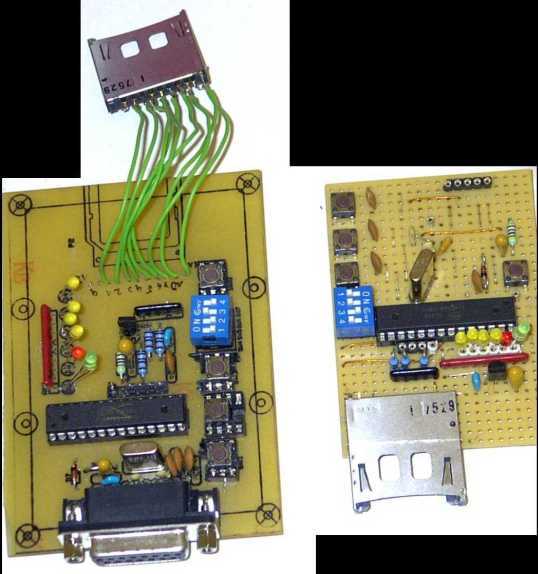

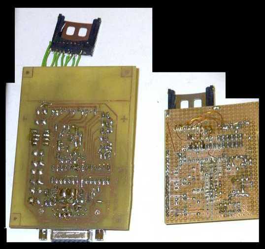

hier sind noch die Bilder zu den Sdrive ....
ulk hat die richtige Leiterplatte -rechts-
dl7ukk nur die Lochrasterplatte -links-
ulk hat die "richtige" Leiterplatte
von ukl » Do 9. Apr 2009, 10:49
ich habe die platine mittels der "tonertransfer mit bügeleisen"-methode hergestellt.
nach etwas übung kommen da in der tat sehr ansehnliche ergebnisse raus.
kann ich nur empfehlen.
der aufwand ist wenn man übung hat gering - das einzige was man sich noch besorgeen muss ist neben der kupferbeschichteten platine, die salpetersäure.
der zeitliche aufwand zur hestellung einer platine beläuft sich bei mir jetzt auf ungefähr 15 minuten.
gruß
uwe
