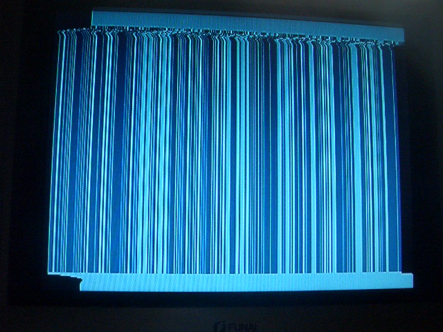

von Cash » So 13. Sep 2009, 19:49
ich habe ein Problem Spiele zu laden seitdem ich den Turbo-Freezer benutze. Ich komme beim einschalten des Ataris in das Freezer menü von da aus drücke ich break und das eingelegte ATR (im SIO2USB) wird geladen. Dann kommt bei vielen Spielen nichts bzw. ein verzerrtes Bild. Könnt ihr mir vielleicht sagen warum das so ist?

@skriegel: Man kann das umstellen mit den Jumpern, so das du sofort ins freezer menü kommst.
Ich habe jetzt mal den Jumper für die Cartridge Emulation ausgeschaltet jetzt funktioniert es und ich kann alles laden. Anscheinend geht es nicht anders.

Cash hat geschrieben:ich habe ein Problem Spiele zu laden seitdem ich den Turbo-Freezer benutze. Ich komme beim einschalten des Ataris in das Freezer menü von da aus drücke ich break und das eingelegte ATR (im SIO2USB) wird geladen. Dann kommt bei vielen Spielen nichts bzw. ein verzerrtes Bild. Könnt ihr mir vielleicht sagen warum das so ist?  :roll:
Das dürfte ein Bug im Cartridge Menü sein. Es sieht so aus, als würde durch "Break" ebenso die aktuelle Konfiguration aktiviert werden wie durch "Return". Wenn nun keine Cartridge-Daten im Freezer ROM abgelegt sind, fehlt quasi das RAM von $A000-$BFFF - das dürfte zu Problemen mit einigen Programmen führen.
Ich muss mir noch mal genauer ansehen was da schief geht, am besten ich stell das dann gleich so um, daß mit "Esc" und "Break" die CartEmu komplett abgeschaltet wird (aktuell geht das mit "O" und "Return").
Am besten ist es, wenn Du den CartEmu Schalter auf "aus" lässt, und nur dann auf "ein" stellst wenn Du die CartEmu verwenden willst.

von HiassofT » Di 15. Sep 2009, 15:46
Hi!
Ich habe das Problem mit "Break" im CartEmu Menü gefixt und meine aktuelle Development Version der Freezer Software hochgeladen:
http://www.horus.com/~hias/freezer/software/dev/freezer-software-090915.zipSeit der Version 3.02 sind folgende Sachen neu:
- "Esc" oder "Break" im CartEmu Menü deaktivieren die CartEmu und machen einen Kaltstart
- Aktuelle Development Version von MyPicoDos integriert
- Highspeed SIO Code aktualisiert (auf V1.20, identisch mit aktuellen Highspeed SIO Patch)
