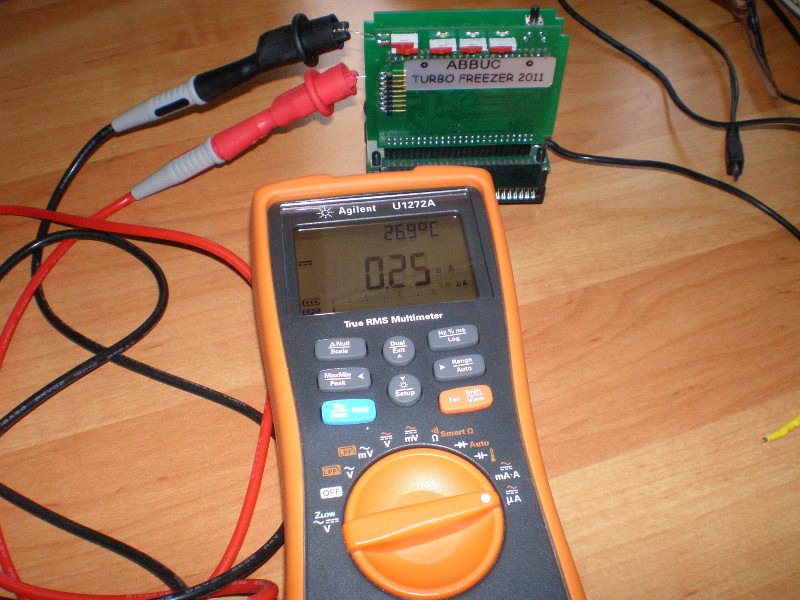

von HiassofT » Sa 14. Jun 2014, 17:18
HiassofT hat geschrieben:
nortobor hat geschrieben:Wie sieht es knapp ein Jahr nach der ersten Auslieferung mit der Nutzungsdauer der eingebauten Batterie( vermute Knopfzelle 3 Volt) aus?
Kann man einschätzen was die verbauten IC im Freezer so fressen (verbrauchen).
Die Batterie sollte locker 5 bis 10 Jahre halten, wie man es üblicherweise von den 3V Lithium Zellen gewohnt ist. Da habe ich bei der Entwicklung extra darauf geachtet.
Bisher hab ich aber den Stromverbrauch nur bei den Prototypen gemessen. Jetzt wo Wolfram die Fertigung abgeschlossen hat sollte ich aber auch bald ein Seriengerät bekommen, dann check ich das noch mal genau.
Mit ein klein wenig Verspätung :) nun das Ergebnis
Hab' mal die Spannung der Batterie gecheckt, die lag bei 2.974V, also alles OK.
Dann den Strom gemessen, der liegt bei ca 250-300nA. Ob der Freezer am ausgeschaltenen Rechner hängt oder nicht macht übrigens keinen Unterschied.
Wenn man die Messungenauigkeit mit einbezieht (lt Datenblatt des Multimeters 0.2% + 5 digits im 300µA Bereich) sollte der Freezer also nicht mehr als ca 300-350nA ziehen.
Bei grob geschätzt 200mAh Kapazität der Lithiumzelle würde das theoretisch für rund 60-70 Jahre reichen - wenn nicht vorher die Zelle den Geist aufgeben würde.
Kurzum: brauchst Dir die nächsten Jahre keine Gedanken machen, in ca 10-20 Jahren wär's aber gut wenn Du die Zelle sicherheitshalber mal tauschen würdest.

Re: TURBO FREEZER - Neuauflage 2010 ? Nun 2011 aber fast fer
von nortobor » So 15. Jun 2014, 18:45
Hallo Hias,
danke für die Antwort/Messung.
Da kann ja dann batterietechn. nichts schiefgehen mit den gespeicherten Daten.
Datensicherung ist natürlich trotzdem von Zeit zu Zeit angesagt.
bis dann
Ralf
