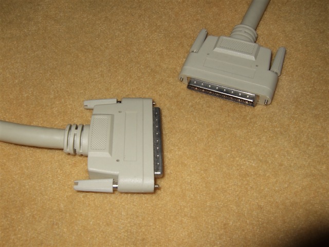

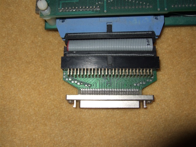

Im Moment benutze ich diese Sachen um meine BlackBox mit meinem Tower zu verbinden:
SCSI 50 auf 68.JPG (99.25 KiB) 1839-mal betrachtet
SCSI 68 Kabel.JPG (83.61 KiB) 1839-mal betrachtet
Aber leider rutscht entweder auf der einen Seite des Kabels oder auf der Anderen der Stecker raus.
Wie lös ich das am Besten?
PS weil ich von den 68 Adern nur 50 benutze, bleiben ja 18 unbenutzt. Kann ich die für mein Laufwerkskabel (34/2=17 Signale) benutzen?

Hi Mathy,
was genau löst sich wo?
Das Kabel von dem unteren Bild rutscht aus dem im oberen Bild gezeigten Adapter?
Oder das unten abgebildete Kabel aus dem Tower?
Slee?

Mathy hat geschrieben:Aber leider rutscht entweder auf der einen Seite des Kabels oder auf der Anderen der Stecker raus.
Am besten ein anderes Kabel nehmen. Normalerweise haben die HD50 Stecker so kleine Häkchen dran die dann in die Haken in der Buchse einrasten (bei Dir im Bild sieht man dort Schrauben).
Wenn sich bei den Adaptern was löst (an der Blackbox) würde ich da einfach ein paar Tropfen Heisskleber draufgeben.

Am Tower ist genau so ein "50 auf 68 Adapter" wie ich an die BlackBox gesteckt habe. Die Adapter haben aber "Ohren" und die Stecker am Kabel sind zum einschrauben. Deswegen rutschen die aus einander. Kabel mit "Ohren" gab's damals nicht als ich das Kabel "zum Schrauben" gekauft habe im "Elektronik für Lötkolbenjockeys-Laden". Auch nicht in einer 50 Adrigen Version. Flachbandkabel sehen nicht sehr schön aus und sind auch fehleranfälliger (u.A. weil schneller mal beschädigd).

Mathy hat geschrieben:Am Tower ist genau so ein "50 auf 68 Adapter" wie ich an die BlackBox gesteckt habe. Die Adapter haben aber "Ohren" und die Stecker am Kabel sind zum einschrauben. Deswegen rutschen die aus einander. Kabel mit "Ohren" gab's damals nicht als ich das Kabel "zum Schrauben" gekauft habe im "Elektronik für Lötkolbenjockeys-Laden". Auch nicht in einer 50 Adrigen Version. Flachbandkabel sehen nicht sehr schön aus und sind auch fehleranfälliger (u.A. weil schneller mal beschädigd).
Jetzt hab' ich nochmal genau hingesehen (und entdeckt, daß die Buchse am Adapter 68polig ist).
Es sieht so aus, als wären an der Buchse links und rechts jeweils eine Schraube. Sind die Schrauben dort wo die Schrauben des Kabels rauskommen? Wenn ja, dreh die Schrauben aus dem Adapter einfach raus und nimm stattdessen so eine Sechskant Schrauben/Mutter-Kombination (wie sie auch am Parallelport etc. zu finden ist) als "Verlängerung". Dann könnte sich das Kabel evtl. anschrauben lassen.
so long,
Hias
PS: HD50 Kabel mit Häkchen hab' ich noch ein paar rumliegen, aber der Haken an der Sache ist, daß die Häkchen bei den billigen Kabeln gerne mal abgerissen sind. Welche mit Schrauben wären mir da auch lieber gewesen.

HiassofT hat geschrieben:Wenn ja, dreh die Schrauben aus dem Adapter einfach raus und nimm stattdessen so eine Sechskant Schrauben/Mutter-Kombination (wie sie auch am Parallelport etc. zu finden ist) als "Verlängerung".
Das hab' ich gleich ausprobiert. Die Schraube/Mutter-Kombinationen die ich habe (Messingfarbig) haben aber einen zu grossen Diameter, sie passt sogar über's Gewinde des Steckers ohne spürbaren Widerstand. Gibt's die auch in "kleiner"? Ohne Verlängerung ist das Gewinde übrigens nicht lang genug.

Mathy hat geschrieben:Das hab' ich gleich ausprobiert. Die Schraube/Mutter-Kombinationen die ich habe (Messingfarbig) haben aber einen zu grossen Diameter, sie passt sogar über's Gewinde des Steckers ohne spürbaren Widerstand. Gibt's die auch in "kleiner"?
Ja, die gibt's in verschiedenen Grössen. Mir sind bisher im PC Bereich etwa 3 oder 4 verschiedene untergekommen.
Wenn's bei euch ein brauchbares PC Geschäft gibt, schau dort mal vorbei. Die Schrauben sollten die in der Werkstatt haben, wenn Du Glück hast kriegst Du sie sogar umsonst.

Ich hab' gerade mal "nachgemessen" mit 'nem Geodreieck. Die Verlängerungen die ich habe, dürften M3 sein, die ich brauche dürften M2 sein. Halten die so was aus?

Mathy hat geschrieben:Ich hab' gerade mal "nachgemessen" mit 'nem Geodreieck. Die Verlängerungen die ich habe, dürften M3 sein, die ich brauche dürften M2 sein. Halten die so was aus?
Jaja, die Dinger sind zwar winzig aber recht stabil :-)
Schau' bei der Gelegenheit noch mal nach, wie die Schrauben an dem Adapter befestigt sind, möglicherweise brauchst Du noch passende Muttern dafür.
Wenn das alles nichts hilft gibt's immer noch Gaffer Tape und Heissklebepistole :-)

Heissklebepistole hab' ich, Gaffertape könnte ich besorgen, beide mag ich aber für diese Art von Jobs nicht. Das Gewinde der Schrauben am Stecker des Kabels ist das gleiche Gewinde wie das in den Adapter. Mit der richtigen Verlängerung sollte es also klappen.
Re: Hardware Problemschen
von Sleepy » Mo 22. Mär 2010, 10:39
Wie wär´s denn wenn Du links und rechts jeweils einen Kabelbinder drummachst um sie zusammenzuhalten? Das ist zwar optisch nicht der Renner läßt sich aber rückstandslos entfernen und hält bombenfest.

Mathy hat geschrieben:Heissklebepistole hab' ich, Gaffertape könnte ich besorgen, beide mag ich aber für diese Art von Jobs nicht.
Achwas, Gaffer Tape ist super, vor allem für schnelle, vorübergehende Fixes. Aber ich geb' Dir recht, für eine Dauerlösung ist das nichts.
Gestern war bei uns im Büro Frühjahrsputz angesagt und da hatte ich mehrere SCSI Adapter und Geräte in der Hand. Alle HD50 Buchsen hatten die "Ohren" (und so ähnliche Schrauben wie bei Deinem Adapter), alle HD68 Buchsen Schraublöcher (mit "Verlängerung"), aber keine "Ohren".
Wie sieht's eigentlich bei Deinem SCSI Gehäuse aus? Hast Du da eine Möglichkeit das Kabel anzuschrauben?

Am anderen Ende (also am Tower) ist noch so ein Adapter dran, aber da ist "das Winkeleisen" noch dran, dass jedes "Gerät" hat das hinten im PC gesteckt wird. Ich habe also auf beiden Seiten des Kabels das gleiche Problem.
EFB Elektronik, Art. Nr. K5110.2

Passt nicht auf interner Stecker weil intern/extern nicht auf einander passen und passt nicht auf Adaptor weil 50 pins nicht auf 68 pins passt.
