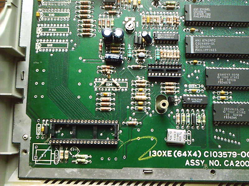

  ich suche Ersatzteile für meinen 65 XE, den ich vor vielen Jahren mal auf der Hobbytronic 1995 gekauft habe.
  Da gab es mal den Reste-verkauf aus dem Atari_Lager in Holland.
  es fehlen U3   Atari teile Nr. CO 61618-20
                U6     "      "   Nr. CO  61991-29    Freddy ??
  und der   Y1  Quartz                 14,187576  Mhz
  die 2 / 4 fehlenden Ram_Bausteine kann ich aus einem defekten Mega ST ausbauen.
  Danke schon mal im Voraus,für Eure Hilfe.
  gruß  Reinhard

Die Bauteile habe ich leider nicht auf Lager aber kurz was zu den 2/4 DRams.
Wenn Du den XE mit 4 DRams bestückst müssen die 3 Null-Ohm Brücken raus
und dafür auch noch der fehlende U34 rein.

vielen Dank für den Hinweis,ich möchte diesen XE als Testrechner aufbauen,um dann alle möglichen Hardware-Zusätze auszuprobieren,bevor ich sie in meine noch vorhandenen 65 XE,und 800 XE einbaue.

wenns nicht pressiert kann ich die Teile, allerdings keinen Quarz, zur JHV mitbringen.
Es fehlen:
Freddy, habe ich
MMU 61618, habe ich
Quarz C070024-002 14,31818 MHz, nix da
Für eine Bestückung der RAMDisk benötigt man noch das Gatearray, mit der gezeigte Platine
hat man "nur" einen 800XE.
Viele Grüße,

Entweder das GateArray, oder ein GAL plus eine 74LS95B.  Auf der Platine ist aber nur bei den älteren Rechner Platz reserviert für das 74LS95B (U35).  Wenn auf der Platine nur Platz reserviert ist für 4 RAM Bausteine, dann handelt es sich garantiert nicht um einen älteren Rechner.
Info's zum GAL (oder eigentlich der Inhalt der man da reinpumpen muss) gibt's auf
meiner Special Stuff page.

Die fehlenden Bauteile sind bereits per Post an mich unterwegs,
Danke Jürgen.
