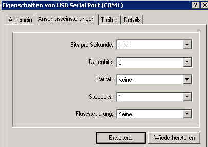

Hallo, so nun ist der Digitus installiert. Ein COM-Port ist da, stand auf COM 3 , habe ihn auf COM 1 umgeändert ( nach Neustart des PC wurde das auch geändert) ich sehe im Gerätemanger>>Hardware den Comport 1.
Bild "Bautrate " zeigt die Grundeinstellungen die ich nach der Installation vorgefunden habe. Button "Erweitert" zeigt mir unten rechts folgenden Satz : " beim schließen der Verbindung RTS aktiv setzen, muß da ein Hacken rein ? Da war doch was mit RTS und DTS bei APE, oder ? Habe APE Vollversion noch nicht installiert, mache ich erst am Laptop, jetzt bin ich am neuen PC , dort ist der Digitus eingesteckt und so wie oben beschrieben ausgeführt.
Im Anhang sind zwei Bilder vom neuen modernen PC ,der nur USB hat und jetzt auch einen Comport 1.
Gibt es bei den Eistellungen in den angehängten Bildern noch etwas besonderes einzustellen in Beziehung auf APE for Windoofs?
Danke für eventuelle Tips.

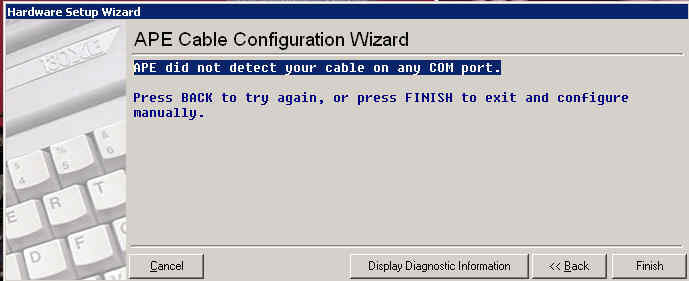

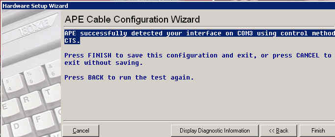

Warum zum Geier klappt es auch mit diesem Teil nicht !! Am Laptop nicht und am neuen PC auch nicht. Alle möglichen Einstellungen bei APE durchgeführt, DSR/RI/CTS immer kommt Selftest. Ich hatte bei meinen älteren PCs nie Probleme !! Auch im Comportmenü div. Bautraten gewechselt und getestet ! NULL !!
Kann mir das nicht erklären, Andreas-Buch alles gelesen, nichts gefunden ! Versuche mit Grasel-Interface und MegaHzle-Interface durchgeführt, immer das Gleiche !!
Seht Bilder :" APE is Ready" COMport auch ! Oder was heißt das sonst :[Status] Serial port COM3 opened sucessfully. APE is ready.???
Ich kanns mir nicht erklären !!
Gruß KaleuU97
Re: USB-Adapterkabel auf seriellen Anschluss
von KaleuU97 » Sa 27. Nov 2010, 13:55
Jetzt bei der Funktion, kommt diese Meldung :"Welcome to the APE Hardware Setup Wizard" diese Bilder folgen im Wechsel !! Siehe Bild Cable1 und Cable2.
Unerklärlich für mich !!Vielleicht hilft es jemanden Anders, ich gebs auf !!
Gruß KaleuU97
von HiassofT » Sa 27. Nov 2010, 16:01
KaleuU97 hat geschrieben:Jetzt bei der Funktion, kommt diese Meldung :"Welcome to the APE Hardware Setup Wizard" diese Bilder folgen im Wechsel !! Siehe Bild Cable1 und Cable2.
Ich kann mich dunkel dran erinnern, daß es bei den 2er Versionen von APE grundsätzlich Probleme mit USB-Adaptern gab. Versuch's mal mit der aktuellen Version. Oder nimm AspeQt :-)
so long,
Hias
von tfhh » Sa 27. Nov 2010, 17:40
KaleuU97 hat geschrieben:Hallo Hia, ich habe die neuste Vollverion von Steve. Mir kommt es hauptsächlich auf Beantwortung der Fragen im oberen Beitrag an !!
Kurzform: APE funktioniert NICHT mit USB-2-Serial Wandlern egal welchen Typs, sondern nur mit dem SIO2PC-USB, welches Steven Tucker selbst verkauft.
Schaust Du auch in anderen Beiträge wie hier und hier
Gruß, Jürgen
von KaleuU97 » Sa 27. Nov 2010, 19:09
Hallo Jürgen,
Danke für die Tips und die Links, haben sehr geholfen !! Schade um meine Zeit, hätte ich vorher wissen müssen.
JETZT : @ HIA : ALLES KLAR !! Mit Aspeqt und Th. Grasel-Interface NULLPROBLEME !! Hat auf Anhieb geklappt !! Erst mal auf dem neuen PC, morgen kommt der Laptop dran !!
Ein TOLLES PRG !!
DANKE, DANKE !!
Schönes WE ,wünscht Dir HIa und Jürgen, KaleuU97

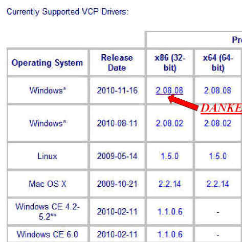

Hallo @alle die sich auskennen sind gefragt :
*Sollte ich mich doch irgendwann von meinem Windoofs XP verabschieden, läuft dann Aspeqt auch auf Win 7 ?
*Ich habe auf der Digitus.inf Seite keinen Treiber für Win 7 gefunden,ziemliche vielfalt dort, keinen Download gefunden.
Auf der mitgelieferten kleinen CD von Digitus ist Win7 nicht beinhaltet.
Hat diesen Treiber jemand und kann ihn mir per Mail schicken, oder eine Link wo man ihn einfacher findet,setzen? :D
http://www.ftdichip.com/Drivers/VCP.htm Auch hier finde ich keinen Win 7 Treiber : Bin einfach zu doof, finde keinen "KLICK-Download !!
Immer mein altes Problem : ALLES in englischer Sprache !!
Danke und schönen Sonntag noch, wünscht KaleuU97.
von HiassofT » So 28. Nov 2010, 15:59
KaleuU97 hat geschrieben:http://www.ftdichip.com/Drivers/VCP.htm Auch hier finde ich keinen Win 7 Treiber : Bin einfach zu doof, finde keinen "KLICK-Download !!
Schau noch mal genauer nach :-)
Unter "Currently Supported VCP Drivers:", in den ersten beiden Zeilen "Windows" (entweder Spalte x86 32bit oder x64 64bit), unter der Tabelle steht dann: "includes the following versions of the Windows operating system: Windows 2000, Windows XP, Windows Server 2003, Windows Vista, Windows Server 2008, Windows 7, Windows Server 2008 R2".
Also alles in Butter, der Treiber läuft auf allen aktuellen Windows Systemen.
so long,
Hias

ich danke Dir sehr für Deine Mühe, das hat mich sicherer gemacht,dank Deiner ausführlichen Beschreibung. Es ist schlecht, wenn man nicht so richtig weiß ,durch das Englische, obs auch richtig ist was man da downloadet.
Im Anhang findest Du ein Bild mit meinem Download.
So, jetzt habe ich mir heute früh den Laptop vorgenommen , Aspeqt installiert und ausgeführt und alles durchgecheckt, auch m i t der Speedy 1050, es hat alles auf Anhieb geklappt, ohne irgend etwas, außer den richtigen Comport auszuwählen, ein-bzw. verstellen zu müssen.
Bin rundum glücklich, APE kann in die Tonne.....nee,nee ist sinnbildlich gemeint, man kann es schon noch nutzen, aber Steve Tucker ´s USB Hardware brauche ich für meine Zwecke nun keinesfalls mehr.
