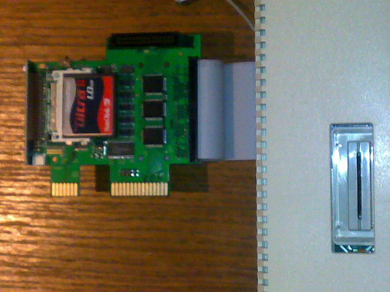

So nach einem guten Monat das IDE 2.0 in Benutzung, gibt es wieder neue Erfahrungen.
Zuerst mal zur Mechanik. Also am XE sitzt es viel stabieler und liegt gut am Boden auf.
Beim XL direkt hochkant an den PBI angeschlossen, ist es ein ziemlicher Flatterkram.
Mit dem Flachbandkabel kann man das IDE etwas stabiler am XL anschliessen.
Aber wie rum wird es aufgesteckt.
Sieh Foto.
Man muß das IDE Interface um 180 Grad drehen!

von Bernd » So 10. Jul 2011, 14:20
Und dank YM läuft das Interface jetzt auch mit Verlängerung....Wer kommt den auf die Idee Pin1 vom PBI-Steckplatz auf den letzten der Pfostenstecker auf der Rückseite zu legen :shock:
Ohne Anleitung steht man da voll auf dem Schlauch...nochmals Dank an YM :notworthy:
