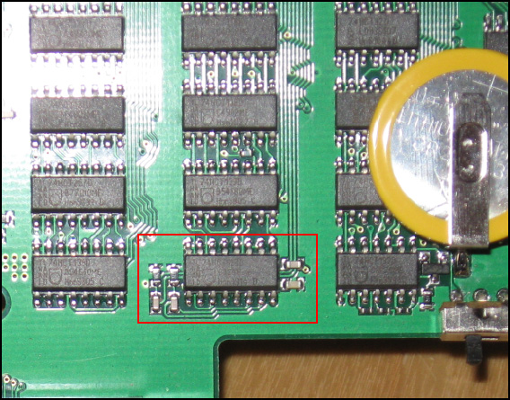

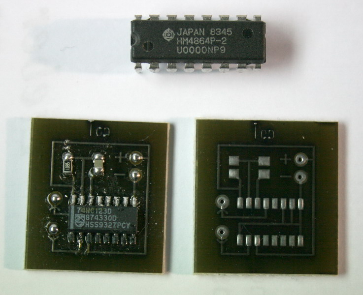

- Einige Ataris haben "ab Werk" ein Timing Problem (PHI2), was sich recht leicht lösen lässt. Es empfiehlt sich Modification #1 von Robert Puff, nachzulesen in Englisch auf folgender Seite: http://www.nleaudio.com/css/stabiliz.htm (Danke für den Link, GoodByteXL).Laut tfhh verfügt das IDE Plus 2 bereits "ab Werk" über eine entsprechende Korrektur, so dass dieser Mod nicht nötig sei. Ich prüfe das noch mal, solange bleibt das hier unter Vorbehalt stehen.

 Ahja, es gibt "schon sehr lange" eine Lösung. Offenbar habe ich da etwas übersehen?! Als ich 2009 das Problem vorführte, hatte niemand darauf reflektiert und einen Beitrag oder so hatte ich auch nirgendwo gefunden. Nur den von Bob Puff und Hinweise dazu von Trub. Wenn das schon 2005 gelöst worden ist, wäre wohl nicht nur ich für ein generell in den XL/XE (und XEGS?) einbaubares Angebot dankbar gewesen (siehe Yellow Man). Eine generelle Behebung des Problems im Rechner ist für mich allemal die bessere Lösung als die verschiedenen Insellösungen. Gibt es dazu noch bekannte Konflikte mit den Insellösungen oder kann man das gefahrlos machen?
