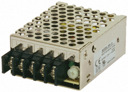

Hier noch eine hochwertigere (etwas teurere) Alternative zum Einbau:
		![R0413677-01[1].jpg](download/681/R0413677-01[1].jpg)
- R0413677-01[1].jpg (38.28 KiB) 1940-mal betrachtet
 Meanwell Model RS-15-5Liefert 5V/3A, Schraubanschlüsse und Schutzkäfig mit Verschraubungsmöglichkeiten.
Sleepy

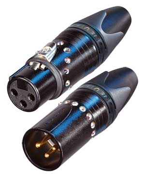

Wie wär´s wenn Du aus der 1050 eine kurze Peitsche mit einer Kupplung raushängen läßt? Bei der Wahl der Steckverbindung würde ich etwas wählen wo beim Trennen der Verbindung die Masse als letztes getrennt wird; ich habe da z.b. Auf XLR-Stecker aus der Bühnentechnik zurückgegriffen.
		![blingjacks[1].jpg](download/682/blingjacks[1].jpg)
- blingjacks[1].jpg (13 KiB) 1926-mal betrachtet
 Sleepy

Sleepy hat geschrieben:Hier noch eine hochwertigere (etwas teurere) Alternative zum Einbau:
Geht günstiger mit mehr Dampf
Artikel
SNT MW25-05M bei Reichelt (nein... ich erhalte keine Provision & Co., aber Reichelt und Pollin sind nun mal die beiden Anbieter mit dem größten bezahlbaren Sortiment für Privatkunden). Passt problemlos ist ein XL Netzteilgehäuse, macht keine Geräusche...
Gruß, Jürgen

von Sleepy » Mo 4. Jul 2011, 11:13
Das habe ich bei Reichelt wohl übersehen bzw. die Suche hat´s nicht ausgespuckt...
Sie sind, bis auf den höheren Strom, soweit identisch. Die Meanwell-Teile machen jedenfalls einen qualitativ guten Eindruck (wir verbauen sie auf der Arbeit).
Reichelt ist auch eher für Privatkunden geeignet; Schuricht ist eher Großkundenorientiert.
Sleepy

Edit: Als ich meine XF auf ext. Versorgung umgebaut habe habe ich auch lange überlegt welche Steckverbindung ich wählen sollte. Das einzige gängige was meinen Ansprüchen gerecht wurde war halt XLR.
- Klinkenbuchsen ("Kopfhöhrerstecker") haben den Nachteil daß es beim Ein- und Ausstecken unter Spannung zu Kurzschlüssen kommt und die 12V kurzzeitig Kontakt mit der Kontaktzunge für 5V bekommen kann. Damit wäre die Floppy tot.
- Bei normalen DIN-Buchsen
könnte es passieren daß die Masse vor den 12V und 5V getrennt wird wodurch es ebenfalls zu unzulässigen hohen Spannungen auf dem 5V-Zweig kommen könnte.
