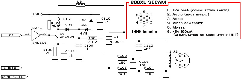

von PacMan » Fr 22. Jul 2011, 15:16
Hier noch die aufwendige Lösung wie es Atari beim Secam 800XL Mangels kleinem Step-Up Wandler gemacht hat.

von dl7ukk » Fr 22. Jul 2011, 16:47
schöne Sache, nur ....
.... wie groß ist L13 :?:
Re: 12V= aus 5V=

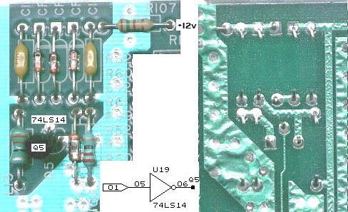

von PacMan » Sa 23. Jul 2011, 16:05
L13 hat 22uH (Ringe: rot,rot,schwarz, silber) wie L14 beim standard XL.
Die Bauteile sind von links nach rechts C110,CR5,CR6,CR4,C109,R107 und unten L13,Q5,C111,R108.
R101 ist nicht auf dem Bild zu sehen. Das PHI1/O1 Signal kommt von U8 CPU Pin3 und geht z.B. an U19
74LS14 Pin 5. Dann spart man sich das LS05 Gatter. Von Pin 6 des LS14 geht es dann zur Basis von
Transistor Q5. Wer sich die Arbeit machen will noch ein Hinweis von Jürgen:
Auf einer Platine mit ordentlich Massefläche aufbauen sonst kann es Probleme geben.
