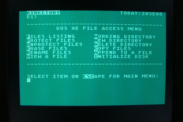

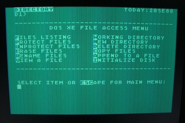

von Tron04 » Fr 12. Aug 2011, 19:15
Hier mal ein paar Bilder vom Atari 800 XL an der HD Gamebox an einem DELL 1702FP LCD-VGA-Monitor:
CIMG0007.JPGRe: F: Xl an VGA-Monitor?
von dl7ukk » Fr 12. Aug 2011, 19:42
das zweite Bild sieht doch gut aus, meine ich.
aber wo sind da horizontale Streifen?  Auf Deinem Bild kann ich keine erkennen. Oder kommen die auf dem Photo nicht rüber ?
von Sleepy » Fr 12. Aug 2011, 19:58
Es hat leichte vertikale Streifen (von oben nach unten verlaufend).
Die sind zwar nicht wirklich störend, aber schöner wäre es mit einem homogenen Bild. Es fällt aber auch nur bei einfarbigen Hintergrund auf.
Slee?
