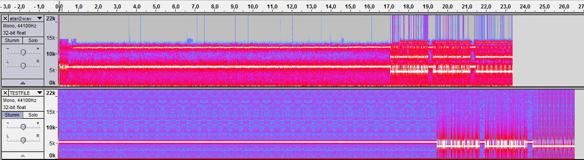

Basierend auf dem letzten Artikel habe ich mir den Frequenzbereich der Aufnahme von der Datasette und der mit cas2wav erzeugten Datei angeguckt. Seht selbst:
Jetzt kann man gut sehen, dass meine Datasette im Tapedeck über den üblichen 5327Hz liegt und seltsamerweise auch noch eine Kopie des Signals bei ca. 12000Hz liegt.
Hinzu kommt das meine Aufnahme ca. 3Sek. kürzer ist, ergo die Datasette langsamer dreht :?:
Ich versuche jetzt mal am Tonkopf zu drehen und gucke mal was passiert.
Hat irgendjemand eine Ahnung, was die kürze Laufzeit bewirken könnte?
Gruß Mike
Die Wellenlänge nimmt ab und die Frequenz steigt. D.h. der Ton wird höher.
Re: Dateitransfer von PC zu Kassette
von MikeMerc » So 14. Aug 2011, 12:59
dl7ukk hat geschrieben:Die Wellenlänge nimmt ab und die Frequenz steigt. D.h. der Ton wird höher.
Das würde meine Frequenz über 5327Hz erklären und ein Justieren des Tonkopfes erübrigen.

MikeMerc hat geschrieben:Das würde meine Frequenz über 5327Hz erklären und ein Justieren des Tonkopfes erübrigen.
Wie mache ich der 1010 jetzt Beine?
offenbar kommt die 1010 mit den Oberwellen in der Aufnahme nicht klar (was sehr gut möglich ist), wenn diese denn wirklich auf dem Band und nicht erst beim Abspielen erzeugt werden - wovon ich erst einmal ausgehe. Aber warum entstehen bei der Aufnahme Oberwellen von ~12Khz. ? Übersteuerung ?
Probier doch mal den Pegel bei der Aufnahme vom PC zu verringern und sieh Dir das Ergebnis noch mal an. Vielleicht ist das eine Möglichkeit :?:
Ich weiß nicht welche Signalformen von XL und cas2wav erzeugt werden. Bein normalen Ton (~Sinus) sollte so was nicht passieren.
von MikeMerc » So 14. Aug 2011, 15:33
Ich denke auch, dass die Oberwelle erst beim abspielen im Tapedeck entsteht und evtl. mit der unterschiedlichen Lage der Tonspur zusammenhängt.
Das Signal von cas2wav ist die untere Spur im Bild und sieht mit meinem begrenzten Wissen ganz gut aus.
TREFFER !!!
Ich habe jetzt die von cas2wav erzeugte Datei mit Audacity um 13% verkürzt.
...und siehe da: Programm erfolgreich geladen :beer:
Nächster Versuch wird Pitfall2
Frage bleibt: ist die Geschwindigkeit von der Datasette i.O. ?
