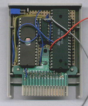

von PacMan » Di 23. Aug 2011, 10:03
Hier die Romdisk als Modul-Prototyp. Die Signale Reset und $D1xx muß man am Parallel- oder ECI-Port abgreifen.
Bei einem 1MB Eprom kann man durch umschalten auf zwei mal 512k zugreifen.

von PacMan » Di 23. Aug 2011, 11:13
Hallo Andreas,
Ein Nachbau wäre auch vom Zeit/Nutzen-Verhältnis nicht sinnvoll. Ist nur als Beispiel
das man die Bauteile reduzieren kann. Das Romdisk-OS muß hier auch schon im Atari sein.
Ansonsten ist die Schaltung beim Nachbau wie bei der David/Peters Romdisk.
Ja, von der ARGS gab es eine abgespeckte PBI-Version (nur ein PIA-IC) die dann
nur für 64k ausgelegt war. War als Artikel im Abbuc-Mag 43, Seite 13 erschienen.
