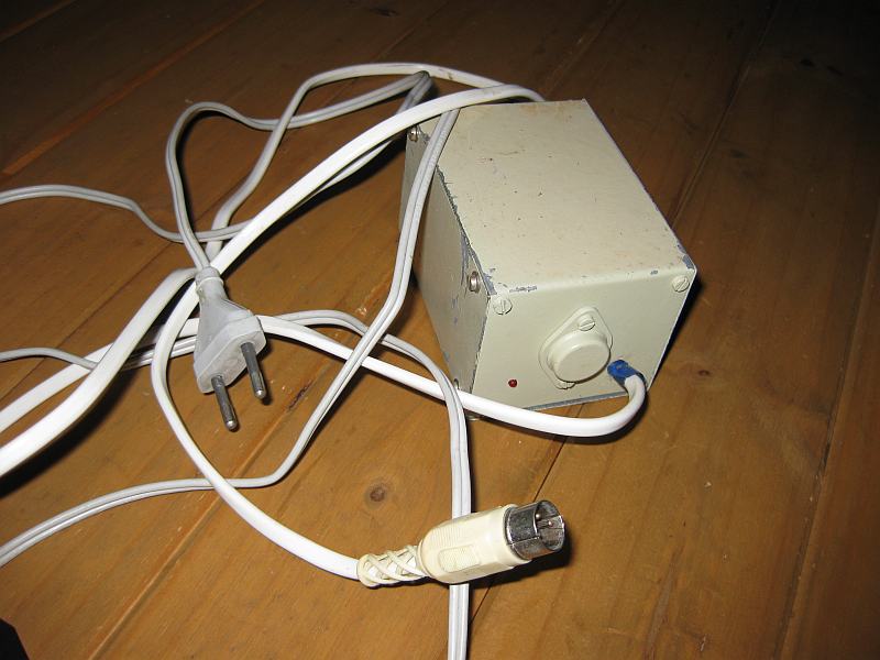

Wollte mal grade eure Meinung zu diesem Netzteil, welches bei einem 800XL dabei war hören. Es ist tierisch schwer, wenn man es in die Wand stöpselt, dann merkt man son bißchen die 50Hz Frequenz, wenn man das Gehäuse anfasst, es funktioniert mit einem 800XL inkl. MegaMax Modul und eingesteckten SIO2SD.
Habe es aber dennoch schnell wieder ausgemacht, traue dem Dingen irgendwie nicht über den Weg.
Ist mein Misstrauen gerechtfertigt, oder sind solche Netzteile hier bekannt?

Also speziell dieses Modell sehe ich zum ersten Mal, aber die Machart läßt auf ein typisches Do-It-Yourself Netzteil aus der ehemaligen DDR oder auch Polen, Tschechien etc. schließen - jedenfalls, wenn ich bisher einen Rechner mit so einem Netzteil erhalten hatte, waren immer typische DDR oder Sowjet-Bauteile verbaut.
Natürlich kann man per Fernsicht kein Urteil über die Qualität solcher Netzteile abgeben, klassisch wurden Leistungstransistoren verwendet, die locker 3 Ampere und mehr (bei ausreichender Kühlung) verkraften. Sicher hat der Erbauer aus diesem Grund den LT außen am Metallgehäuse angeschraubt.
Sofern die Spannung stabil ist, ist gegen den Einsatz nichts zu sagen, außer natürlich, daß bei dieser Netzteil-Art ein Großteil der Energie in Wärme verpufft, der Leistungsfaktor solcher DIY-Netzteile liegt oft nur bei 30-40% - Das ABBUC Schaltnetzteil liegt bei über 95% und ist natürlich daher aus "grüner Sicht" sinnvoller.

Also für mich sieht das ziemlich nach Eigenbau-Murks aus. (Selbstgebautes) Metallgehäuse und dazu ein Euro-Stecker ohne Erdung? Auweia...
Falls das wirklich ein Metallgehäuse ist: Für sowas gibt's nicht nur keine CE Plakette, sowas ist sogar richtig gefährlich. Wenn drinnen der richtige Draht abgeht und mit dem Gehäuse in Kontakt kommt steht das ganze Gehäuse unter Netzspannung. Also lieber ins Regal stellen und irgendein anderes Netzteil besorgen.

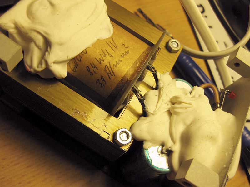

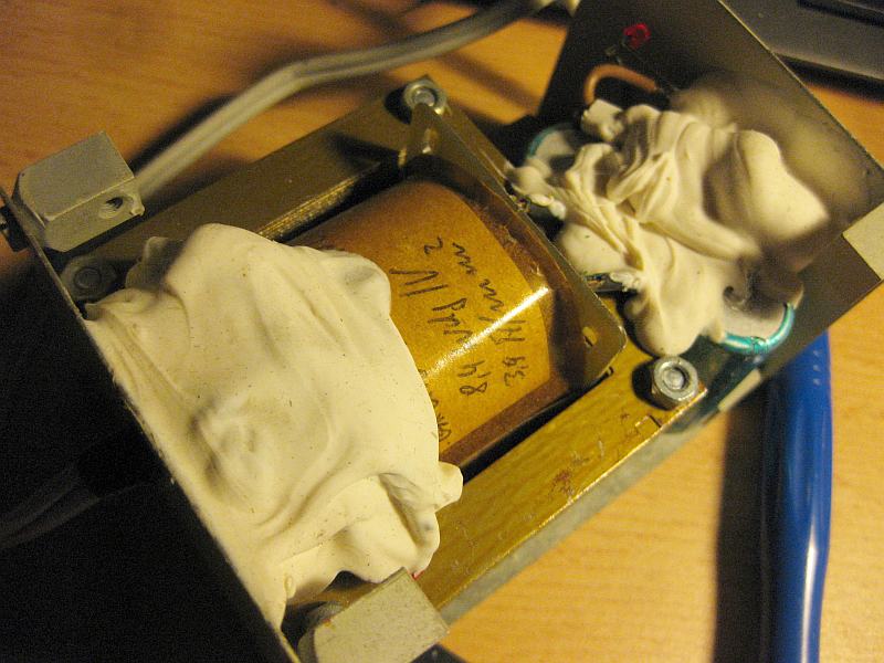

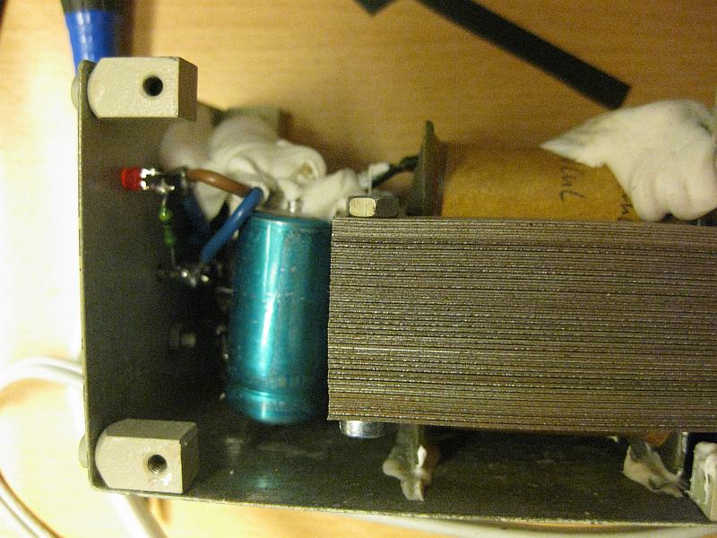

jo, ich hab nu ne lochrasterplatine mit n paar Bauteilen drauf erweartet, aber das ist echt der Hammer :mrgreen:
aber ich überlege da mal son Shop NT (aber noch im Plastikgehäuse) rein zu bauen, das gehäuse hat irgendwie was :P Naja, is jetzt aber nur sone fixe Idee... egal, hier die versprochenen Fotos. :wink:

Anhand der Bilder ist zu sehen, daß alle relevanten spannungsführenden Teile mit PU-Schaum (o.ä.) sicher fixiert waren. Eindeutig klar: Dieses Netzteil erfüllt keine Sicherheitsauflagen und wäre auch von mir nicht an das Stromnetz gehängt worden, bevor ich nicht einmal reingesehen hätte. Diese Bauart war aber "damals" nichts ungewöhnliches und sehr viele Basteleien (auch im Funkamateur-Bereich, Eigenbau-HiFi-Verstärker usw.) waren mindestens ebenbürtig, wenn nicht noch abenteuerlicher... oft genug aus der Notwendigkeit heraus, daß man nehmen mußte, was da war - was es gab - was bezahlbar war.
