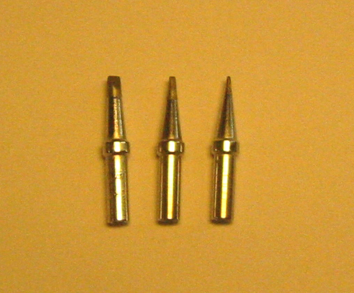

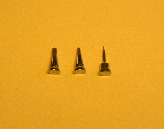

Als Lötkolben leistet mir schon seit vielen Jahren ein Ersa Tip 260 gute Dienste. Der hat den Vorteil gegenüber preiswerten Modellen daß die Spitze nicht im Kolben steckt und mit einer Schraube fixiert wird, sondern über den Kolben geschoben wird (wie ein Kondom :mrgreen: ).
Das hat den Vorteil daß die Spitze nicht im Kolben festbacken kann (und sich nur mit Gewalt entfernen läßt) und das Gerät ziemlich kompakt ist.
Bequemer (aber auch deutlich teurer ist eine Lötstation. Die haben den Vorteil daß Du die Temperatur einstellen kannst und dann auch mal größere Flächen (HF-Gehäuse oder Masseflächen) ohne Probleme löten kannst.
Falls Du mit dem Gedanken an eine Weller-Lötstation wie auf dem Foto spielst: Wir hatten auf der Arbeit bis vor ein paar Jahren die "alte" Ausführung, die dann alle durch ein Nachfolgemodell ersetzt worden sind. Mit der alten Station sind wir durch die Bank weg besser zurecht gekommen. Die alte Station hat größere Spitzen, die neue arbeitet mit deutlich kleineren Spitzen. Ich habe den Eindruck daß - trotz gleicher Leistung der Lötstation -, besonders bei etwas größeren zu erhitzenden Flächen, die alte Station mit den "massigeren" Spitzen deutlich im Vorteil ist. Die neuen Spitzen verschleißen auch deutlich schneller (was aber auch mit der Umstellung auf bleifreies Lötzinn zusammenhängen dürfte).

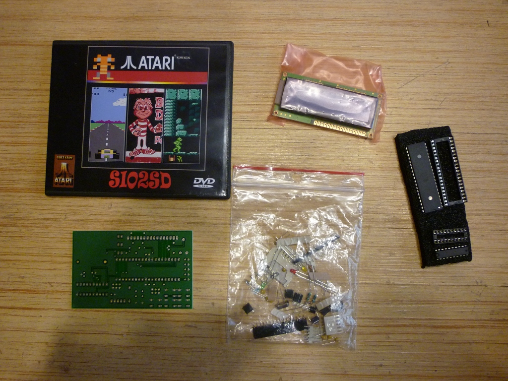

Hier noch das versprochene Foto vom den sio2sd-Bausatz:
Er besteht aus allen benötigten Bauteilen inkl. programmiertem Controller, doppelseitiger Platine & blauem Display.
Edit: Noch eine Idee um die inzwischen seltenen SIO-Kabel nicht schlachten zu müssen: Anstatt das SIO-Kabel zu teilen eine SIO-Buchse aus einem Schrottgerät ausbauen und an das sio2xx anschließen. Das sio2xx wird dann wie eine 1050 per SIO-Kabel an den Rechner angeschlossen und das SIO-Kabel bleibt heil. Eine nicht mehr zu gebrauchende 1010 o.ä. bietet direkt zwei SIO-Buchsen.
