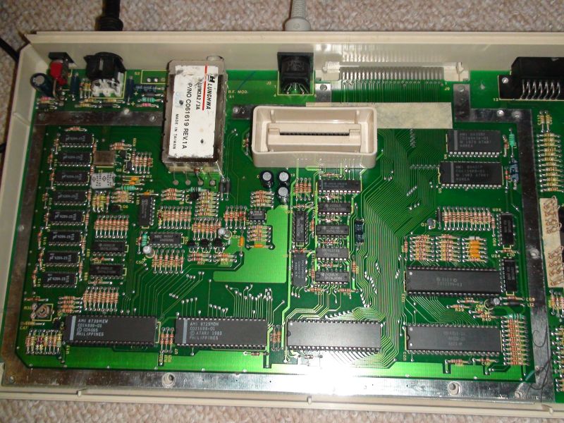

Einer meiner Atari 800XL zeigt seit Neuestem nur noch das TEST Bild. da geht er auch automatisch rein, wenn ich nicht irre, ich musste nichts dazu tun.
Vor ein paar Monaten funktionierte er noch.
Ich habe mal ein Bild der Platine angehängt, vielleicht kann mir ja mal jemand sagen, welches die RAMs sind (die vielen kleinen ganz links?), und ob man irgendwo Ersatz herbekommt?
Oder ist das doch was anderes? Immerhin ist es ja merkwürdig, dass fast alles als schrott angesehen wird, vielleicht doch ein ganz anderer Chip?
Re: Atari 800XL - RAM ist schrott
von dl7ukk » Mo 27. Feb 2012, 19:34
Scorpius hat geschrieben:Ich habe mal ein Bild der Platine angehängt, vielleicht kann mir ja mal jemand sagen, welches die RAMs sind (die vielen kleinen ganz links?), und ob man irgendwo Ersatz herbekommt?
Ja es sind die vielen kleinen ganz links. Re*chelt hatte noch welche.

Übrigens zeigt der RAM-Test aus mir unbekannten Gründen auch dann ganz viele rote Kästchen, wenn nur ein Chip defekt ist (habe das Problem selber bei einem XL gehabt).

von Scorpius » Mo 27. Feb 2012, 19:52
wie heißt der chip denn, den ich da bestellen muss? und kann ich dann vielleicht rausbekommen, welcher kaputt ist? oder sollte ich eh alle austauschen?

Ein ganz einfacher Versuch (der dazu auch noch ohne spezielle Messgeräte auskommt) wäre erst mal einfach mal den Finger draufhalten - defekte Chips werden gerne lecker warm. Bei den RAMs hast Du ja acht Stück die Du untereinander "vergleichen" kannst.

Ich hatte noch 8 Stück da, hae erstmal alle ausgetauscht, bis er lief, und dann Stück für Stück zurückgebaut. Das sind ganz normale 4164er da drin (je nach Hersteller auch als 4864 oder 4264 bezeichnet), halt 64Kx1 DRAM. Dieselben Dinger findest Du auch im C64 usw..

Die Artikelbezeichung bei Reichelt ist 4164-120. Dein XL hat leider keine gesockelten RAMs - ich würde immer nach und nach einen auslöten, einen Sockel einlöten, ein neues RAM einsetzen und prüfen, ob er wieder läuft, weil ich faul bin :). Wenn er wieder läuft, würde ich die anderen alten RAMs nach und nach in die Sockel stecken und gucken, ob er immer noch läuft, und dann die übriggebliebenen neuen RAMs für die nächste Reparatur zur Seite legen und die defekten entsorgen.

Um den defekten RAM-Chip herauszufinden, kann man den neuen Chip auch probeweise huckepack aufklemmen.
