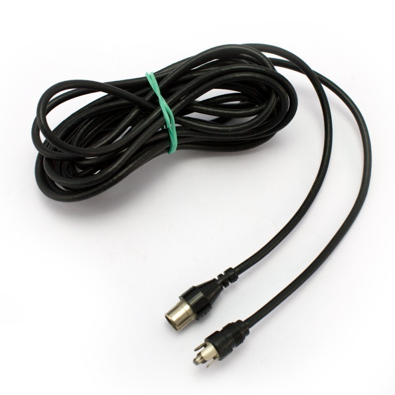

Vorher dürftest Du aber über ein Problem mechanischer Natur stolpern: an dem Antennenkabel des Rechners ist ein Cinch-Stecker angeschlagen. Der Fernseher hätte (höchstwahrscheinlich) lieber etwas Koax-mäßiges. Ich habe mir jetzt kurzerhand mit einer Cinch-Kupplung (cinch-Buchse auf Cinch-Buchse) und einemAntennenkabel vom 800XL (Cinch auf Koax) geholfen.
Einen Adapter "Cinch-Kupplung auf Koax" zu erstellen ist aber kein Problem; bei Bedarf einfach melden.

Die Cinch-Kupplung und das Antennenkabel vom Xl hätte ich sagar da.
