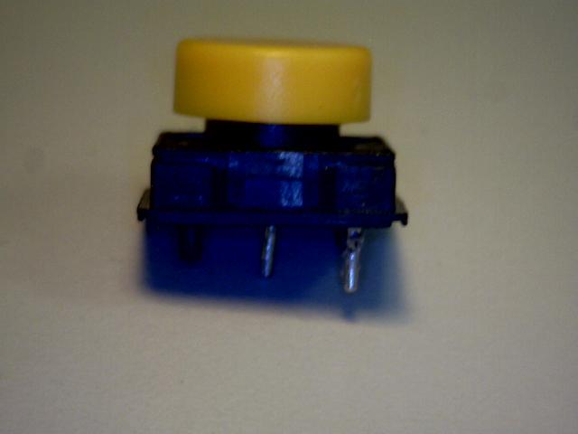

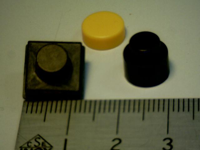

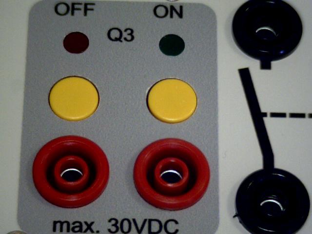

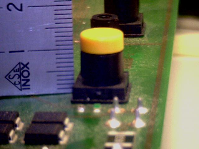

Wie wär´s hiermit:
Bild 011.jpg (20.34 KiB) 1267-mal betrachtet
Bild 012.jpg (15.98 KiB) 1267-mal betrachtet
Bild 009.jpg (31.36 KiB) 1267-mal betrachtet
Bild 014.jpg (31.71 KiB) 1265-mal betrachtet
Durchmesser des Knopf sind 9,5mm, Höhe ohne Distanzstück 8,4mm.
Den Knopf dürfte es in diversen Farben geben.
Wenn das interessant ist suche ich mal den Lieferanten raus.

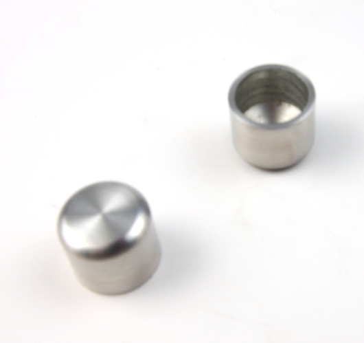

Edit: Was mit Alu zu finden ist ja fast unmöglich... so was würde optisch passen, harmoniert aber leider nicht mit dem Taster:
>Quelle<

Dieser Taster würde mir gefallen. So wie es aussieht, wabbelt da nichts, und der Taster kann auf eine Platine festgelötet werden, also stabil.
Nähere Infos zu dem Modell nehm ich gern :-)

Den obigen schurter-Taster gibt´s z.B. bei reichelt: klick

Sleepy hat geschrieben:Den obigen schurter-Taster gibt´s z.B. bei reichelt: klick
Cool, die sind mir irgendwie durchgerutscht. Dürften die beste Wahl sein, vielen Dank für den Tipp!

Kontrollier´ aber noch mal ob die Höhe der Taster bei Dir paßt - bei dem oben abgelichtetem Taster ist noch ein Distanzstück drin. Da haben wir mütron als Lieferanten eingetragen - Mindestabnahme 100Stk. :? Ich denke mal die sollten ggf. auch bei reichelt erhältlich sein.
