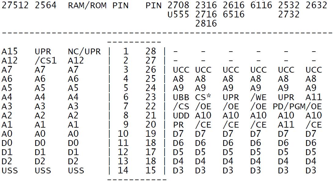

Bei diesem Eprom scheinen auch ein paar Leitungen getauscht zu sein:
Quelle
Demnach sind die Pins 20, 22 und 23 unterschiedlich. Es ist also von der Funktion her gesehen kompatibel, aber nicht Pinkompatibel.
Evt. sind daß die selben Pins wie bei dem Sally-Eprom. In diesem Fall kann ich Dir meinen Adapter zum Auslesen ausleihen. Ansonsten müßtest Du Dir selber einen stricken. ich poste heute Abend mal ein Bild.
