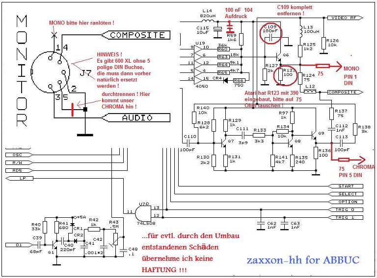

von Zaxxon-HH » Do 8. Nov 2012, 13:08Hallo Leute,
ich habe mich immer über das matschige Bild beim 600 XL geärgert. Habe mich mal hingesetzt und durch ein paar Eingriffe eine deutliche Verbesserung erzielt. Ausserdem noch das fehlende S-Video Signal an die Monitorbuchse herangeführt....
Würde mich über ein Feedback sehr freuen. Anregungen sind auch gerne erwünscht. Verbesserungen ebenso...
..für evtl. durch den Umbau entstandenen Schäden übernehme ich keine HAFTUNG !
Noch ein Hinweis: Die auf der Platine abgedruckten Hinweise, wo die Bauteile sich befinden sind manchmal irre führend, also genau hinschauen !
Viel Erfolg beim Nachbau...
