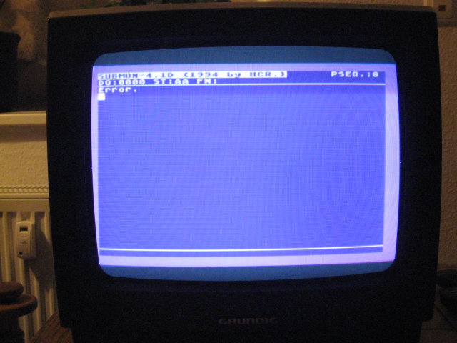

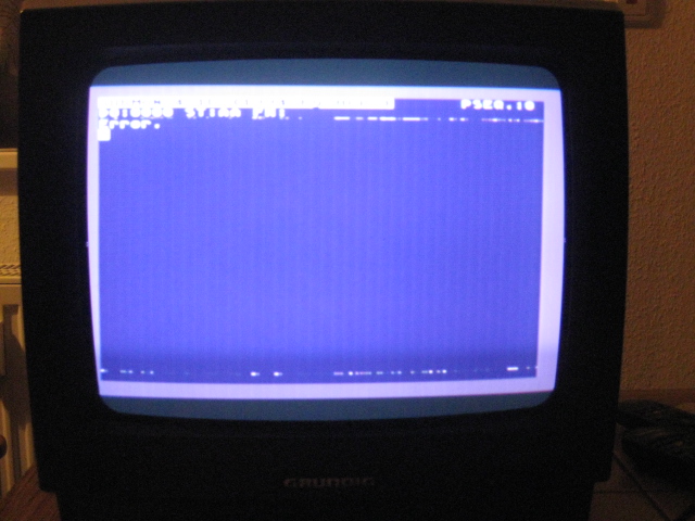

--- na und dann, kanns mir selbst nicht erklären, –benutze ich am ATARI mein selbst zusammengelötetes SDRIVE --- und atr erkannt, bootet, SUBMON läßt sich staren
ERGEBNIS:
ATARI 130XE und ATARI 800XE -----Fehler wie von kbr beschrieben ---> siehe Bild
ATARI 800XL und ATARI 600XL (aufgerüstet 64 Kbyte) fehlerfrei
Ralf

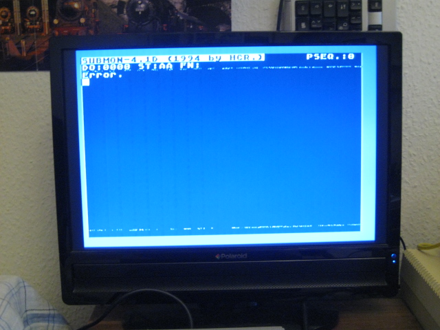

Re: Linienflackern bei submon
von dl7ukk » Do 15. Nov 2012, 16:05
hast Du noch eine echte Röhre als TV rum stehen? Probiere das mal damit.
Vielleicht kann der A/D Wandler im Flatscreen nicht mithalten.

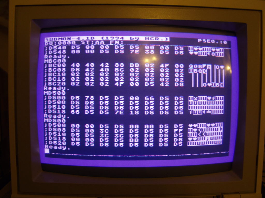

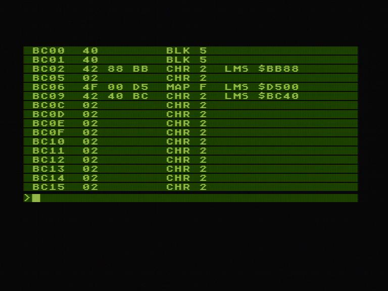

Hab' mir das mal kurz auf meinem 800XL mit dem Freezer angesehen. Die waagrechte Linie, die auf den XEs flackert, ist eine ANTIC Mode F (graphics 8) Zeile mit Daten-Adresse $D500.
Display List submon
In den XLs hängen PullUp Widerstände an den Datenleitungen, dadurch lesen CPU/ANTIC von nicht verwendeten Adressbereichen $FF Werte - der XL stellt also eine durchgezogene Linie dar.
In den XEs fehlen die PullUps, dadurch werden "Zufallswerte" gelesen (das können Reste der Daten sein die im Zyklus davor am Bus gelegen haben, oder evtl was anderes falls Signale einstreuen) und die XEs stellen eine flackernde Linie dar.
Falls im Atari ein Bankswitching Modul steckt (zB ein AtariMax oder OSS Modul), dürfte das weitere unangenehme Nebenwirkungen haben. Der ANTIC greift durch diese Zeile ständig auf $D500...$D527 zu und das Modul schaltet damit zwischen verschiedenen Bänken um (wenn es diesen Bereich für's Bankswitching verwendet).
Könnte ein Bug in der Software sein, eine horizontale Linie kann man auch mit weniger Nebenwirkungen angezeigt bekommen :-)
von nortobor » Do 15. Nov 2012, 18:14
dl7ukk hat geschrieben:Hi,
Habe ich gerade versucht ---- Ergebnis ist gleich
Vermute HIAS liegt da näher dran.
