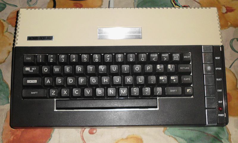

von CrazyIcecap » So 2. Dez 2012, 22:10
Moinsen! Ich bin vor kurzem zu einem 800XL gekommen (auf der Deponie fast mit dem Radlader drübergefahren, zum Glück rechtzeitig zwischen dem Sperrmüll gesehen). Hab den erstmal schön gereinigt, einen aufgeblähten Elko beim Netzteilanschluss ausgetauscht, mir dann noch mal schnell ein SIO2SD zusammengebaut, und stehe etwas hilflos da.
Ich habe da eine nette Spielesammlung, und mittlerweile habe ich auch schon halbwegs kapiert, wie das mit dem laden geht. Aber ich habe da eine Frage:
Wenn ich das Image wechsel und anschliessend Reset drücke (ob mit oder ohne Option), lande ich im BASIC-Prompt. Um das neue Image zu laden, muss ich den Rechner immer für etwa 10 Sekunden ausschalten. Das kann doch nicht richtig sein, oder?
Im allgemeinen ist es Besser, den Rechner kurz abzuschalten, um damit die Initialisierung vollständig zu durchlaufen. --> Kaltstart/ Powerup
Reset erzeugt im Allgemeinen nur einen Warmstart und da kann schon mal was durcheinander kommen.

Hmmm....gibt es denn keine bessere Möglichkeit? Ist vor allem nervig, wenn man mehrere Diskimages nacheinander testen will, und sich dann im SIO2SD jedes Mal aufs Neue durch die Verzeichnisse hangeln darf. So eine Art Kaltstart-Resettaste kann man nicht nachrüsten? Könnte ich ansonsten schadlos das SIO2SD statt über die SIO-Port über das Netzteil mit Strom versorgen?

CrazyIcecap hat geschrieben:Wenn ich das Image wechsel und anschliessend Reset drücke (ob mit oder ohne Option), lande ich im BASIC-Prompt. Um das neue Image zu laden, muss ich den Rechner immer für etwa 10 Sekunden ausschalten. Das kann doch nicht richtig sein, oder?
Doch, es gibt Rechner die ein paar Sekunden brauchen um ihren Speicherinhalt zu 'vergessen'.
Wenn Du jedoch im Basic landest, gibt es einen einfachen Tipp:
POKE 580,1 [RETURN]
wandlet den Reset-Warmstart in einen Kaltstart, macht also dann bei Reset-Tastendruck was Du möchtest...
(gleichzeitig wird die Elektronik nicht so gestresst wie bei einem 'echten' Kaltstart)

Bei den meisten meiner Rechner reicht ein kurzes Aus/An (was ich aber versuche nach Möglichkeit zu vermeiden). Ich habe allerdings ein XEGS welches nach einer ähnlich langen "Auszeit" nach dem Ausschalten benötigt. Meine Theorie dazu ist (bis dato) daß die dort verbauten RAMs den Speicherinhalt nach dem Ausschalten nicht sofort vollständig vergessen, sondern noch etwas halten. Schalte ich den Rechner ein bevor der Speicher wirklich leer ist springt er u.U. irgendwo hin und hängt sich dann auf, da im Speicher ja kein richtiges Programm mehr steht sondern nur noch nicht ganz gelöschte Reste des letzten Programms.

Sleepy hat geschrieben:Meine Theorie dazu ist (bis dato) daß die dort verbauten RAMs den Speicherinhalt nach dem Ausschalten nicht sofort vollständig vergessen, sondern noch etwas halten. Schalte ich den Rechner ein bevor der Speicher wirklich leer ist springt er u.U. irgendwo hin und hängt sich dann auf, da im Speicher ja kein richtiges Programm mehr steht sondern nur noch nicht ganz gelöschte Reste des letzten Programms.
Oder ist diese Theorie zu abenteuerlich? :wink:
Nö, absolut korrekt. Es gibt einige DRAMs, die trotz fehlenden Refresh ihre Daten noch teilweise bis zu 30-60 Sekunden halten. Normalerweise ist bei DRAMs der fehlende Refresh viel eher ein Grund, den Speicherinhalt zu verlieren als mangelnde Stromversorgung. Da klassische DRAMs auf Kondensatoren aufgebaut sind, können diese teilweise sehr lange auch ohne Saft den Zustand erhalten.
Das Aufhängen kommt dann zustande, wenn das OS beim Prüfen der 3 Magic Bytes der Meinung ist, daß ein Warmstart vorliegt. Es wird dann durch DOSVEC etc. gesprungen, und wenn natürlich doch schon ein paar Bits verwürfelt wurden, führt es zum Crash.
In Basic ist "BYE" übrigens einfacher als POKE 580,1 8)
