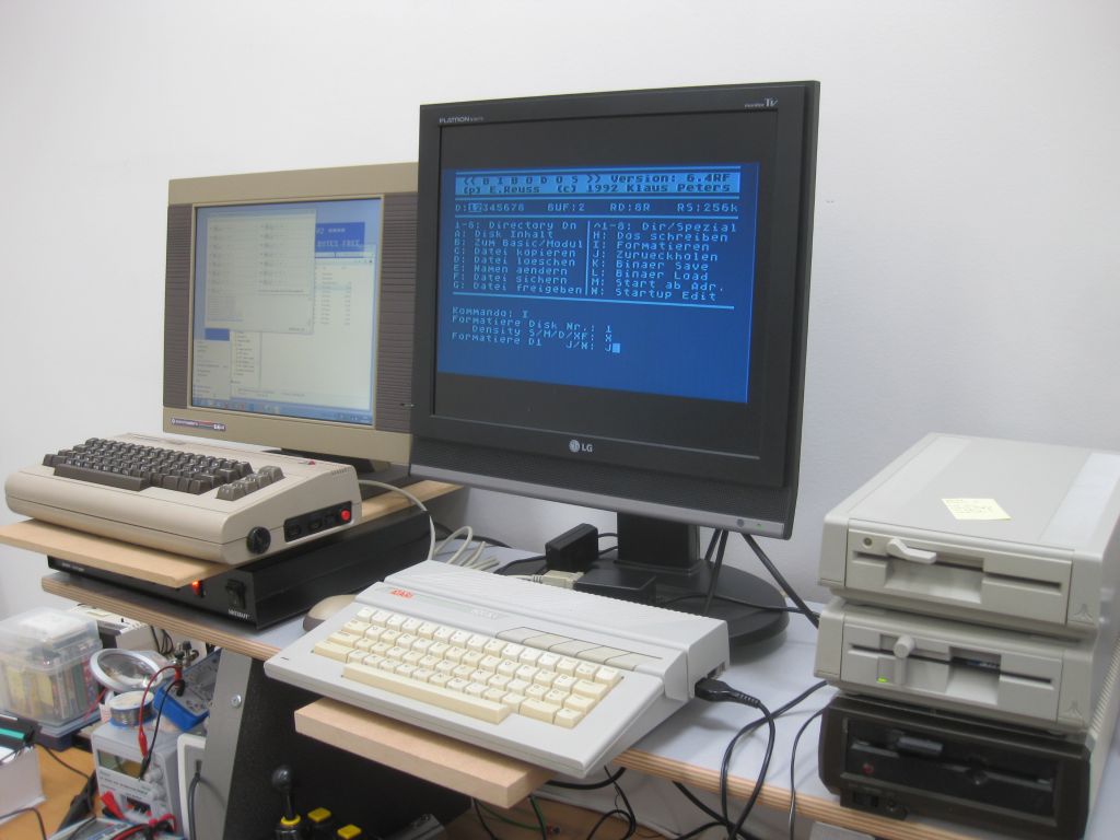

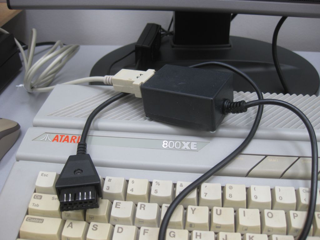

So ... ich habe von tfhh eine kleine SIO2PC-Platine, seriell, bekommen. Vielen Dank.
Ich habe sie in ein kleines Universalgehäuse eingebaut und ein SIO-Kabel einer vergilbten XC12 'geopfert'.

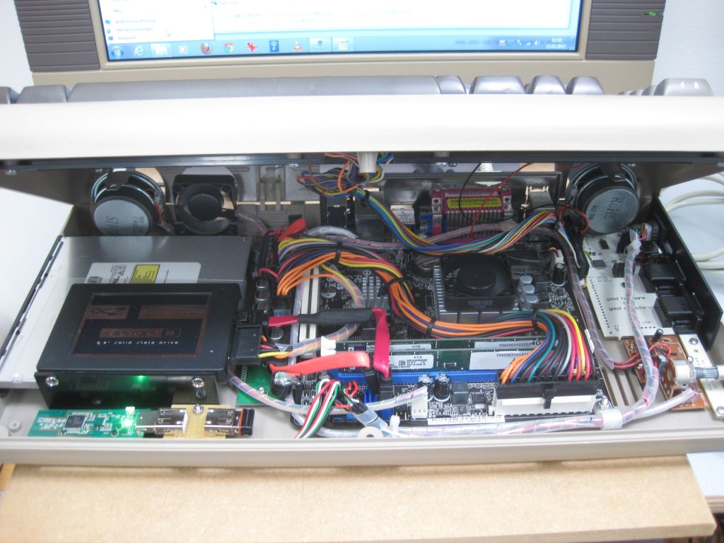

Mein Laufwerks-'PC' ist auf dem Bild der C64, der eigentlich keiner mehr ist.
Ich hatte ihn mal mit einem Intel-Atom umgebaut und jetzt ist er innen ein PC, außen ein C64,
insofern man einen Atom-Prozessor als PC bezeichnen kann.

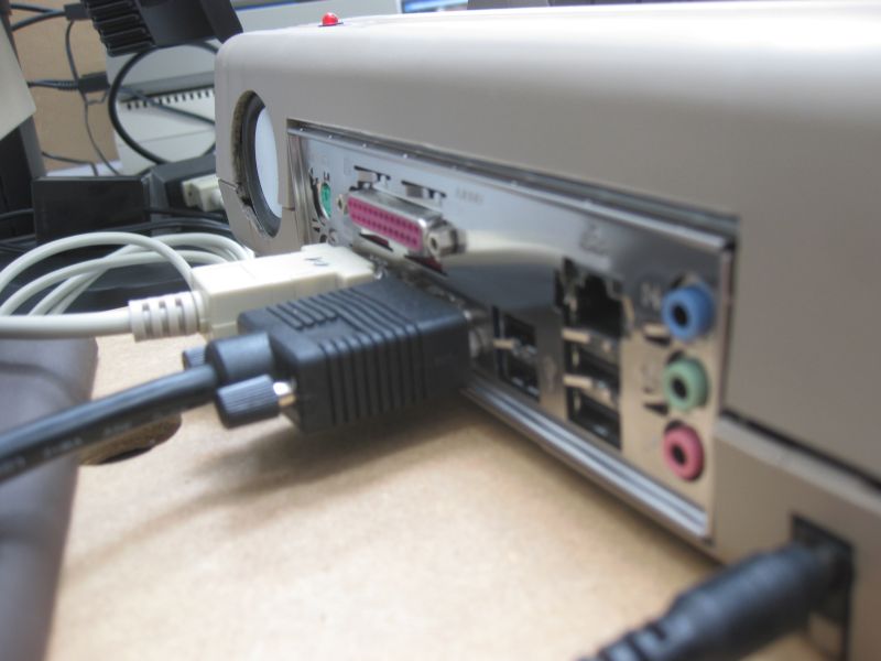

Er hat eine echte serielle Schnittstelle und AspeQt ist installiert.
Booten vom C64 klappt einwandfrei und ich kann auch mit einem Disk-Kopierer auf dem 800XE meine
Disks auf den C64 kopieren.
Prima - danke

das mit dem Frevel am C64 wird noch ein übles Nachspiel haben, die Monitordeko im Commodorelook finde ich aber witzig :-D
Re: Was brauche ich: SIO2PC - 10502PC - SIO2USB ?
von whomper_stomper » So 24. Feb 2013, 22:19
Zwei ehemalige Gegner, seriell vereint :wink:
Den Monitor, ein ehemaliger Highscreen 17" in Blau, habe ich um lackiert, ebenso die Maus.
Mit dem SIO2PC hat der C64 seine Bestimmung gefunden.
