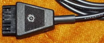

Ich brauch mal Eure Hilfe zu SIO Kabeln bei Atari Komputern. Ich habe einige SIO Kabel bei denen ich ständig kontaktschwierigkeiten habe.
Selbst das säubern der einzelnen Kontaktfedern haben mir da nicht so richtig weiter geholfen. Das Problem außerdem ist auch noch, dass die Kontaktfedern Spiel haben und beim einstecken des SIO Kabels in der SIO Buchse tiefer in das innere des SIO Kabelstecker getoßen werden. Dadurch entfernen sich die Kontaktfedern weiter von den SIO Stiften weg, auch wenn der SIO Stecker fest sitzt.
Kleine wiederhaken verhindern zwar, das die Kontaktfedern dann ganz aus dem SIO-Kabelstecker herausrutschen, aber der Kontakt zu den Kontaktstiften der internen SIO Buchsen diverser Atarigeräten ist dadurch ständig gestört.
Es hat so keinen festen stabielen Sitz zu den Kontaktstiften der Internen SIO Buchsen an den Atari Geräten und führt so zu wackelkontakten.
Wie kann ich dieses Problem am besten lösen?
