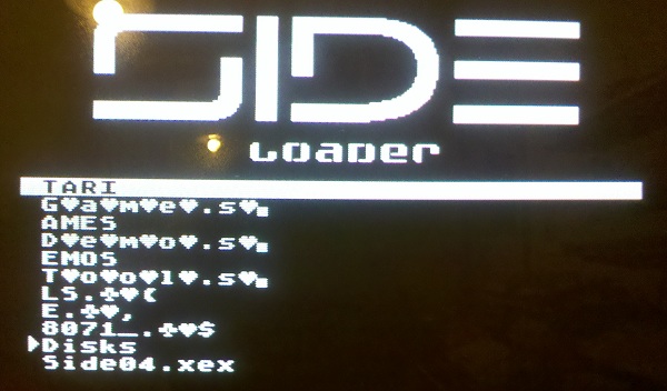

Nun leider funktioniert das Side nicht mehr richtig. Beim Fat 32 loader erscheint nur Datenmüll.

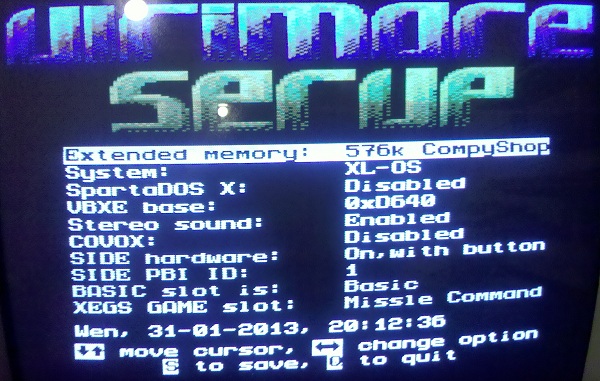

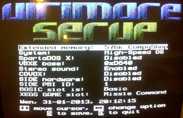

Anbei nochmal einige Bilder zum besseren Verständniss.
Hier Side dissabled. Schalter am Side auf Fat32 Loader
Das Ergebniss

Side with Button. Schalter auf Fat32 Loader

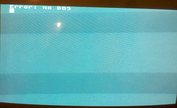

No Dos.jpg (107.32 KiB) 1104-mal betrachtet
Und das Ergebniss.
Also an anderen Rechnern funktioniert es einwandfrei.

Wenn ich das Bild "Das Ergebniss" anschaue, da hat doch das Programm dich unheimlich lieb. So viele Herzen die dir da entgegen fliegen.... :wink:
