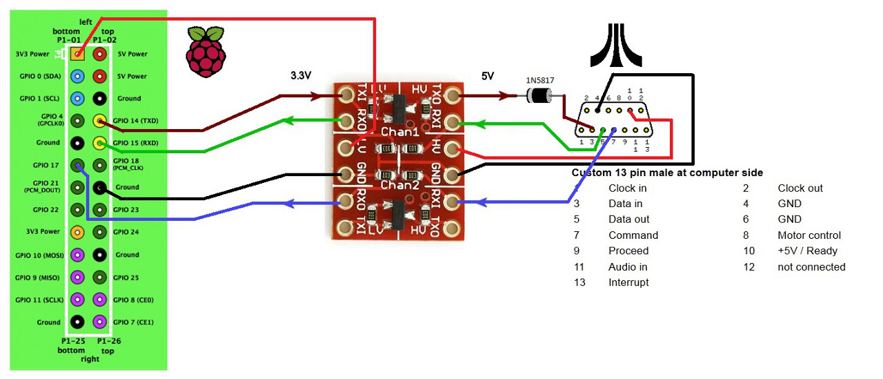

Raspberry Pi ist ein sehr kleiner und günstiger Rechner http://www.raspberrypi.org/faqs,
der auch Atari Laufwerke emulieren kann.
Der Raspberry Pi ist sogar mit einem UART ausgestattet.
Um ein SIO2PI Kabel zu bauen braucht man noch einen Pegelwandler (3.3V <-> 5V).
Es gibt sogar eine fertige Platine, die man dafür nutzen kann:
Logic Level Converter Sparkfun BOB-08745
http://www.sparkfun.com/products/8745
Es gibt allerdings einen kleinen Haken.
Der Prozessor auf dem Raspberry Pi http://www.raspberrypi.org/wp-content/u ... herals.pdf unterstützt zwar UART mit Handshaking, aber die Raspberry Pi Entwickler hielten es nicht für nötig, das CTS Signal nach außen zu Verfügung zu stellen http://elinux.org/RPi_Low-level_peripherals.
Dafür habe ich aber eine Lösung gefunden.
Das "Command" Signal von SIO habe ich an einen Raspberry Pi I/O PIN angeschlossen, und das in der Software (AspeQt) berücksichtigt.
Erstmal ein Diagram von dem SIO2PI Kabel:
SIO2PI Diagram
Code: Alles auswählen
Atari 2 Adapterplatine
SIO 3  (data in)  -->|--- TXO (Chan1) über eine Schottky Diode (1N5817) in Richtung von Atari zur Adapterplatine
SIO 5  (data out)       - RXI (Chan1)
SIO 10 (+5V)            - HV
SIO 4  (gnd)            - GND
SIO 7  (command)        - RXI (Chan2)
Adapterplatine 2 Raspberry Pi
TXI (Chan1) - P1_08 (GPIO14 / TxD)
RXO (Chan1) - P1_10 (GPIO15 / RxD)
LV          - P1_01 (+3,3V)
GND         - P1_06
RXO (Chan2) - P1_11 (GPIO17)
