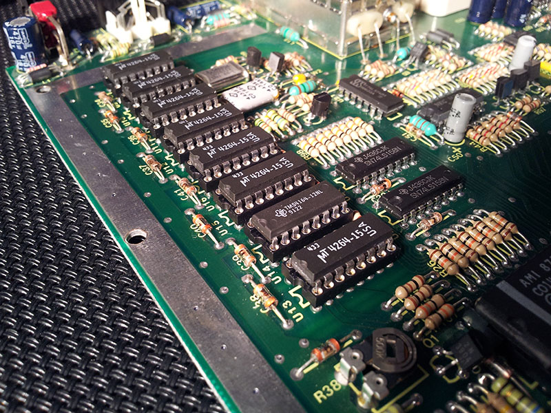

ich habe vor kurzen einen Atari 800XL dank Scorp.ius bekommen, dieser hatten den typischen Ramfehler gehabt den ich beheben konnte in dem ich diesen fehlerhaften RAM ausgewechselt habe und auch gleich alle Rams gesockelt habe ;)

oliXon hat geschrieben:ich habe vor kurzen einen Atari 800XL dank Scorp.ius bekommen, dieser hatten den typischen Ramfehler gehabt den ich beheben konnte in dem ich diesen fehlerhaften RAM ausgewechselt habe und auch gleich alle Rams gesockelt habe ;)
So wie's aussieht sind in Deinem Atari RAMs von MT verbaut. Die sind berüchtigt dafür auszufallen. Tip: tausch am besten die anderen 7 RAMs auch gleich aus, dann solltest Du für die nächsten Jahre Ruhe haben :)

Okay dann werde ich das mal bei Gelegenheit machen. Hab noch einen auf Reserve wenn doch einer kurzzeitig ausfallen sollte. :)
Werde mir aber wohl noch eine Speicher-Erweiterung einbauen, da wäre das mit dem kompletten RAM tauschen erst mal hinfällig.
