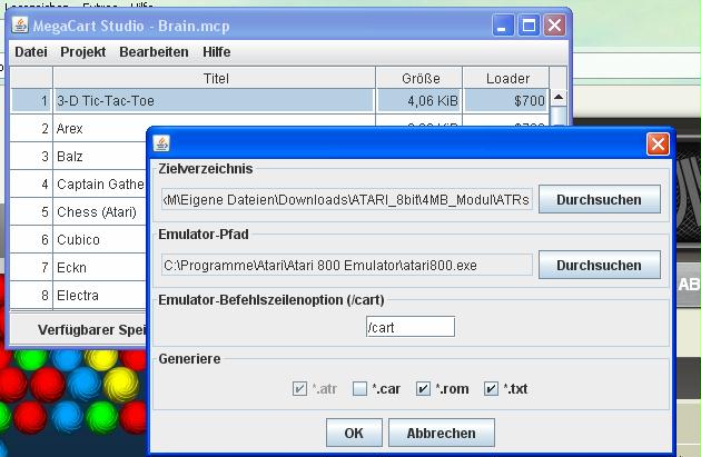

Montezuma hat geschrieben:Bis jetzt konnte man einzelne Eniträge speichern.
In der Version 5.4 ist eine neue Funktion vorhanden:
Menü: Datei - Alle Atari-Dateien speichern
http://www.abbuc.de/~bernd/4MB_FLASH_ME ... studio.zip

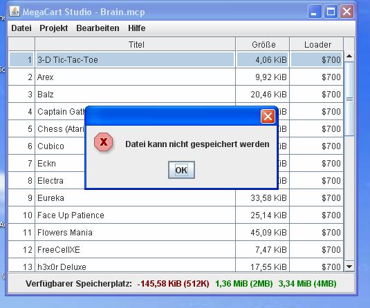

Ich bekomme mit Vers 5.4 eine Fehlermeldung u. kann weder einzelne ATRs noch alle speichern, oder habe ich da was falsch verstanden ?
Frank
PS: Es funktioniert, :notworthy: sorry. Das Zielverzeichnis ist richtig einzustellen (muß vorhanden sein),
dann werden die ATRs als XEX-dateien gespeichert. Super, D A N K E @ Montezuma :goteam:

ZX81AMIGA hat geschrieben:Ich bekomme mit Vers 5.4 eine Fehlermeldung u. kann weder einzelne ATRs noch alle speichern, oder habe ich da was falsch verstanden ?
Das Zielverzeichnis muss ein gültiges Verzeichnis sein.
Da werden die Atari Dateien abgelegt, wenn man die neue Funktion nutzt.

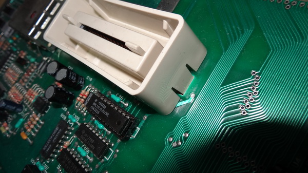

von kfischer » Di 14. Jan 2014, 22:31

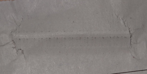

hat jemand mal im Zusammenhang mit der MegaCart einen "Red Screen" gehabt? Ist mir heute 2x passiert, als ich an der MegaCart nur ganz leicht dran gestoßen bin. Hab schon gedacht, dass ich meinen Atari abgeschossen hätte, aber nach langem Hin- und Herprobieren ohne MegaCart (Ausschalten, Einschalten, alle Leitungen trennen, x-mal Reset drücken ...) läuft er wieder. Laut Selftest und XRAM-Test ist wohl alles wieder okay, trotzdem ... ich traue mich nicht nochmal die MegaCart einzustecken!
Ob das mit der klappernden Platine zusammenhängt?
Klaus

kfischer hat geschrieben:Moin,
Klaus
Hallo Klaus,
das es am MegaCart Modul liegen soll, auch wenn es innen klappert, daran glaube ich nicht, dazu ist Panos viel zu gewissenhaft in der Montage. Er hat bereits mehrere andere Hardwareschmankerl erstellt. Eher sieht nach einem Kontaktproblem im Anschlußport des Modulschachtes aus. Ich hoffe nicht, dass sich eine der Kontaktfedern nach innen gebogen hat und einen Kurzschluss verursacht, so etwas hatte ich auch schon mal. Meistens liegt es an verschmutzten, verdreckten Kontakten, da hilft reinigen. Um der Sache genauer auf den Grund zu gehen, würde ich das Gehäuse aufschrauben und die Kunststoffschale vom Steckkontakt entfernen. Dazu braucht man die Platine nicht ausbauen, es recht aus, wenn du seitlich am Platikkörper die Kunststoffnase nach innen eindrückst und den Körper nach oben ziehst. Untersuche zuerst die Kontaktleiste nach einer verbogenen Feder.

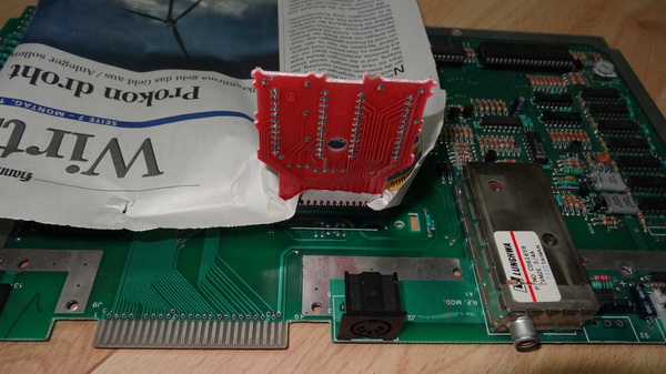

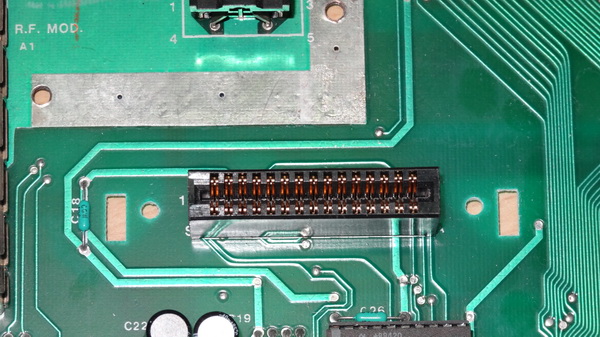

Die Kontakte reinigt man am besten wie folgt:
Man braucht dazu eine alte Modulplatine und eine alte Zeitung (kein Hochglanzpapier). Mit der Modulplatine drückt man den unbedruckten Teil der Zeitung in den Schacht und zieht ihn wieder heraus. Der Dreck bleibt am Papier haften. Solange wiederholen bis nichts mehr auf dem Papier sichtbar ist. Anschließend einen Test durchführen. Falls es nicht geholfen hat, erst dann zum Kontaktspray greifen. Nicht direkt einsprühen, lieber die Modulplatine dafür benutzen.
(Christoph bitte nicht schlagen, der Tipp mit dem Zeitungspapier stammt von ihm)
Hier einige Bilder dazu.
Viel Erfolg,
Bernd

Re: Megacart 4MB Erfahrungen
von Bernd » Mi 15. Jan 2014, 22:24
Auf dem letzten Foto sieht man nur wenige Rückstände vom Steckport. Meine Rechner sind alle bereits mehrfach gesäubert worden, daher die wenigen Schmutzpartikel auf dem Papier. Da habe ich schon anderes gesehen, auf dem Papier gab es fast immer einen Abdruck wie mit einem Bleistift gezogen.
Bye,
Bernd
von kfischer » Sa 18. Jan 2014, 14:46
Moin Bernd,
habe mir jetzt mal den Modulschacht vorgenommen. Wie du schon vermutet hast, gab es offenbar Kontaktprobleme, denn das sah auf dem Papier wirklich aus wie mit Bleistift gezogen. Kontakte selbst sind aber in Ordnung und haben sich nicht nach innen verbogen. Die ersten Tests mit der MegaCart waren erfolgreich und es sieht so aus, als ob das Problem trotz "Geklappere" gelöst ist.
Vielen Dank nochmal und schönes Wochenende!

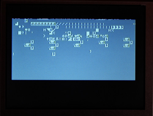

von Speak » Sa 25. Jan 2014, 21:51
Hallo @all,
gestern nun hatte ich wieder eine Atari-Stunde und da kam es zu einem 'kleinen' (?) Problem:
- die neue Panos 4Mb, mit der Originalkonfiguration, startete sehr unzuverlässig:
+mal gingen die Cursortasten nicht
+mal konnte man nichts anwählen
+mal fehlte die der obere Teil der Überschrift
- dann,völlig unvermittelt, war nach dem Booten der Bildchirm schwarz
- nach weiteren Bootvorgängen bekam ich zuguterletzt nur noch diese Lebenszeichen:
An anderen A8 sieht es genauso aus.
Heute nun wollte ich mal schauen, was sagt 'diskcart' 1.21? 'No or unknown flash'
Wobei ich das booten von SIO2SD bei eingestecktem Modul nur mit gedrücktem Taster am Modul bewerkstelligen kann. Beim drücken der Option-taste bootet der Atari nicht vom SIO2SD.
OK - wer kann helfen?
Eines noch: Dieser schwarze Bildschirm kam, als ich beim betätigten des Tasters am Modul auch den Resettaster am A8 betätigte.
Das Modul war an einem 800XE eingebaut und, wie schon andere feststellten, die ganze Platine bog/bewegte sich bei diesem Vorgang nach unten.
BG Speak
von dl7ukk » Sa 25. Jan 2014, 22:11
vermutlich nicht das große Problem. Es sieht nach Kontaktproblemen (Speicherfehler) aus.
Der Antik ist (vermutlich) ok, nur "weiß" die DL nicht, wo sie die Daten für das Bild bekommen soll.
Also erst mal das Übliche. Modulschacht reinigen! Die gesockelten IC raus ziehen und wieder rein stecken. Natürlich alles sehr vorsichtig.

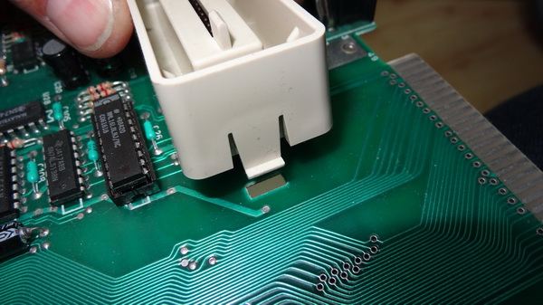

von Speak » So 26. Jan 2014, 00:25
1. @Bernd, das von mir gepostete Bild bekomme ich bei verschiedenen Rechnern genau so, auch hinterm Freezer angehängtem MegaCart. Somit schließe ich eine Verschmutzung des Modulports aus.
2. @Bernd, ansich sollte die MegaCart das Booten vom SIO2SD bei gedrückter 'Option'-Taste ermöglichen, tut es aber nicht. Nur wenn ich den Taster an der MegaCart drücke wird vom SIO2SD gebootet.
3. @Klaus und andere hatten ja schon das Wackeln angesprochen. Ich hatte auch das Gefühl, dass mit Berührung am Modul irgend etwas passiert. Der Letztendliche Ausfall passierte beim eingestecktem Modul und Drücken Taster am Modul und der Resettaste am XE-Rechner. Dabei war das Abklappen des Moduls und der Platine darin deutlich zu spüren.
4. Es gibt ja 2 Arten, ich habe eines von Panos aus der letzten Lieferung. Hat jemand schon dieses Modul geöffnet? Es ist auf jeden Fall geklebt. Aber ist unter dem Aufkleber auch noch eine Schraube?
@Bernd, Deine 512-er laufen und laufen und laufen .... ich habe das Gefühl, dass sie viel robuster sind. Nicht nur mechanisch. Ich hatte bisher keine Darstellungsfehler im Menü usw.
OK - please help me :|
BG Speak/Norbert

von Bernd » So 26. Jan 2014, 00:58
Sorry Norbert für die Namensverwechslung, schicke mir dein Problemfall bitte zu, ich schau mir das Modul mal genauer an. Meine Anschrift findest du auf meiner Webseite unter Impressum. Das Klappern ist leider ein Problem der kleinen Modulgehäuse, die Platine hat zu viel Spiel darin, deshalb die Geräusche. Panos habe ich von dem Problem berichtet, wird bei einer zukünftigen Fertigung mit berücksichtigt.
Viele Grüße,
Bernd
