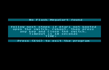

ich muss den Thread noch mal hoch holen, ich habe folgendes Problem:
Am pc habe ich mir eine Zusammenstellung erstellt und dann das .atr auf eine SD-Karte gepackt, Karte in Sio2SD, das atr gebootet (mit einem gesteckter Megacart) aber sobald das atr geladen ist, wird das Modul nicht erkannt.
Haben ein zweites Modul (hab zwei ;-) -> gleicher Fehler
Den Jumper gezogen, gebootet, junper gesteckt -> immer noch gleicher Fehler
anderen Atari genommen -> gleicher Fehler
Ich vermute, ich mache was falsch.
Danke schonmal für eure Hilfe :)
Uwe
Re: Megacart 4MB Erfahrungen
von ukl » Mo 2. Mai 2016, 21:43
Echt niemand der helfen kann? :(
von ukl » Fr 6. Mai 2016, 20:34
Benutzt niemand das Ding oder hat niemand dieses Problem?
Gerade noch mal mit einem 130xe versucht, gleicher Fehler :(
von Yellow_Man » Sa 7. Mai 2016, 11:32
Hallo Uwe,
was passiert denn beim Booten des ATR's. Modul wird nicht erkannt?
Kommt dieses Bild?

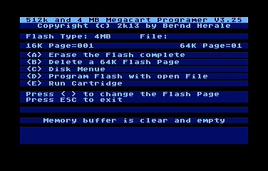

Wenn ja, drücke mal Shift+Control+G
jetzt sollte das Flash Menü erscheinen.
Nun versuche erstmal das Modul mit A zu löschen.
Danach das Rom auf das Modul flaschen.
Im Flashmenü Punkt C, dann F (4MB), dann A (Datei in Speicher laden), dann Dateiname DATEI.ROM eingeben, das Programm springt ins Flashmenu, hier ist D unterlegt, nun Y drücken und 18 Minuten warten ;-)
Allerdings weiß ich nicht wie Du ein Rom erstellt hast.
Du kannst hier vom letzten Eintrag mal das ATR ( Demc Collection for 4MB Rom.zip, ha ha Schreibfehler, viel mir gar nicht auf ;-)) booten, und schauen ob sich dieses Flashen lässt.
