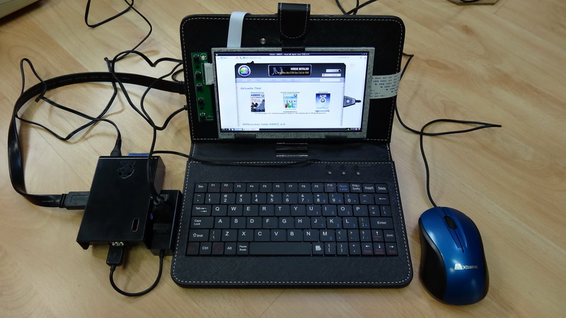

Der Vorteil vom Atari800 Emu, er kann auf jede Plattform übertragen werden. Ich freue mich schon auf die Rasberry Pi Version mit Aspect, Megacartstudio und dem Atari800 Emu, hier ein Bild von einer preiswerten Aufrüstung inklusive Zoll für 77€ (Monitor inklusive alle Leitungen, der Tastatur im Mappendesign, Maus, USB-Hub, WLAN-Stick und ein durchsichtiges Gehäuse, was nicht auf dem Bild zu sehen ist). Zwei Netzteile dazu, dann war bei mir alles fertig. Die Software wird beim nächsten Treffen im Januar bei Sascha in Wolfsburg installiert.

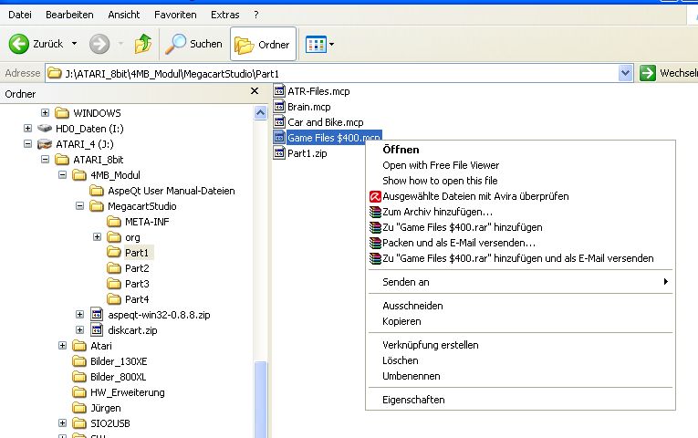

H I L F E , wie kann ich auf einem Windows XP PC die MCP-Files entpacken??

ZX81AMIGA hat geschrieben:H I L F E , wie kann ich auf einem Windows XP PC die MCP-Files entpacken??
Du kannst einzelne Files in der Projektdatei mit dem Studio entpacken, indem du auf das gewünschte File klickst und mit der rechten Maustaste das Kontextmenü öffnest. Einfach auf "Speichern" klicken und dann wird dein File aus der MCP-Datei extrahiert. Das geht nur einzeln soviel ich weiss.

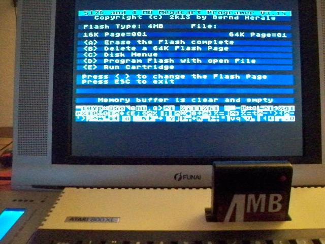

ZX81AMIGA hat geschrieben:Kann man einzelne Files vom 4MB Megacart löschen und/oder dazuspeichern ...
Ich habe es selbst nicht probiert, aber mit Berndts MegaCart-Programer (siehe Foto) hast du die Möglichkeit 64K-Seiten des Flashs zu löschen. Welche Dateien des 64K-Blocks betroffen sind kann man aber schwer nachsehen. Der MegaCart-Programer FLASH4MB.COM befindet sich auf der ATR-Datei, die das Studio generiert hat. Du kannst es mit DOS einladen.

kfischer hat geschrieben:Hallo ZX81AMIGA,
Frohes Fest und viele Grüße
Klaus
Versteh ich nicht. Hier mein Beispiel, Part1.Zip von Bernd entpackt u. File im Explorer ancklicken (rechte Maustaste) bringt folgendes :
Au weia, hatte es mir doch fast gedacht, das ich Java benötige. Hatte kein Java nach Festplattenwechsel vor ca einem Jahr installiert. :oops:
Jetzt kann ich schon mal ein MCP-Projekt öffnen. :twisted:
Danke Klaus, jetzt hat es gefunkt.
Gruß u. frohes Fest
Frank
ZX81AMIGA hat geschrieben:... wie kann ich eine komlpette Sicherung des 4MB Megacart auf USB bewerkstelligen ...
Wozu? Die MCP-Datei und die daraus generierte ATR- und ROM-Datei ist deine Sicherung.
Klaus
Da ich aber das 4MB Megacart fertig geflasht bekommen habe , besitze ich keine MCP- u.ROM-Datei davon.
Hier noch einmal meine Frage: Wie kann ich eine Sicherungskopie erstellen? :cry:

Re: Megacart 4MB Erfahrungen
von kfischer » Mo 23. Dez 2013, 19:09
Moin Frank,
das geht nur mit Bernds MegaCart Programer ... siehe mein Post von gestern mit dem Foto. Ich habe im Moment keinen Zugriff auf den Atari, aber ich meine unter Menüpunkt C = Disk Menue hast du die Möglichkeit ein Backup durchzuführen ...
von Montezuma » Mo 23. Dez 2013, 23:26
ZX81AMIGA hat geschrieben:Hier noch einmal meine Frage: Wie kann ich eine Sicherungskopie erstellen? :cry:
Hallo Frank,
zu der Problemlösung von Klaus kann ich noch eine Beschreibung von Bernd empfehlen:
http://www.abbuc.de/~bernd/assets/512k- ... ftware.pdf
Es handelt sich zwar in dem Dokument um ein 512K Modul, jedoch das Prinzip ist gleich.
